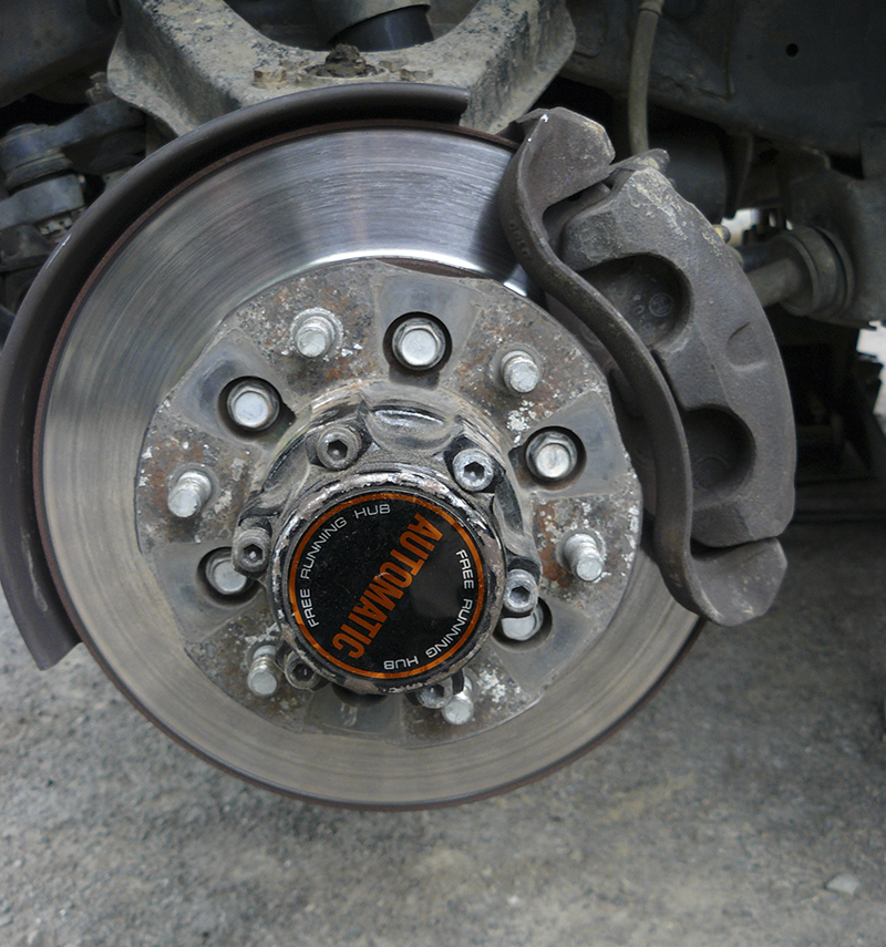

Bonjour,
en changeant de pneus suite gros clou et pneus fatigués (j'ai mis des black-star globe-trotter 2), j'ai trouvé des "free running hub" sous les roues avant.
La photo :
D'après google c'est des moyeux libres.
Question : A quoi ça sert ? A contrecarrer le différentiel quand une roue est en l'air ?
Merci d'éclairer ma lanterne.
Bonne journée et à bientôt.

C'est sur les 2 roues avant le système automtatique qui permet de vérouiller le train avant pour passer de 2 à 4 roues motrices.En principe pour le déverrouiller et passer en 2 roues motrices il faut reculer de quelques mètres jusqu'à entendre un clic(dixit monsieur !).
MessagePosté le: Lun 12 Mai - 22:35 (2014)    Sujet du message: free running hub Répondre en citant
Après toutes ces ballades en 4x4 quand tu vas faire la manœuvre de déblocage tu vas trouver qu'il braque beaucoup mieux (sur mon vieux Patrol ça se sentait de manière très sensible)!
Il vaut mieux le faire pour préserver la mécanique et les pneus.

Ok, j'ai pigé, merci pour ces infos.
MessagePosté le: Jeu 24 Juil - 23:55 (2014)    Sujet du message: free running hub Répondre en citant
je croyais que sur le maverick il y avais une boite de vitesse à crabotage ( je crois que sais comme ça qu'on dit) ou alors c'est juste pour passer de longue à courte et non de 2 à 4 roues motrices .
MessagePosté le: Ven 25 Juil - 09:27 (2014)    Sujet du message: free running hub Répondre en citant
C'est un système de déblocage auto.
Lorsque tu passes en 4x4 les moyeux s'enclenchent automatiquement et en 4x2 il faut juste faire une petite manœuvre pour les libérer:
un coup en marche arrière et c'est débloqué, normalement!
