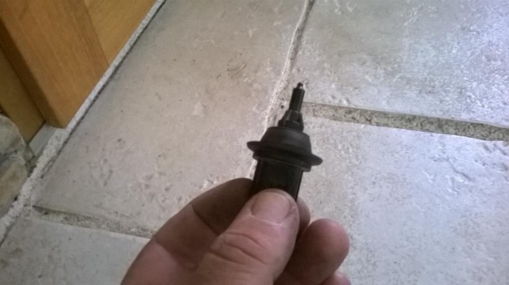

Par contre je viens d'installer un snorkel et si le débitmètre c'est bien ça (photo)je l'ai bien nettoyer et installé sur le raccord du snorkel .Cette pièces était à l'origine dans la prise d'air avant le filtre à air.

Ton débitmètre est avant ton filtre à air ?
J'ai toujours vu derrière.
Tu as mis un snorkel safari avec une bouche orientable ?
Si c'est ça, mets la vers l'arrière pour tester.
Si ton débitmètre est avant le filtre à air et que tu gaves ton snorkel, peut-être que ton calculateur se trompe dans ses calculs.
C'est pour ça qu'il se trouve normalement après le filtre à air, pour ne mesurer que l'air qui entre réellement dans le moteur, sinon il mesure la vitesse du cyclone avant le filtre.

Les débitmètres d'air sont montés après le filtre à air (entre le filtre à air et le turbo) et pas avant le filtre à air. Quand ils sont H.S. le moteur est complètement mou sans patate. Il ne faut pas les nettoyer n'importe comment , un petit coup de bombe nettoyant frein et c'est tout , pas d'air comprimé qui risque de bousiller le filament capteur. Ensuite si il y a des à coups dans l'injection cela peut provenir d'un problème de capteur de pédale de frein (capteur double 3 fils, un circuit  pour les feux stop et l'autre coupure injection ) si elle équipé de ce système. J'ai déjà eu le tour, le moteur ne reprenait que lorsque je j'accélérais tout doucement (c'est la gestion moteur qui est comme ça) , j'ai cherché un moment avant de trouver. C'est une piste à regarder.
