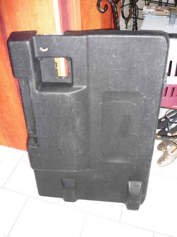

Pour commencer démontage du panneau de porte arrière.

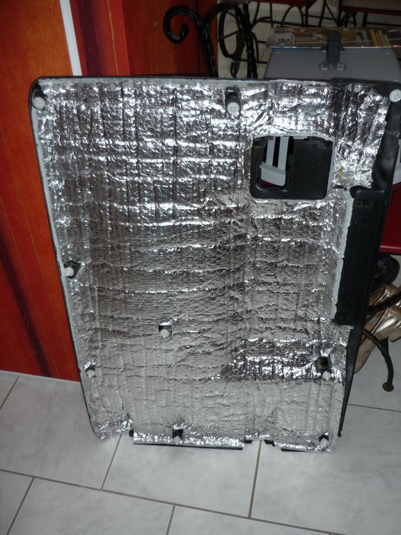

Habillage face interne avec isolant souple.
Pour le toit j'ai utilisé du contreplaque okoumé en 5mm j'ai coller avec du double face l'isolant sur le CT. Puis positionné a l'intérieur et fixer a l'aide de vis auto foreuse sur les traverses.

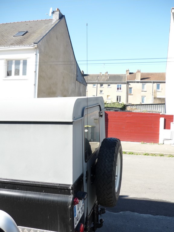

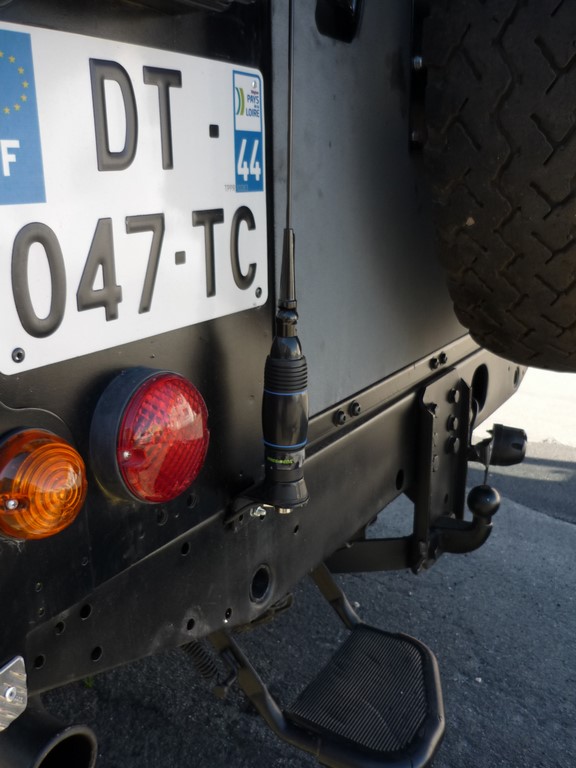

Puis pour varier un peu les plaisir j'ai installé mon antenne de CB.

euuuh, très mauvaise position pour ton antenne cibi... p'tet même la pire que l'on puisse trouver !
à lire > http://ve2ign.pagesperso-orange.fr/antenne.html
MessagePosté le: Lun 26 Oct - 18:02 (2015)    Sujet du message: WE pose accessoire Répondre en citant
c'est ça !
la meilleure position est sur le toit, en plein milieu, meilleure répartition du signal, prendre bien soin de
poser une tresse de masse du plateau de caisse jusqu'au toit afin d’avoir un bon retour.
MessagePosté le: Lun 26 Oct - 21:41 (2015)    Sujet du message: WE pose accessoire Répondre en citant
Une position qui va très bien sur le Def c'est sur une aile avant . Il existe même un kit pour l'aile avant gauche (sur la plaque vissée) . Ensuite pour améliorer le tout c'est de mettre de petites tressses de masse qui relient différentes parties de la carrosserie. Mon Def est équipé ainsi pour la CB et la VHF.
MessagePosté le: Mar 27 Oct - 18:42 (2015)    Sujet du message: WE pose accessoire Répondre en citant

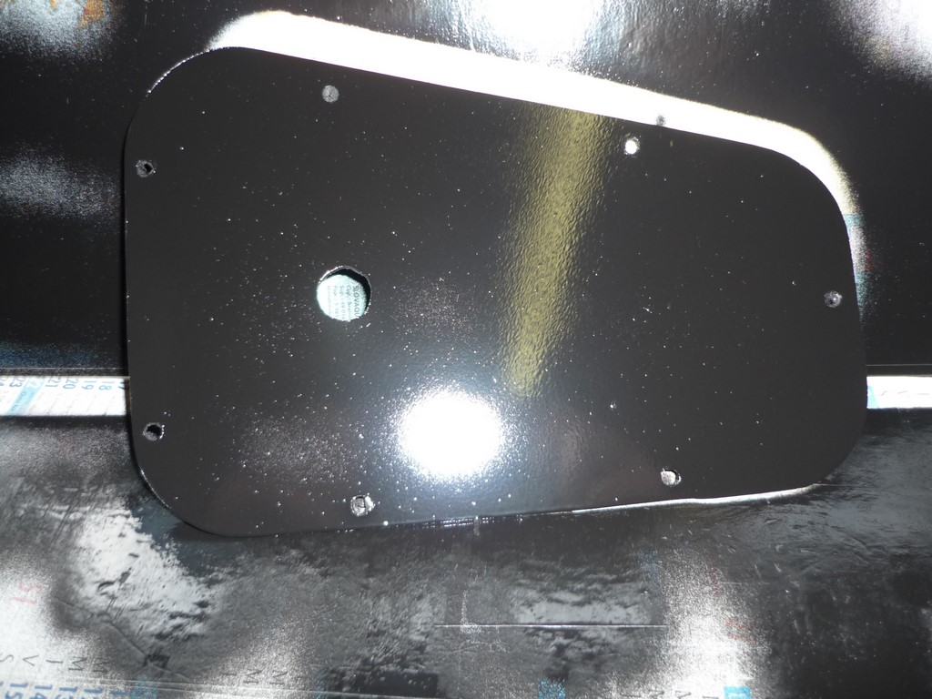

Comme je ne suis pas un gars têtu et plutôt   j'ai tous démonte et fabriqué une belle plaque en inox qui viens, Comme le dit Escanogat sur l'aile avant gauche.
Reste a la mettre en peinture et passer le câble a l’intérieur. Merci pour vos avis éclairé qui m'aurais surement fait faire des conneries.

Alors voila ces fait.
Découpe, perçage et peinture 1 ère couche.
Reste plus a attendre que sa sèche pour la deuxième couche et le montage montage.
