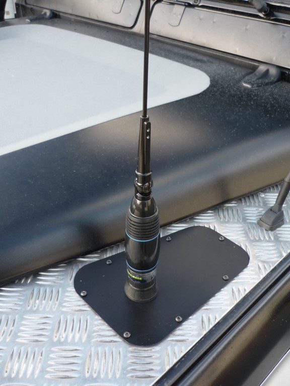

Travaux de la journée:

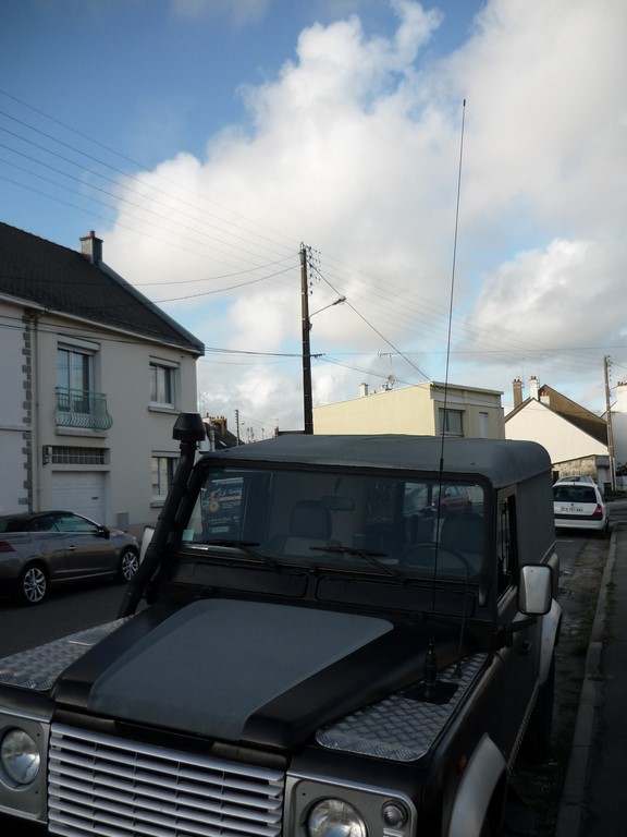

Pose de ma plaque et de l'antenne Cibi.
Passage du câble dans l'habitacle
Reglage de l'antenne.

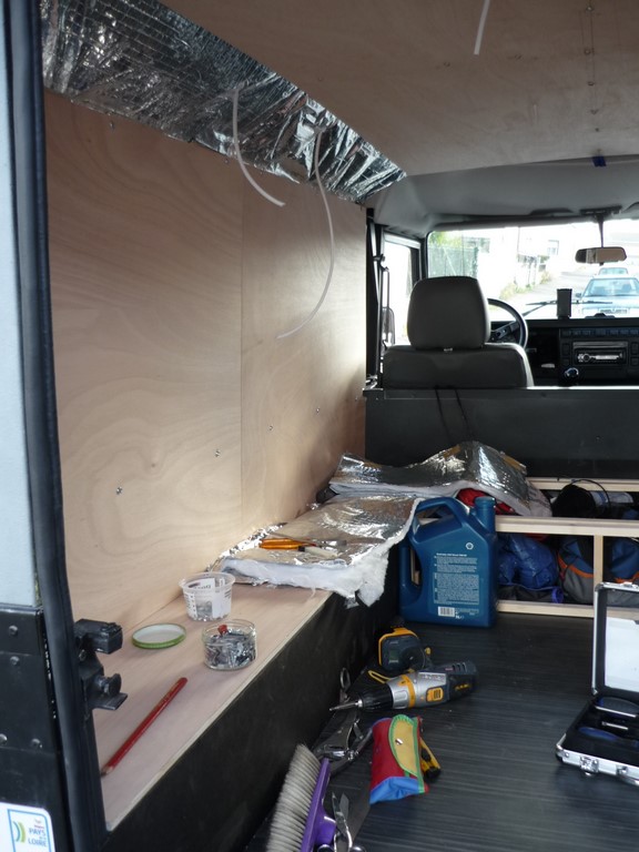

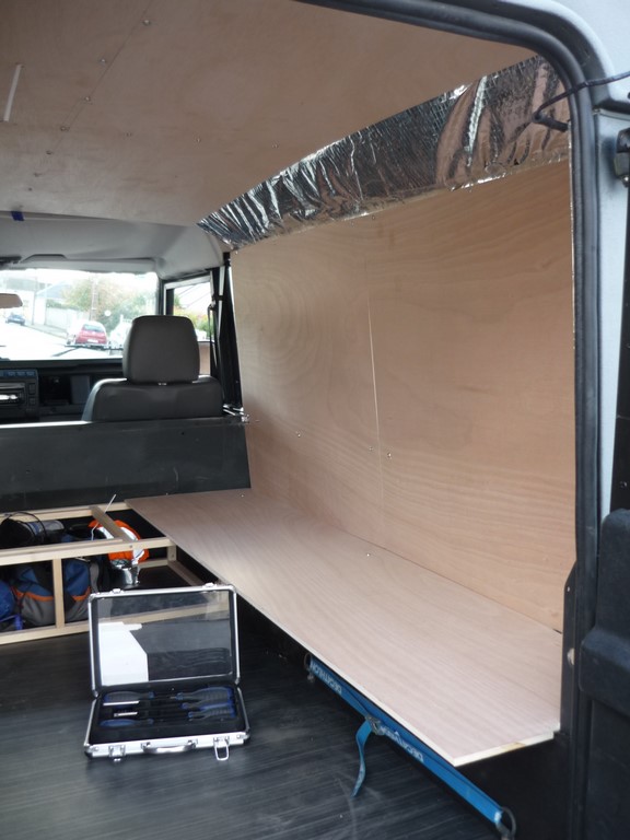

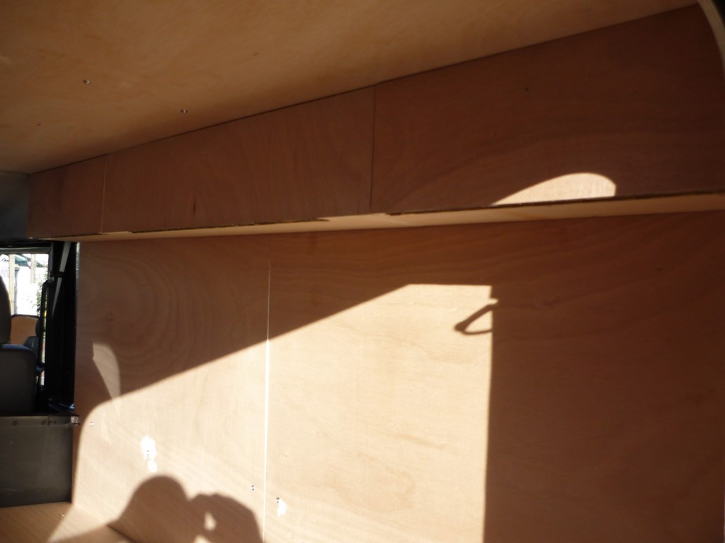

Et pour varier les plaisir retour sur l'isolation terminé ainsi que la pose des panneaux.
Prochaine étape les meubles.

Ben ça a bien avancé   T'as pris quoi comme bois du contre plaqué simple ou du peuplier?
MessagePosté le: Jeu 29 Oct - 09:12 (2015)    Sujet du message: WE pose accessoire Répondre en citant
J'ai pris de lOukoume extérieur en 5 mm pour le plafond et en 10 mm pour le reste. L'isolant mince en fait pas si mince que ça 21 couches en promo 50% chez LRM alors pourquoi ce priver. Et contre la tôle du carton bitume auto-collant Flexoman spécial acoustique.Quelque bricole de finition et l'entourage de la porte arrière a faire avant d'attaquer les meubles.

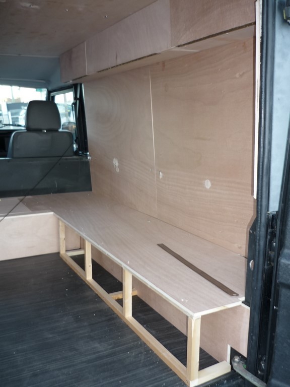

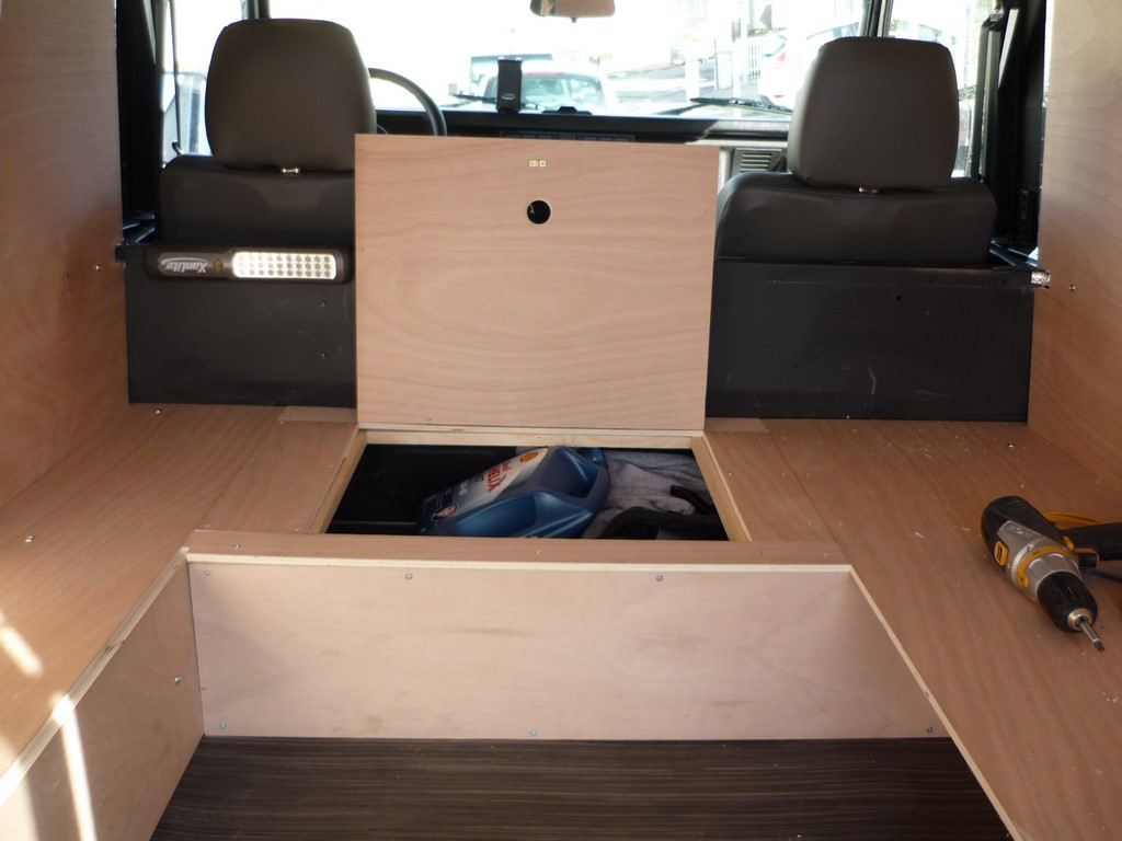

La suite de la prépa
 j'ai attaquer l'intérieur.

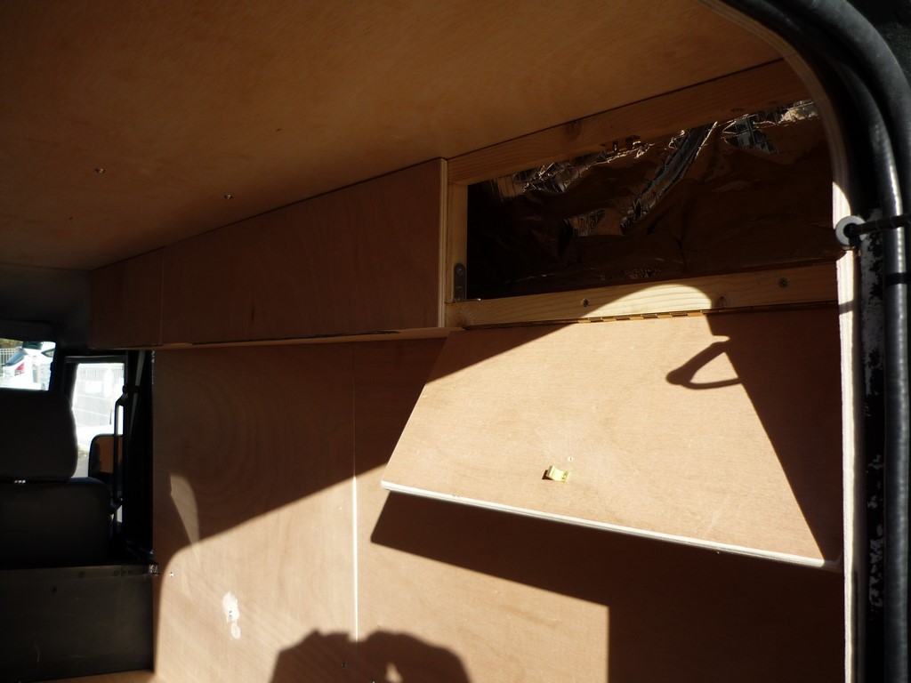

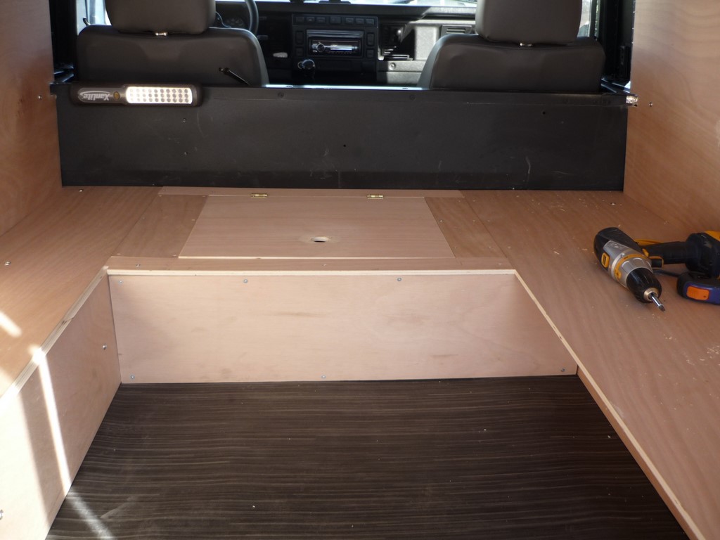

MessagePosté le: Sam 31 Oct - 17:47 (2015)    Sujet du message: WE pose accessoire Répondre en citant
La suite en images.

Génial ton aménagement.
Ton système de placards en hauteur et la soute/coffre, c'est le même principe dans les camping-cars et c'est vraiment pratique.
Tu vas en faire une espèce de banquette convertible en lit ? Ca y ressemble pour le moment.

 tous juste je compte faire une jonction entre la banquette et le meuble qui serra en face.
MessagePosté le: Mer 4 Nov - 03:18 (2015)    Sujet du message: WE pose accessoire Répondre en citant
Ca va te donner un super espace confortable :D
MessagePosté le: Mer 4 Nov - 10:53 (2015)    Sujet du message: WE pose accessoire Répondre en citant
 J'espère bien ces pour cela que j'ai change de camion. Pouvoir manger et dormir c'était le Dil.
