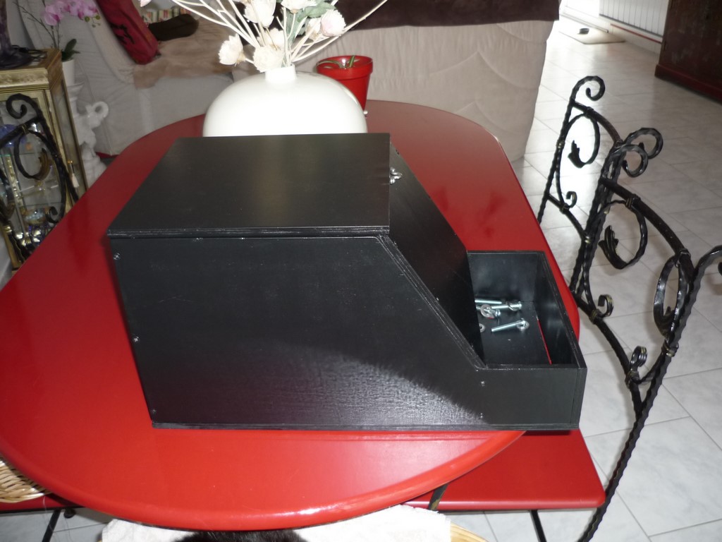

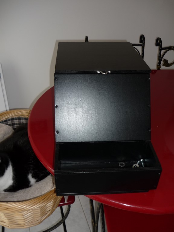

La suite de l'aménagement.
Construction du cubibox mise en peinture et installation.

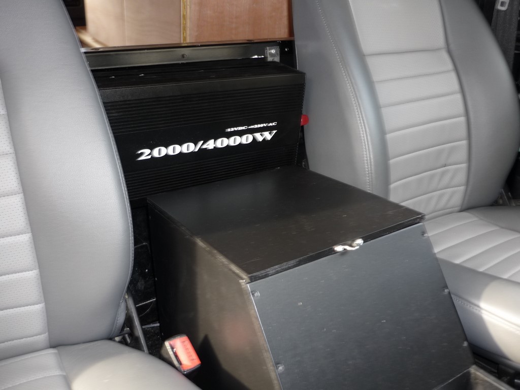

Installation avec en arrière plan mon convertisseur 12 volts 220.

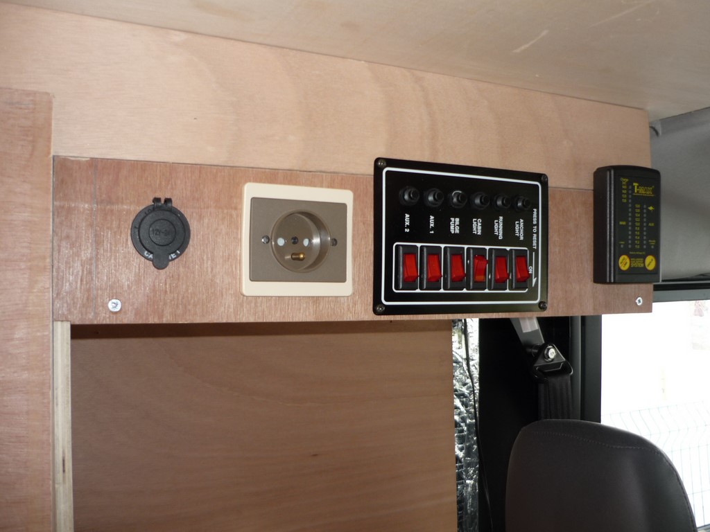

Le tableau électrique avec prise 220v prise 12v tableau avec micro disjoncteur et contrôle de charge des batteries. Le montage est fait a blanc avant demontage pour mise en peinture de tous les éléments.

Tu le branches sur quoi ton convertisseur et tu branches quoi dessus?
MessagePosté le: Sam 19 Déc - 19:41 (2015)    Sujet du message: WE pose accessoire Répondre en citant
Cool ça avance bien !
T'as pas peur d'avoir chaud l'été avec le convertisseur derrière les bras ? Quoique si tu tires pas de 220 en conduisant, ça ne chauffera pas le coude...
T'as prévu un coussin sur le cubibox ? C'est sympa un accoudoir pour les longs trajets.

Sur la batterie accessoire pour brancher le frigo en cas de besoin et un petit radiateur le chargeur du PC de l'appareille photo et du tel. J'ai prévu large mais qui peu le plus peu le moins.
Theoriquement il ne devrait pas fonctionner lorsque je roule. Le coussin est prévu

T'as prévu quoi comme chauffage ? T'as pas peur de vider ta batterie auxiliaire  en un rien de temps?
MessagePosté le: Dim 20 Déc - 20:00 (2015)    Sujet du message: WE pose accessoire Répondre en citant
Super ça avance bien , beau boulot .
De mon coté j'ai pris du retard pour l'aménagement , j'ai perdu du temps pour commander des tôles d'alu . J'ai enfin trouvé des prix corrects en France J'ai mes tôles dans  15 jours . J'ai les profilés alu , commandés en Belgique pour deux fois moins cher qu'en France.
Un convertisseur de 2000/4000 w ça commence à faire , mettre un chauffage là dessus c'est pas possible sans vider la batterie en un temps record. Ça peut servir pour d'autre opérations ponctuelles sur des temps de fonctionnement assez courts, par exemple alimentation d'un compresseur en  220v. (mais pas longtemps).  J'ai un convertisseur 300 w /500w en crête c'est suffisant pour les "ordi" , tablettes etc...

Voici le lien pour le chauffage a savoir que ces juste pour chauffer avant de ce coucher et avant de ce lever.Il fait 300w
http://www.h2r-equipements.com/chauffage-pour-bateau/1492-haba-chauffage-ceramique-12v-300w.html#
Je pense que ton Equipement serras moins lourd que le mien, pour le convertisseur j'ai fait une super affaire alors qui peu le plus peu le moins.
Consommation du frigo 90 w du chauffage le soir et le matin au réveil 300 w ensuite pour recharge PC Photo etc mais pas tous en même temps cela devrais le faire.
