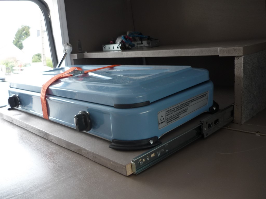

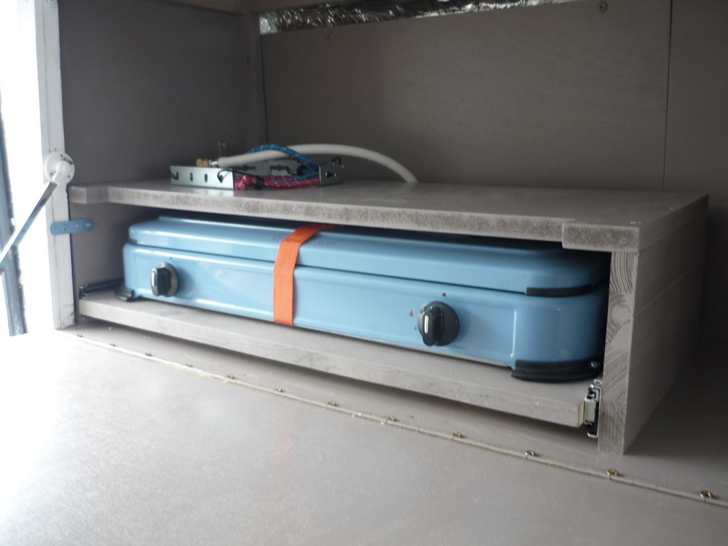

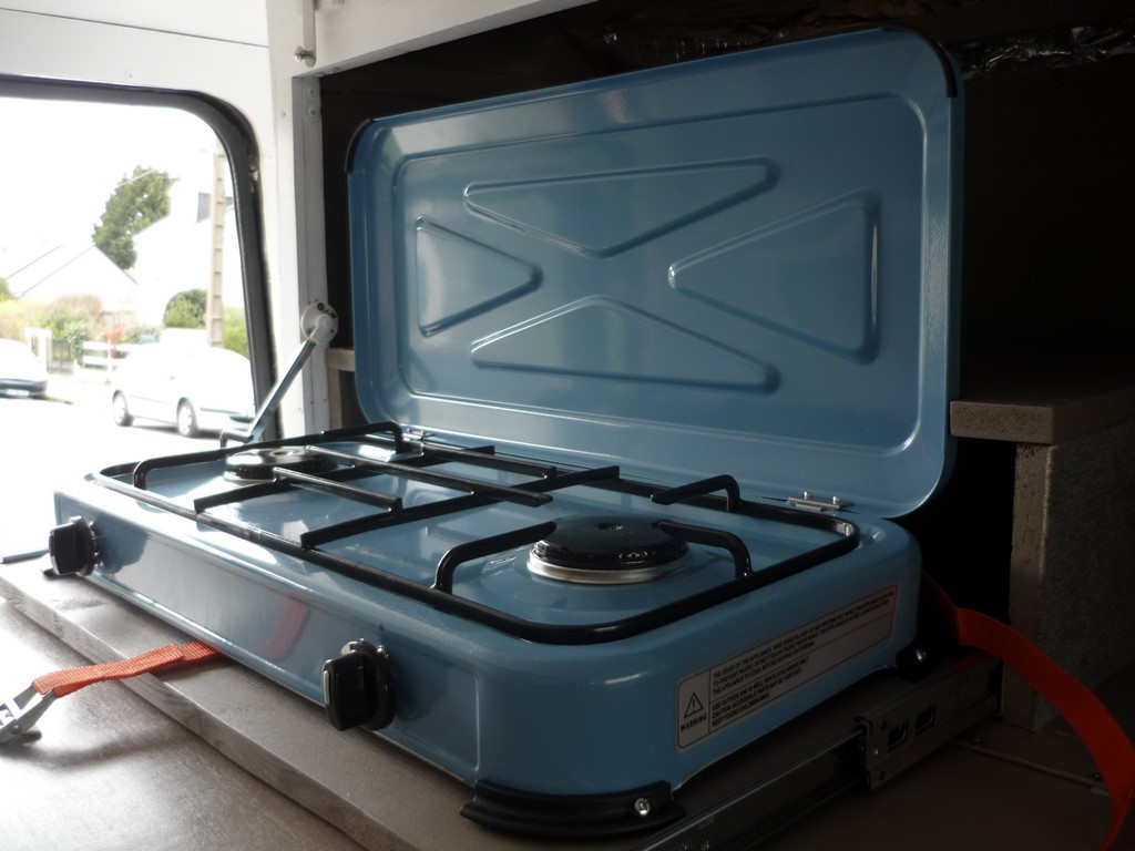

Le petit coin cuisine pour ne pas bouffer chez Macdo tous les jours.
Pour ce qui est du frigo il seras en 220 volts pendent le roulage et 12 volts la nuit pour conserver le froid.

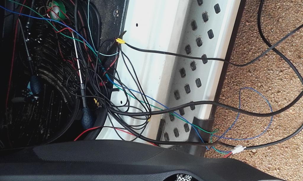

Nous on en est là 3 heures pour passer un câble
MessagePosté le: Dim 10 Avr - 20:25 (2016)    Sujet du message: WE pose accessoire Répondre en citant
Passer les câbles dans les véhicules c'est de que je déteste le plus c'est jamais simple s. On perd énormément de temps.
MessagePosté le: Lun 11 Avr - 08:38 (2016)    Sujet du message: WE pose accessoire Répondre en citant
Impec ton aménagement Patrick :)
Pour les câbles qui vont du moteur jusqu'au coffre, je les passe directement sous la caisse et je remonte dans le coffre.
Quand c'est des câbles à passer d'un endroit à l'autre de l'habitacle, là c'est beaucoup plus chiant... En général je passe dans les seuils de porte.

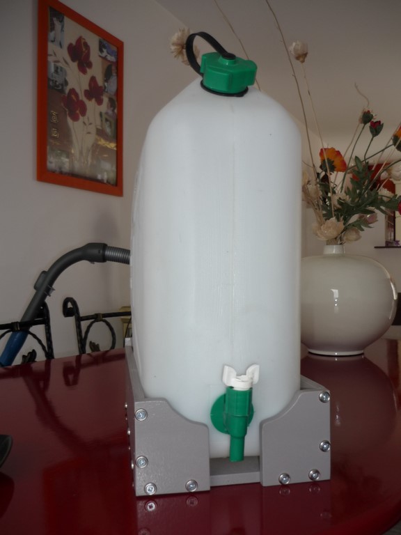

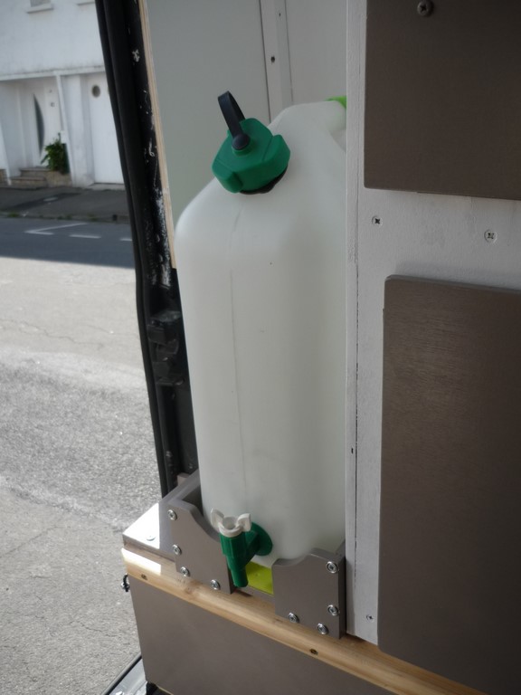

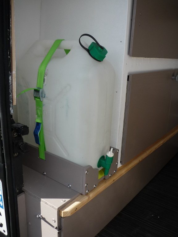

Comme il faut penser a la flotte pour le   je pense que 20 ltr pourras faire le joint.
Et fixer dans le Def.
MessagePosté le: Sam 16 Avr - 20:25 (2016)    Sujet du message: WE pose accessoire Répondre en citant
Passes ta sangle sous la poignée c'est plus sûr. Attention avec ce genre de Jerrycan au niveau du robinet parfois c'est fuyard  à force de s'en servir . J'ai eu un problème avec exactement le même bidon.Beau boulot , il me semble que tout est terminé pour de futures ballades?

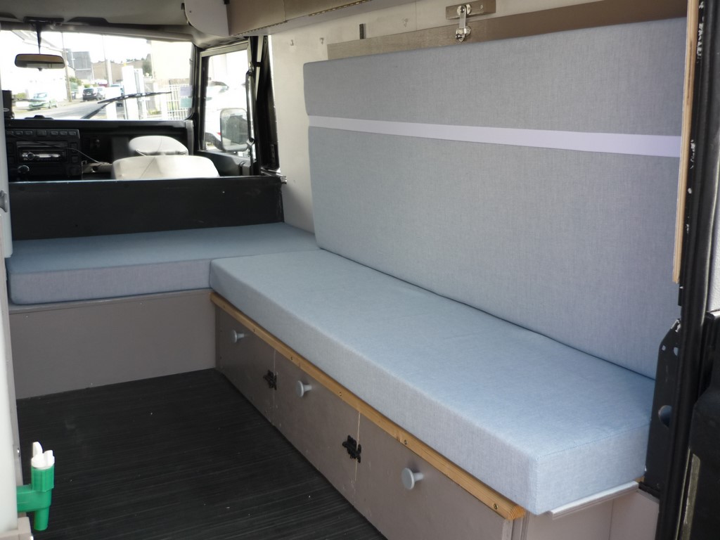

Reste deux trois bricole comme les Rideaux arrière et a l'avant pour séparer la cabine cela éviteras les regards indiscret.
Et les coussins déhoussable réception fin de mois.

Même jerrican même punition ça fuit ,pour la quantité d'eau tout dépend de ce que tu mets dans le
Pour nous ça avance pose d'une petite trappe à l'arrière pour jeter un oeil dehors et pour ouvrir le haillon du PU de l'intérieur, c'est tout con mais sans ça on peut pas ouvrir et il faut sortit par une fenêtre ! Cet AM on continue l'aménagement intérieur. Faut se magner un peu on part dans 15 jours direction le Pays Basque ou ailleurs s' là bas.
MessagePosté le: Dim 17 Avr - 10:10 (2016)    Sujet du message: WE pose accessoire Répondre en citant
J'ai un Jerrican comme ça en 10L et il fuit aussi...
Maintenant je l'utilise dans mon camping-car, au dessus de l'évier, pendant l'hiver.
Puisque je vide la réserve d'eau et tout le circuit du CC pour éviter le gel... Un Jerrican permet de faire la vaisselle et se laver les mains.
Donc ça goutte un peu dans l'évier et c'est moins gênant que dans le 4x4.
Pour le 4x4 j'ai mis à la place des Jerricans 20L avec une douchette 12V.
Et si on veut avoir un robinet direct, sans fuite, il faut mettre un vrai robinet.
Un petit modèle en laiton pour garage/jardin, c'est pas et c'est vraiment étanche.
MessagePosté le: Dim 17 Avr - 10:14 (2016)    Sujet du message: WE pose accessoire Répondre en citant
Bah on a mis un peu de ruban adhésif vert (dans le ton) et ça fuit plus et pour la douche on a un autre jerrican sans robinet avec pompe immergée et douchette.

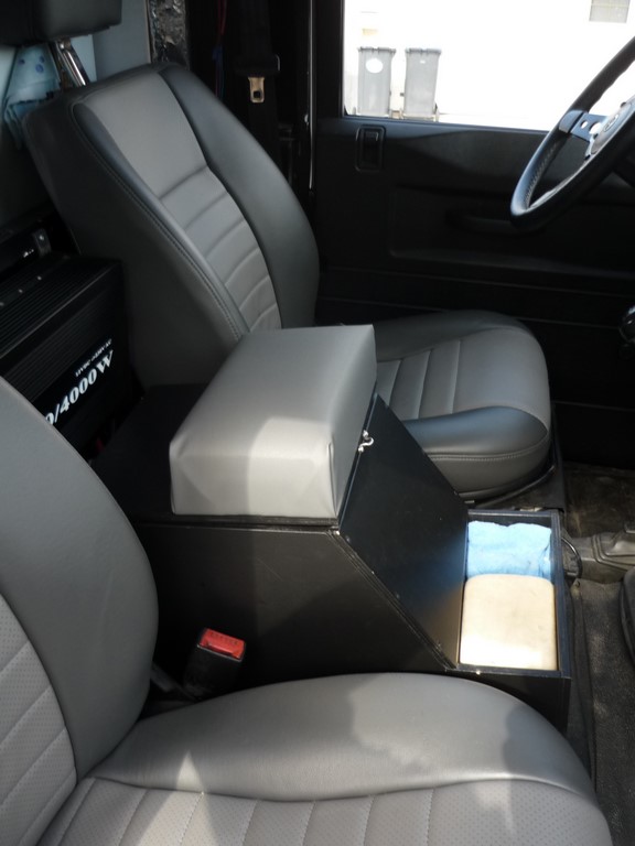

MessagePosté le: Sam 30 Avr - 13:40 (2016)    Sujet du message: WE pose accessoire Répondre en citant

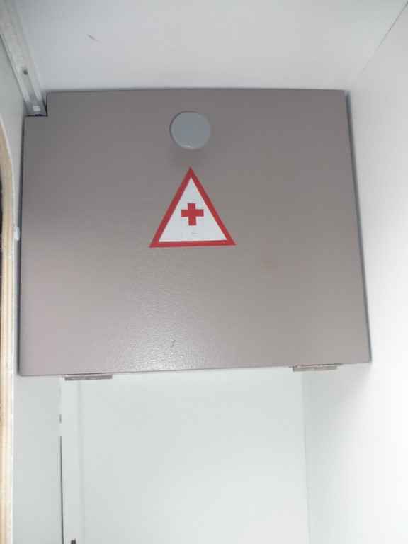

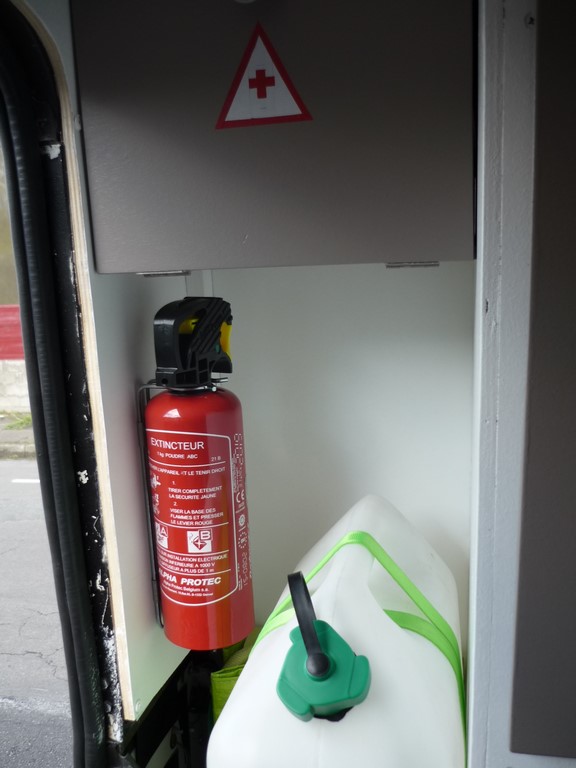

dans la continuités un petit placard pour les premier secoure, l'extincteur, la fabrication d'un petit accoudoir et la pose de mes coussins.
MessagePosté le: Sam 30 Avr - 18:28 (2016)    Sujet du message: WE pose accessoire Répondre en citant
Prêt pour l'aventure 👍 super bel aménagement
