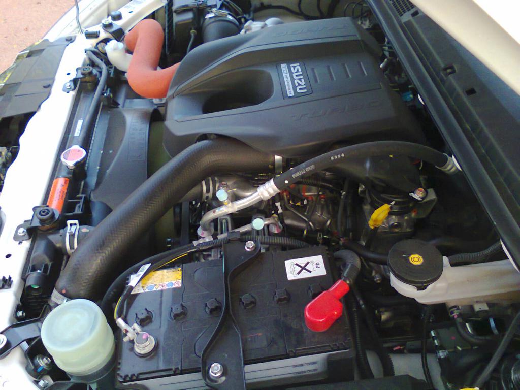

Voilà  ce qu'on voit quand on lève  le capot d'un DMax c'est beau non ?

C'est bien compact tout ça , bonjour l’angoisse pour y bricoler. Il y a quand même  une belle place du coté du boitier ABS pour y mettre un accessoire genre petit compresseur. C'est le modernisme .
MessagePosté le: Sam 10 Oct - 06:55 (2015)    Sujet du message: Sous le capot d'un Isuzu Répondre en citant
Enfilé au chausse pied !
Normal c'est un Turbo-twin, ça prend de la place le deuxième turbo, le système est séduisant
avec un 2.5 c'est sécurisant, il ne faut pas de loupé dans le déclenchement du système, bien
vérifier de temps à autres les connections de valves des turbos.
Pour le moment je garde mon Ranger, après modifs de l'interco je pense que je suis au bout
de mes prépas.
A presque 200mKms il a encore de beaux jours devant lui.
Si je change, je passe au V8.

C'est effectivement très serré...
Donc ton bidon tu le mets dans le seul espace libre derrière la boite à air.
MessagePosté le: Sam 10 Oct - 12:50 (2015)    Sujet du message: Sous le capot d'un Isuzu Répondre en citant
Oui,c'est le seul espace libre mais ça devrait aller,pour le compresseur, il faudra trouver une petite place dans la cabine. Côté conduite ça va pas trop mal même  si la sixième  ne s'accroche pas comme ça faut déjà  être bien lancé mais bon ,on verra une fois le hard top posé.De toute façon sur autoroute  faudra oublier le 130 et comme c'est pas notre tasse thé(l'autoroute  comme le 130) ça va pas nous déranger . Pour ce qui est du tout terrain faudra aussi oublier les gros croisements de pont a testé et on est resté coincés....on avait l'air malins. La semaine prochaine suite de la construction du hard  top , photos à suivre.
