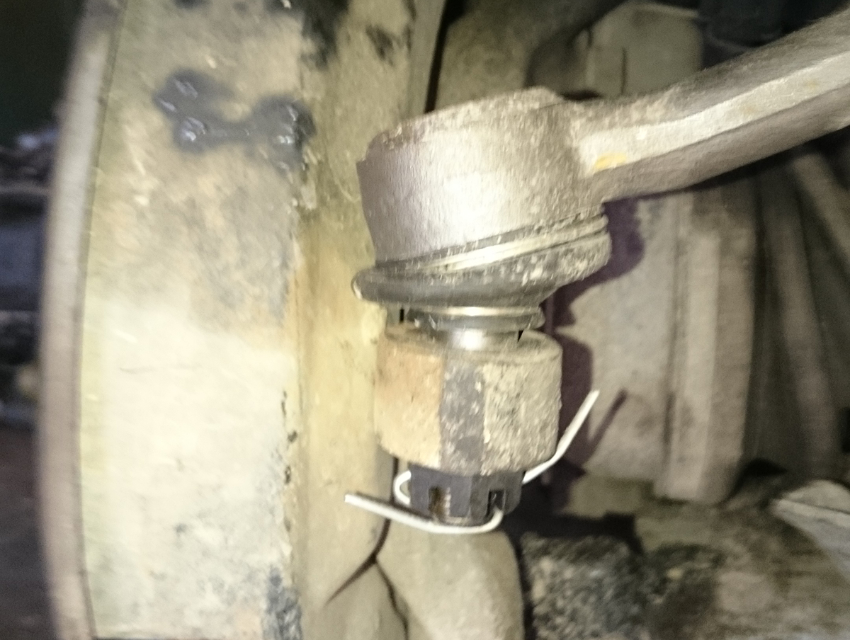

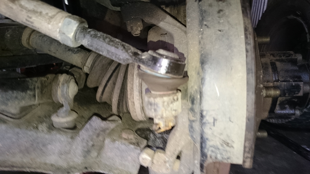

Quand mon pote m'a changé les amortos, il m'a alerté au sujet de la rotule qui avait été faite la semaine avant et j'ai donc fait des photos.
La rotule gauche faite il y a 1 an environ
la rotule droite faite début janvier
J'ai donc ramené le 4x4 pour la deuxième fois à mon mécano (la première fois c'était au lendemain des réparations car il tirait à droite, "c'est les pneus") et lui ai montré les photos.
"Mais c'est rien, c'est normal et si les roues ne sont pas droites c'est à cause des pneus".
Mon pote mécano, qui a changé les amortos, pense que la rotule est d'un diamètre supérieur, qu'elle n'est pas rentrée à fond et que sûrement le décalage des roues vient de là.
Voilà voilà, un truc simple à vérifier mais que mon mécano élude constamment. Aberrant non ?
MessagePosté le: Mar 15 Mar - 19:00 (2016)    Sujet du message: mon ford maverick (ou nissan terrano 2) pique du nez Répondre en citant
Effectivement on dirait que le cône de la rotule n'est pas renté à fond. En principe il faut refaire un parallélisme sauf si on arrive à prendre des cotes au pied à coulisse et les repositionner exactement pareil (pas facile ça prend du temps).

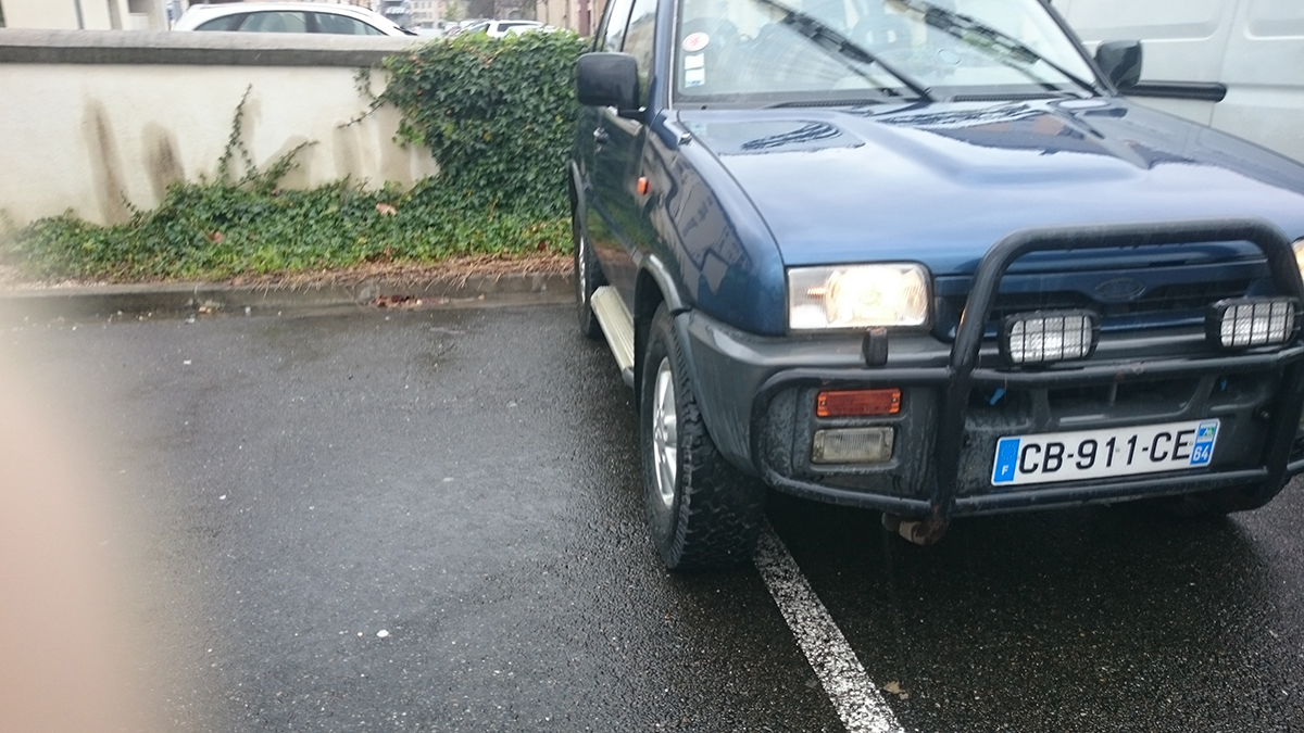

On a retendu les barres de torsions aux côtes constructeur, l'avant était affaissé de 10 mm à gauche et 20 mm à droite.
Les roues sont toujours inclinées et on ne sait toujours pas pourquoi.
On a desserré le bras gauche pour voir les cales nissan (des rondelles) et fait passer les rondelles de l'écrou de l'autre côté avec les cales, effectivement ça redresse la roue.
Il ne me reste plus qu'à trouver des rondelles pour reprendre le carrossage.

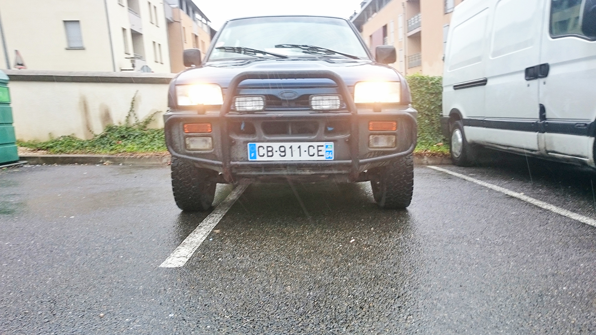

L'enigme demeurant la même à savoir, à l'oeil il va falloir rajouter 6 à 8 mm de cale à gauche et un peu plus à droite, comment se fait il qu'il faille reprendre autant le carrossage pour une rotule et des amortisseurs de même dimension ???
On voit mal l'objectif déforme
Là on voit bien que la roue avant n'a pas la même inclinaison que la roue arrière
Donc prochaine étape le carrossage.

Bein tu va avoir besoin de sacree cales, car le terrano doit avoir un carrossage negatif de -0.30' soit les roue légèrement \ - /.
