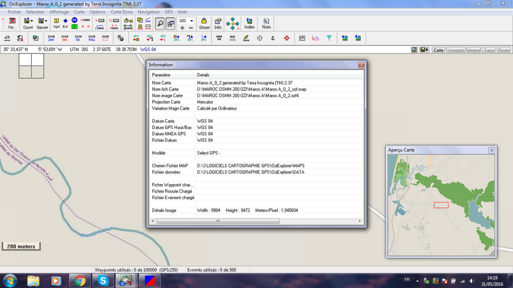

Dans Mapmerge il ne  faut surtout pas mettre au pif le nombre de pixels dans l'onglet "Destination Map" . Pour trouver le nombre de pixel adéquat si tu as OZI Explorer tu ouvres au pif une des cartes à assembler , dans la barre des menus d'OZI tu clic sur "info"  , des données apparaissent dans "meter/pixel" nombre de pixels de cette carte. Tu ouvres une nouvelle carte tu relèves pareil ce nombre de pixels. Tu fais la moyenne des deux (tu peux aussi faire sur trois ou 4 cartes) .C'est ce nombre de pixels qui comporte généralement des décimales  qu'il faut mettre dans Mapmerge. Ne mets juste qu'un chiffre après la virgule . Tu auras des cartes parfaites.

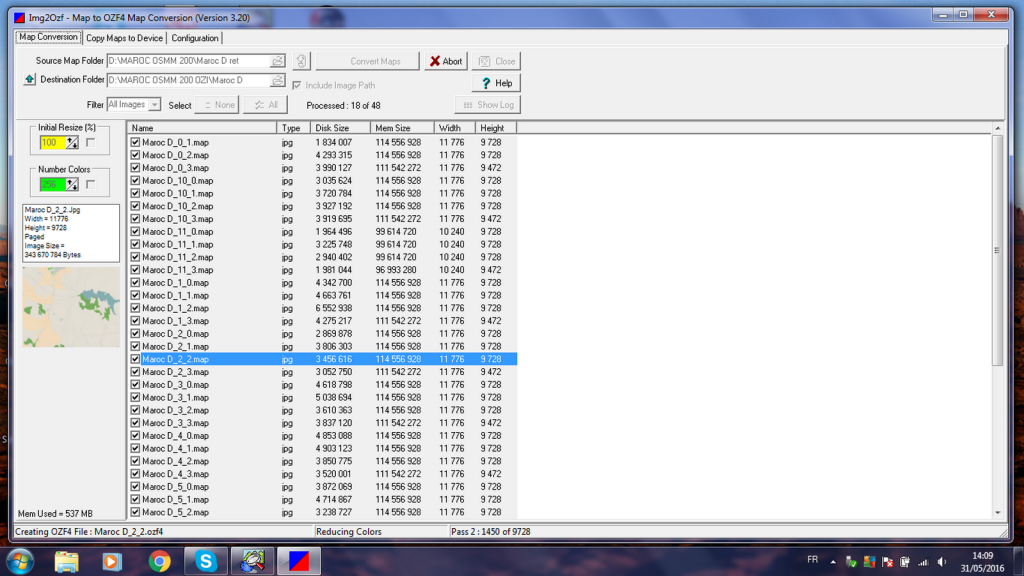

Quand il y a de gros assemblages de cartes à faire par exemple l'Espagne entière. Je passe d'abord les cartes à l'enregistrement avec Img2Ozf que tu as logiquement dans OZIExplorer si tu as téléchargé cette option. J'assemble ensuite avec Mapmerge en évitant d'avoir un enregistrement final de plus de 2.6 GO . J'ai remarqué que Mapmerge assemble plus vite quand c'est déjà au format OZI. C'est aussi une méthode plus pratique pour sélectionner exactement les cartes que tu veux assembler dans Mapmerge . Tu coches ou décoches les cartes à assembler comme tu veux dans le tableau des assemblages de Mapmerge.
En bas à droite le nombre de pixels pour cette cartes du Maroc au format OSMMapnik au zoom 200 mètres de TerraIncognita.
