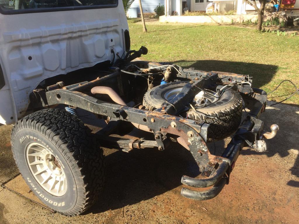

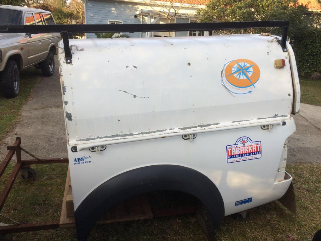

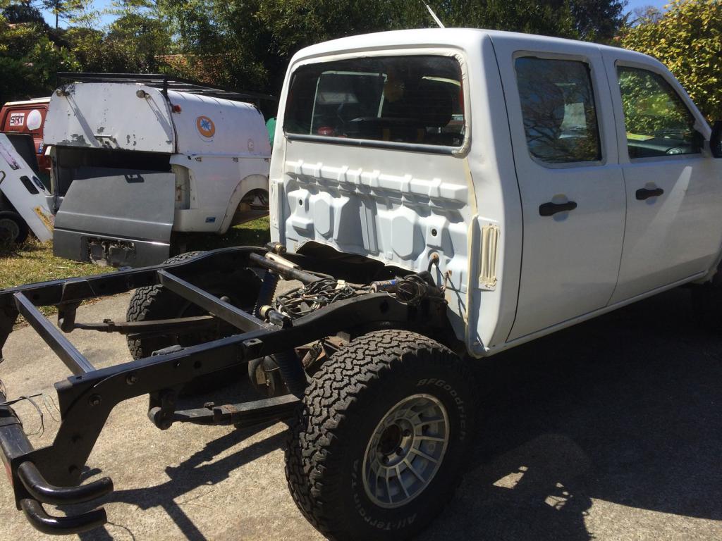

Donc première étape on vire la caisse arrière, très lourde, qui à vécu mais encore en bon état !
Dépose et lavage du châssis!

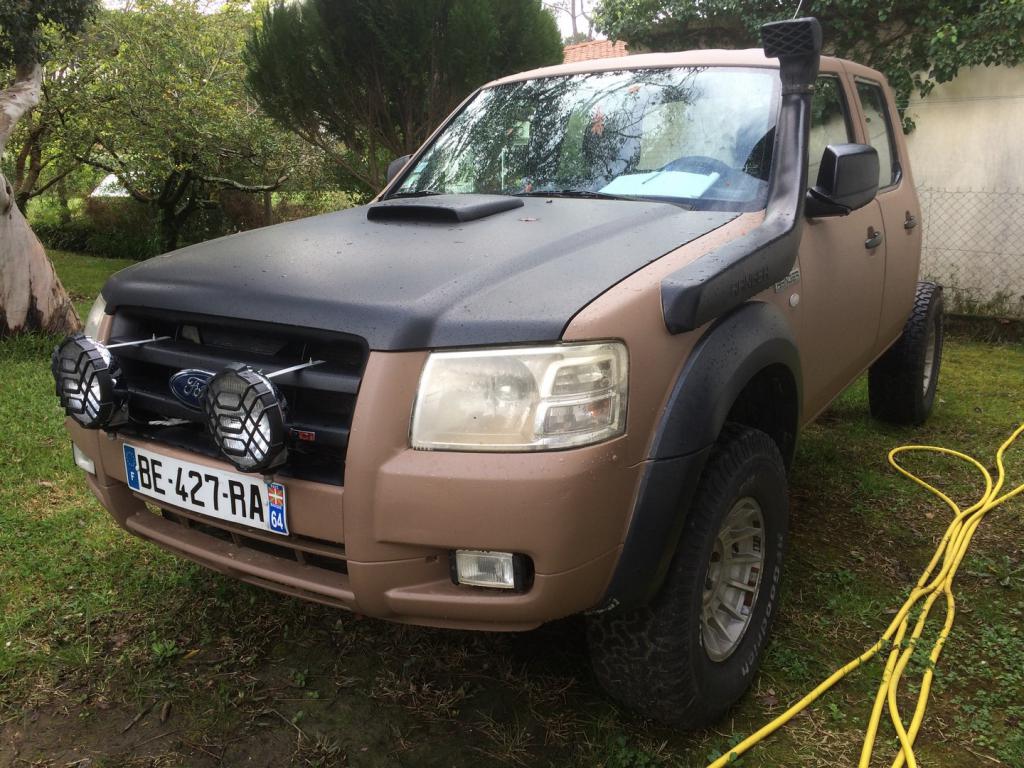

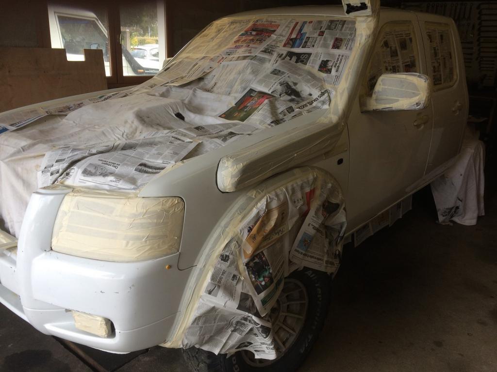

Avant toute chose, vu que la peinture d'origine commençait à passer, on va commencer par lui donner un nouveau look!
Tadaaaa!!! Pas mal non ?

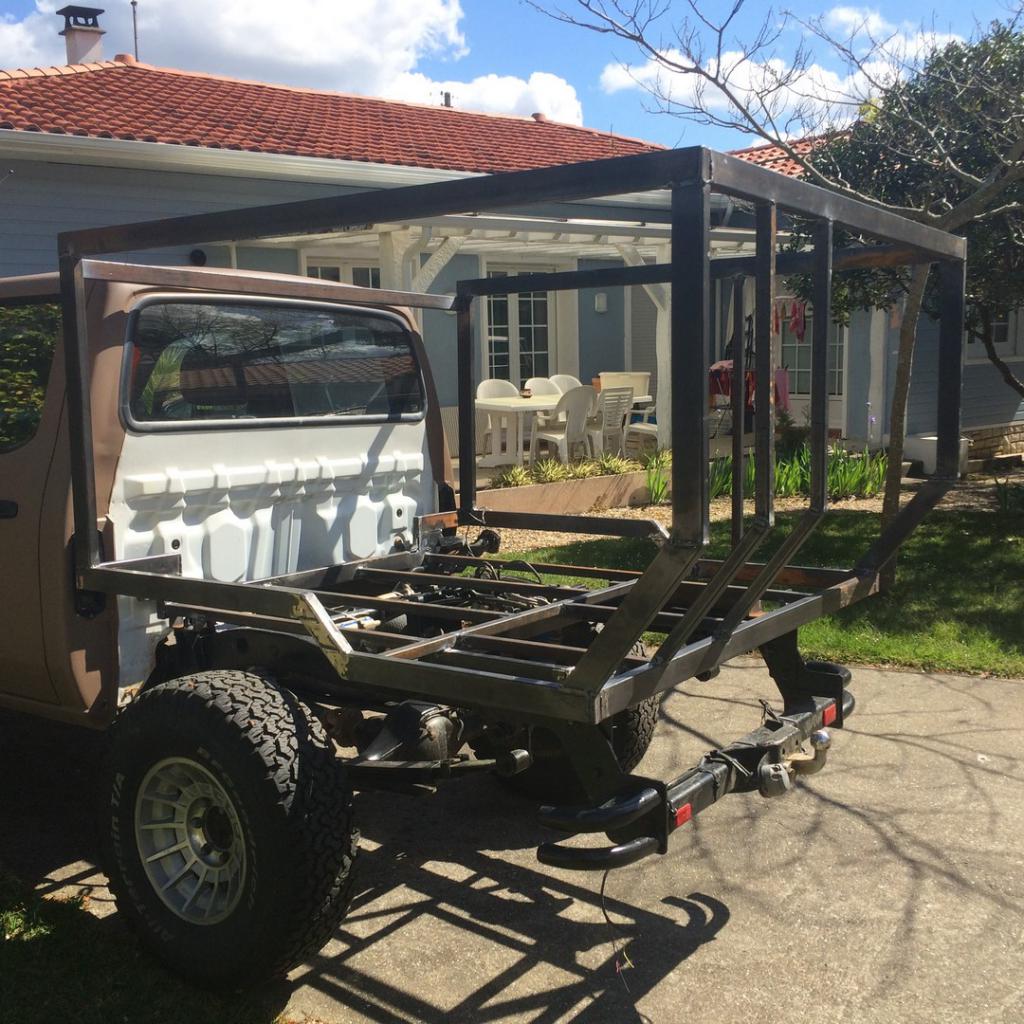

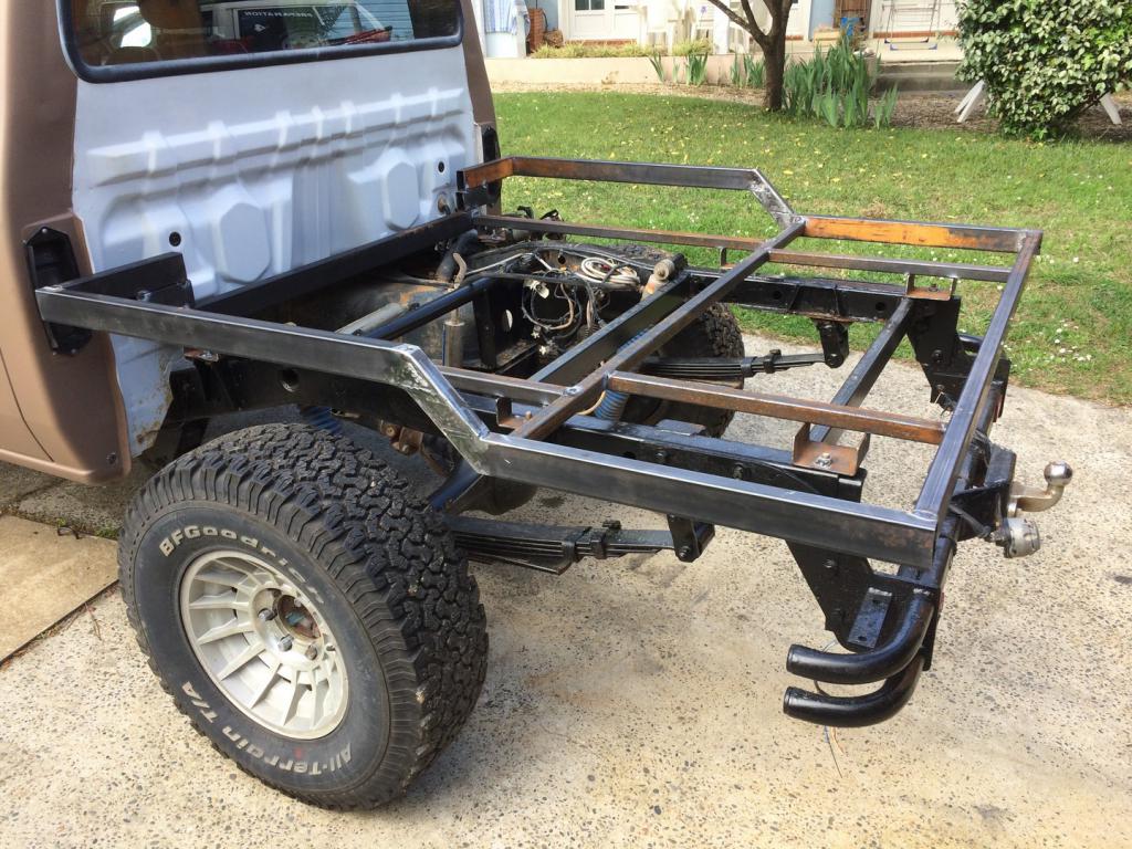

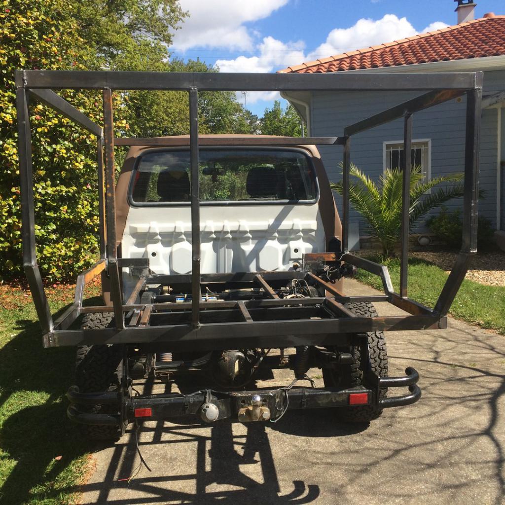

Après moultes tergiversations et prises de têtes, il a fallu prendre une décision pour commencer la base: c'est à dire le plateau !
Le challenge est de faire solide, réparable facilement et le plus léger possible .

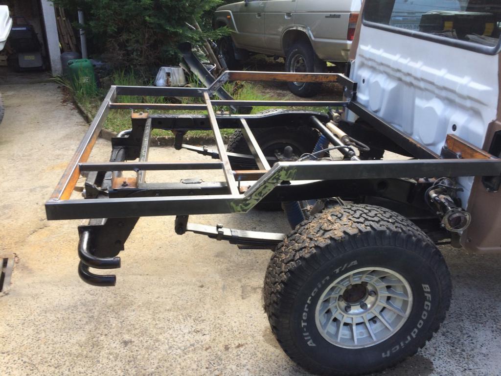

On continue avec la dépose de la traverse arrière, fabrication et soudure de deux traverses afin de la remplacer et supporter la nourrice d'eau potable.
Le squelette prend forme !

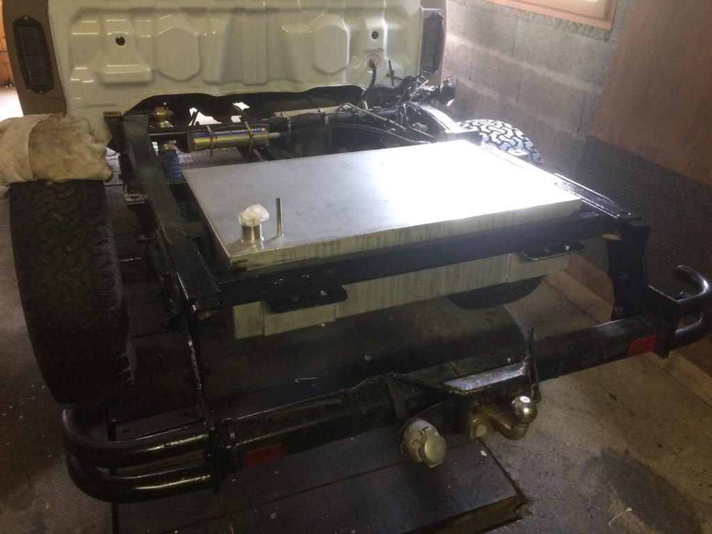

Vue par l'arrière avec les renforts du support de la roue de secours: il faut bien la loger quelque part; pas comme certains dans la caisse !

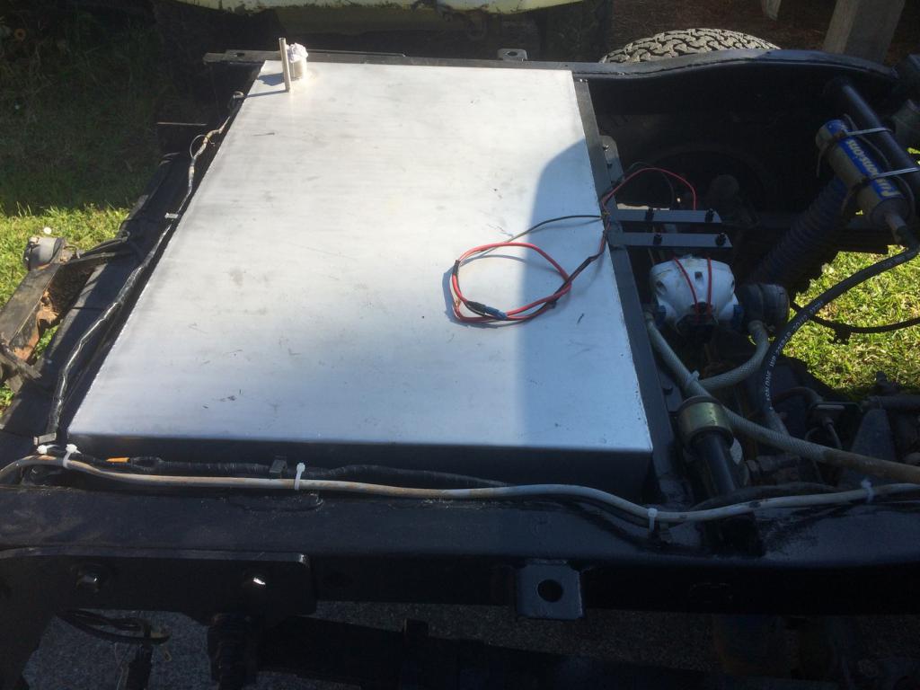

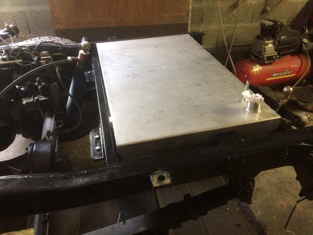

La nourrice est arrivée, présentation, essais fabrications des supports soudure et boulonnage, c'est pas mal. Pour info, après réflexion et conseil du chaudronnier, nous avons décidé de la fabriquer en inox, pour préserver le gout de l'eau et la longévité de la nourrice.
Détail des supports et du réservoir.
Fixation de la pompe au plus prés du réservoir .

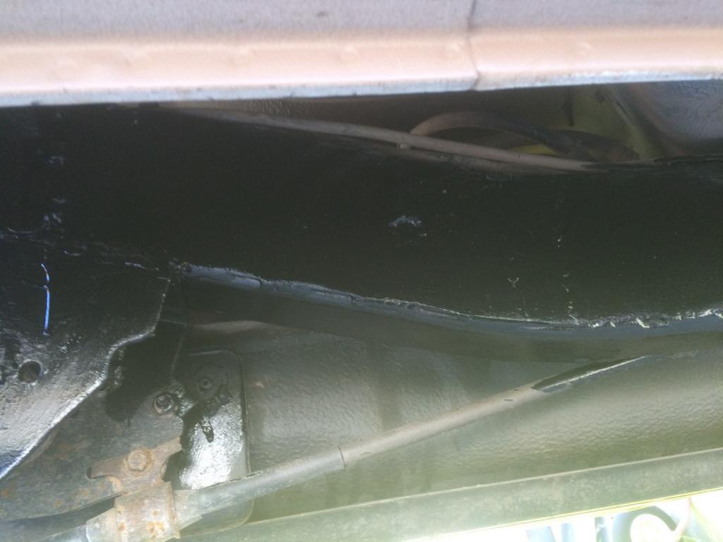

Au vu des déboires des routards en PU: le chassis à la facheuse habitude de se casser au niveau des cols de cygnes juste avant les ancrages des mains de lames de ressort : je pose une plaque de tôle ép 4 mm et soudée bouchonnée; ça devrait le faire.
Pose et soudure des fixations du porte roue de secours.Et peinture du squelette qui commence à se présenter sous sa forme définitive.

Pose du plancher, vissé et collé, étanchéité et peinture sous caisse.

Super boulot de titan , j'adore la peinture. Tu as bien fais de construire le réservoir en inox  , l'aluminium ne se prête pas du tout  pour ça. Ton engin il va être super chouette .

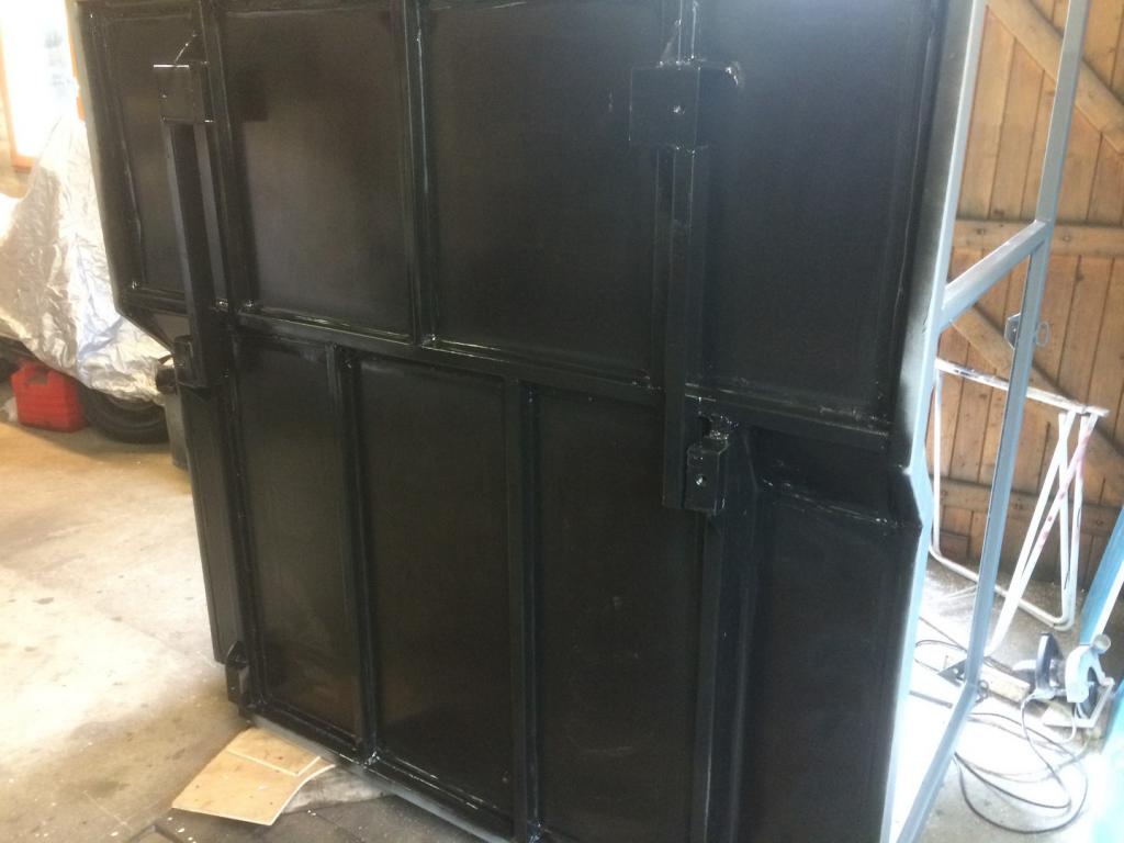

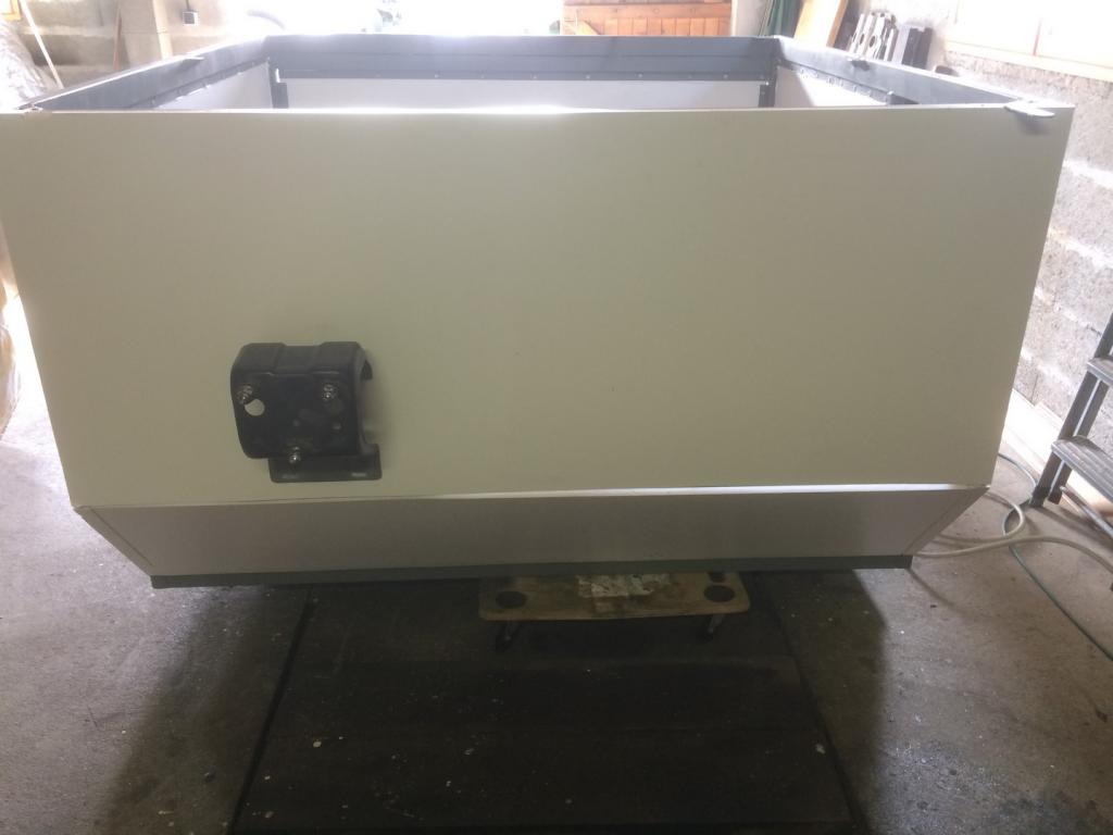

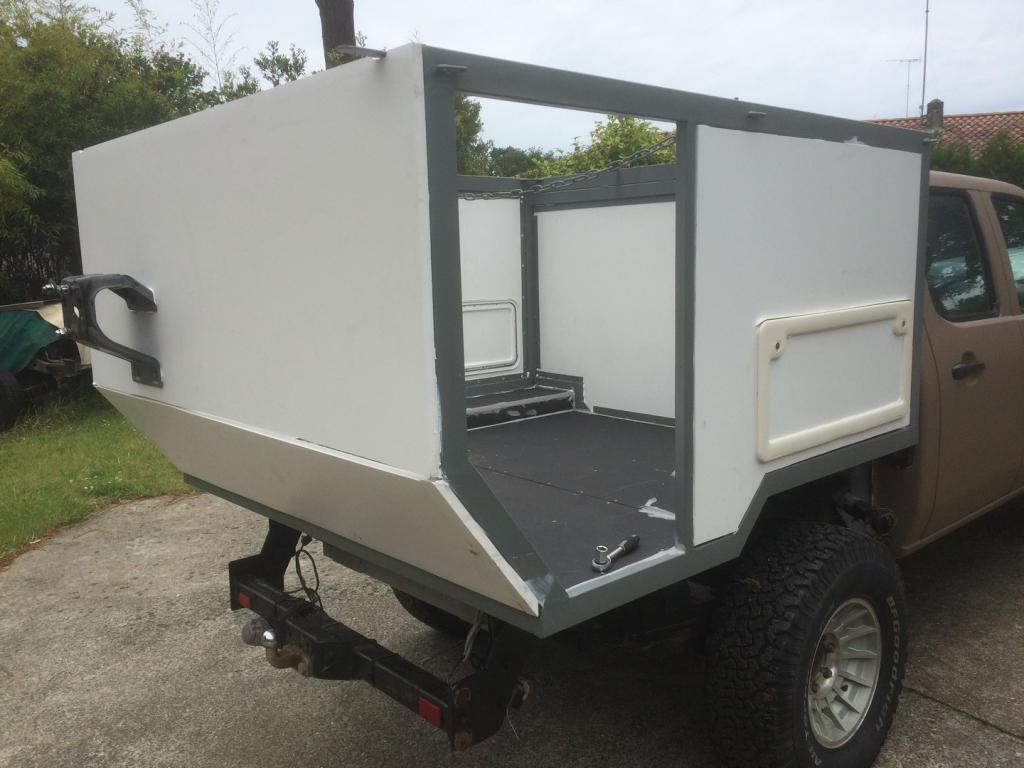

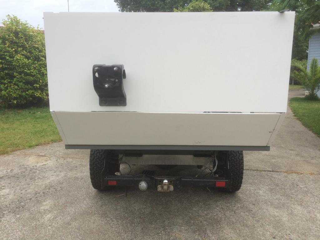

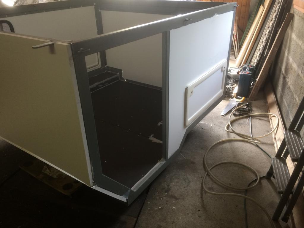

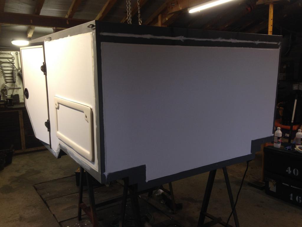

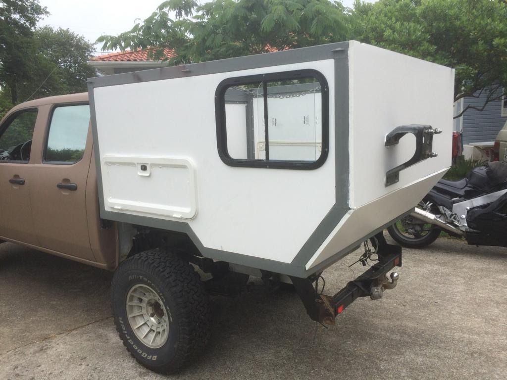

Les dernières news!
Les panneaux posés ,
Pesée: pff 220 kgs!
Pose à blanc la suspension n'a même pas bronché !
C'est un peu imposant vu de l'arrière, mais pas le choix !

A ce stade ce n'est plus un "projet cellule Ford" mais bien une superbe réalisation . Les panneaux sont en quelle matière?
MessagePosté le: Dim 12 Juin - 15:07 (2016)    Sujet du message: projet cellule Ford ranger Répondre en citant
Les panneaux c'est du Forex, utilisé pour les panneaux publicitaires et caisses utilitaires, léger et solide.
Le plancher c'est équivalent aux panneaux CP Marine pour banchage avec un côté anti dérapant,
fréquemment utilisé dans le renouvellement des planchers d'autocar.; un peu plus lourds mais très solide.

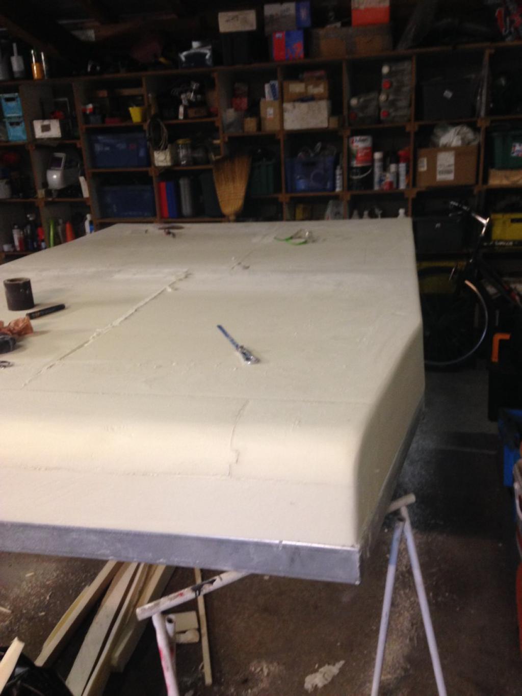

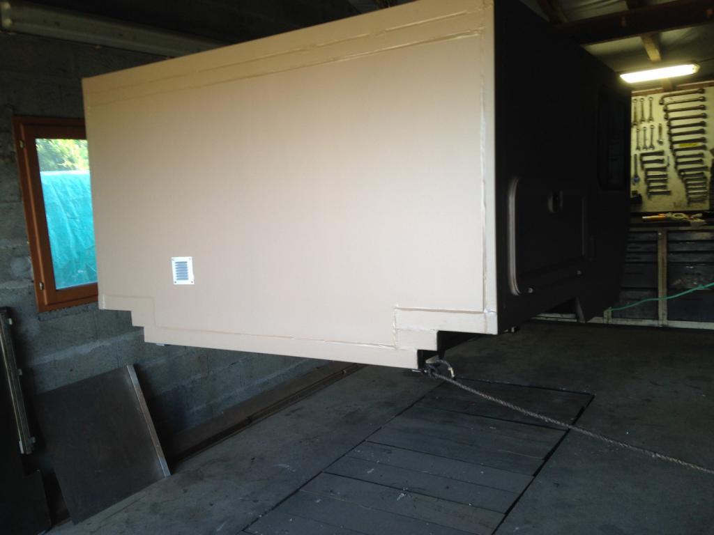

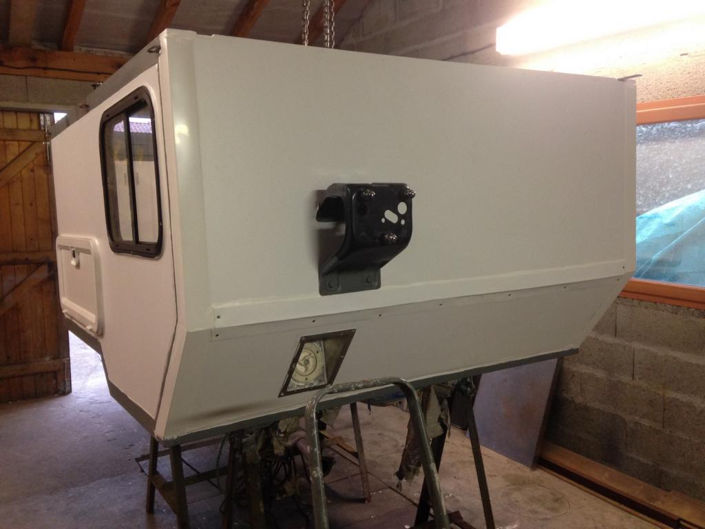

Je continue avec la mise en forme du toit de la cellule posé sur le cadre en alu;
Jointages et poses des bords en PVC
Et enfin peinture en lévitation, pas mal !
La suite bientôt !

Toit relevable ?
MessagePosté le: Jeu 2 Mar - 11:01 (2017)    Sujet du message: projet cellule Ford ranger Répondre en citant
C'est ça, le toit se lève en totalité sur toute la longueur du couchage, afin de libérer la place dans la cellule de vie.
MessagePosté le: Jeu 2 Mar - 11:29 (2017)    Sujet du message: projet cellule Ford ranger Répondre en citant
D'accord c'est vrai que c'est réalisable quand on a pas trop de longueur impossible pour nous c'est pour ça qu'on a opté pour un système relevable uniquement par l'arrière mais ça nous permet quand même d'être de debout sur toute la longueur du hard top. Par contre  pour refermer faut être plutôt grand. Ça va te faire un super ensemble.
MessagePosté le: Sam 4 Mar - 10:18 (2017)    Sujet du message: projet cellule Ford ranger Répondre en citant
Mon cadre de toit peut être adapté sur toutes les longueurs de caisse, ça été pensé pour;pour la hauteur avec des drisses pendantes comme sur les tentes de toit, ça va bien le faire !
C'est conçu comme une tente James Baroud, en plus gros, c'est tout !
Les caissons et les ailes sous caisse sont faits, le toit va pas tarder d'ici deux semaines,
En ce moment c'est recherche de l'artisan pour fabriquer la toile et négociation de prix !
L'intérieur est en cours d'aménagement, coffres, assises, frigo, batterie, chargeur batterie, chauffage, etc..;
Petit à petit ça avance ! Ça prend forme! Et ça va faire un beau véhicule !
