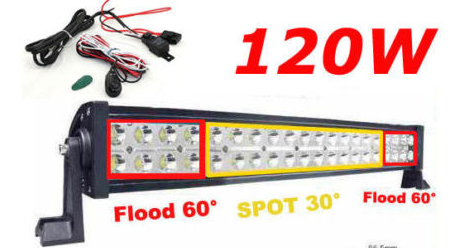

MessagePosté le: Ven 29 Juil - 15:20 (2016)    Sujet du message: barre LED 120 W Répondre en citant
Je vient de recevoir ma barre LED 120 Watt 40 LED ça vas péter. Je l'installe demain.
Au enchère sur eBay 45€. Personne pour surenchérir ils sont tous en vacance.

MessagePosté le: Ven 29 Juil - 18:48 (2016)    Sujet du message: barre LED 120 W Répondre en citant
bonjour
sa va peter comme tu dis!
quelle longueur elle fait ?
tu va l installer sur le pare choc ou sur le toit?
MessagePosté le: Ven 29 Juil - 22:31 (2016)    Sujet du message: barre LED 120 W Répondre en citant
Effectivement si c'est 45 euros avec les frais de port c'est pas cher. Sinon la même barre est à 52 euros avec les frais de port. La longueur c'est du 24"  (environ 610 mm).

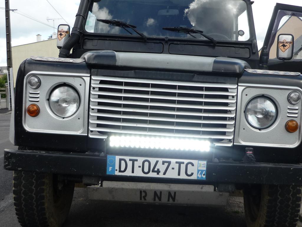

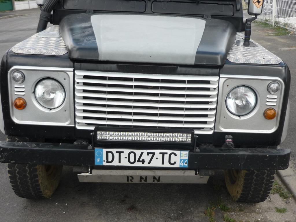

MessagePosté le: Lun 1 Aoû - 09:02 (2016)    Sujet du message: barre LED 120 W Répondre en citant
le dos vas mieux il n'y a que le matin au reveil ou c'est douloureux une fois chaud ces bon.
Les photos de la barre LED.
Reste plus qu'a la régler un soir ou je pourrais conduire et vous mettrais les photos avec et sans.

MessagePosté le: Lun 1 Aoû - 18:47 (2016)    Sujet du message: barre LED 120 W Répondre en citant
bonjour
super la rampe, je trouve ça discret et plutot joli!!
pas de chance pour le dos, bon rétablissement!
MessagePosté le: Lun 1 Aoû - 22:21 (2016)    Sujet du message: barre LED 120 W Répondre en citant
C'est vrai que ça ne dépareille pas , c'est assez discret. Par contre attention à la conformité de ce montage , d'après la réglementation les feux additionnels doivent êtres montés par paire d'une puissance maxi de 120 w pour une paire soit 60 w maxi pour un seul dispositif . Maximum 2 paires de feux , sauf pour les PL supérieur à 12 T  jusqu'à 6 paires . Ta barre led de 120w est considérée comme un phare de travail  et sont allumage ne doit pas être possible du poste de pilotage. Il me semble également que les phares additionnels doivent comporter le marquage E. Enfin c'est ce que je connais ça a peut être changé depuis ça reste à vérifier , renseignes toi bien. Je sais qu'au contrôle technique certains regardent ce point . Sur le Terracan  j'étais en règle avec mes longues portée Oscar (2x55w). Malgré cela au contrôle technique , pour pas avoir une remarque j'y mettais les caches.
C'est bien pour ça que je lorgne plus sur des longues portés led rond homologués de 60w , le souci j'en trouve pas aux normes CE. Ils sont tous vendu pour phare de travail ou off road . Je vais certainement me rabattre sur du classique à ampoule H1 bien moins cher. Les Led homologués ça existe pour remplacer les phares d'origine du Land mais le prix est costaud.

MessagePosté le: Mar 2 Aoû - 08:42 (2016)    Sujet du message: barre LED 120 W Répondre en citant
Il est estampillé CE, il ne marche pas avec les phares j'ai fait un branchement séparé avec un interrupteur au tableau de bord. J'avais posé la question au collègue qui passe les véhicules au CT. de plus la ou je passe le mien le mec est très cool  et il adore les DEF ce qui peut faciliter les choses.
MessagePosté le: Mar 2 Aoû - 09:28 (2016)    Sujet du message: barre LED 120 W Répondre en citant
Après une brève recherche , j'ai rectifié un peu ce que j'ai dit avant. Ta rampe est estampillée CE c'est bien mais ça ne suffi pas, CE c'est juste la conformité pour l’essentiel . Pour que le produit soit conforme au code de la route en Europe  il doit être aussi estampillé sur le verre " E " suivi d'un chiffre par exemple E2 pour la France, E1 pour l'Allemagne, E3 Italie, E4 Pays Bas, ect...Il faut au moins ce marquage peut importe le chiffre qui suit (peu importe le pays d'homologation) si c'est pas le cas tu es "prunable" par les forces de l'ordre. Bon j'en ai jamais vu qui regardait ce genre de truc . Toujours est-il que  ton montage n'est pas conforme car tu ne dois pas pouvoir allumer ta rampe depuis ta position de conduite en plus tu n'as qu'un seul dispositif d'éclairage de 120w (60w maxi) donc c'est un phare de travail et non de route . Tous les feux à led que l'on trouve sur le net comme par exemple sur Ebay sont vendus comme work light, off road spot etc....
C'est comme pour les motards qui mettent des pots d'échappement non homologués qui ne comportent par le marquage E .
Marques d’homologation (source : directive 89/518/CEE) Toutes les lampes et les feux de signalisation et d’éclairage d’une voiture en Europe doivent être conformes à la réglementation. La marque d'homologation doit être apposée de façon visible sur les éléments de première monte ainsi que sur les pièces de remplacement. La marque d’homologation signifie que l’appareil a été contrôlé par un service technique et homologué par un organisme agréé. Le marquage se présente sous la forme de la lettre E et d’un chiffre juxtaposé à celle-ci.
Ensuite chacun fait ce qu'il veut , conforme pas conforme c'est un choix , on sait bien que 4x4 sont préparés et de ce fait leurs proprios sont souvent hors la loi.... moi le premier.  .
En fait j'ai regardé pour monter un A Bar et des longues portée dessus. Sur le Def c'est pas terrible ça masque trop la calandre donc pas bon pour un refroidissement surtout que j'ai un empilage de radiateurs,  climatiseur , intercooler , radiateur moteur et le treuil par dessus le marché. J'abandonne cette idée de A Bar , on va faire au plus simple monter des longues portée directement sur le pare choc. Je vais peut être opter également pour 2 petites rampes led afin d'être aussi dans l'illégalité ou des longues porté en 170 mm de diamètre . Bref je vais regarder tout ça de plus près.

MessagePosté le: Jeu 4 Aoû - 09:31 (2016)    Sujet du message: barre LED 120 W Répondre en citant
Quand je regarde les photos de 4x4 sur le net Ils y en beaucoup dans l'illégalité.  Les barres Led comme la mienne sont souvent utilisé seul ou avec deux autres plus petit de chaque côte mais je pense que c'est pour un coté esthétique.Je n'ai rien vue concernant des 4x4 qui aurais prix des prunes pour leur barre LED.Qui vivra verras.
