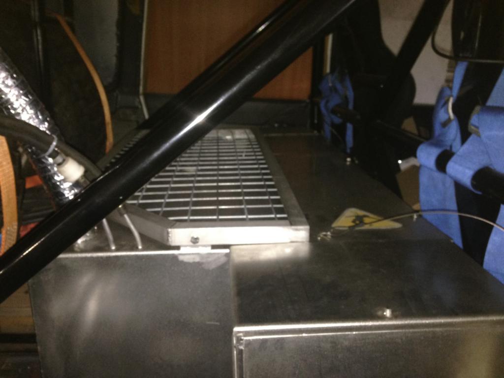

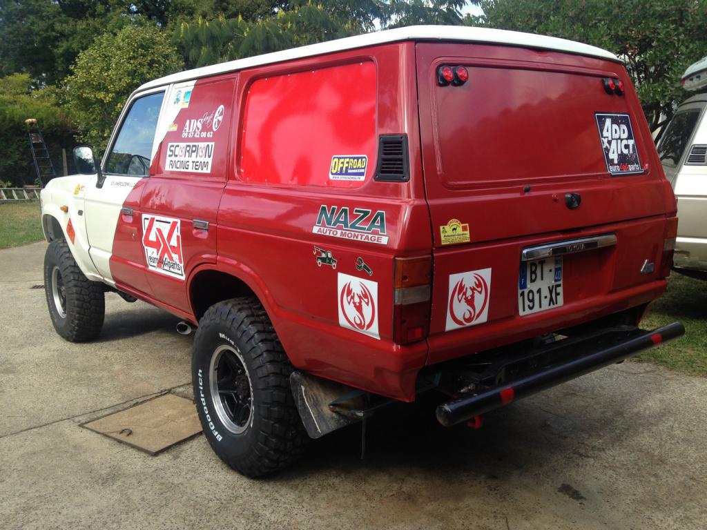

Finalement nous allons être prêts pour le MSE à Merzouga et sa région à la fin du mois.

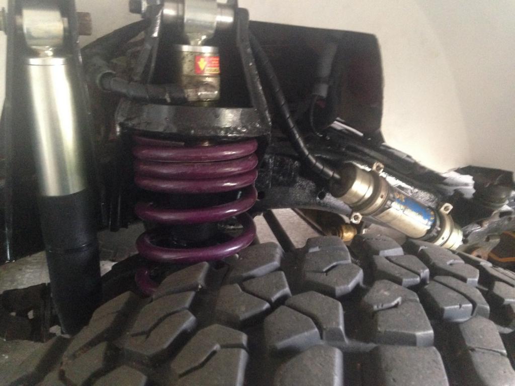

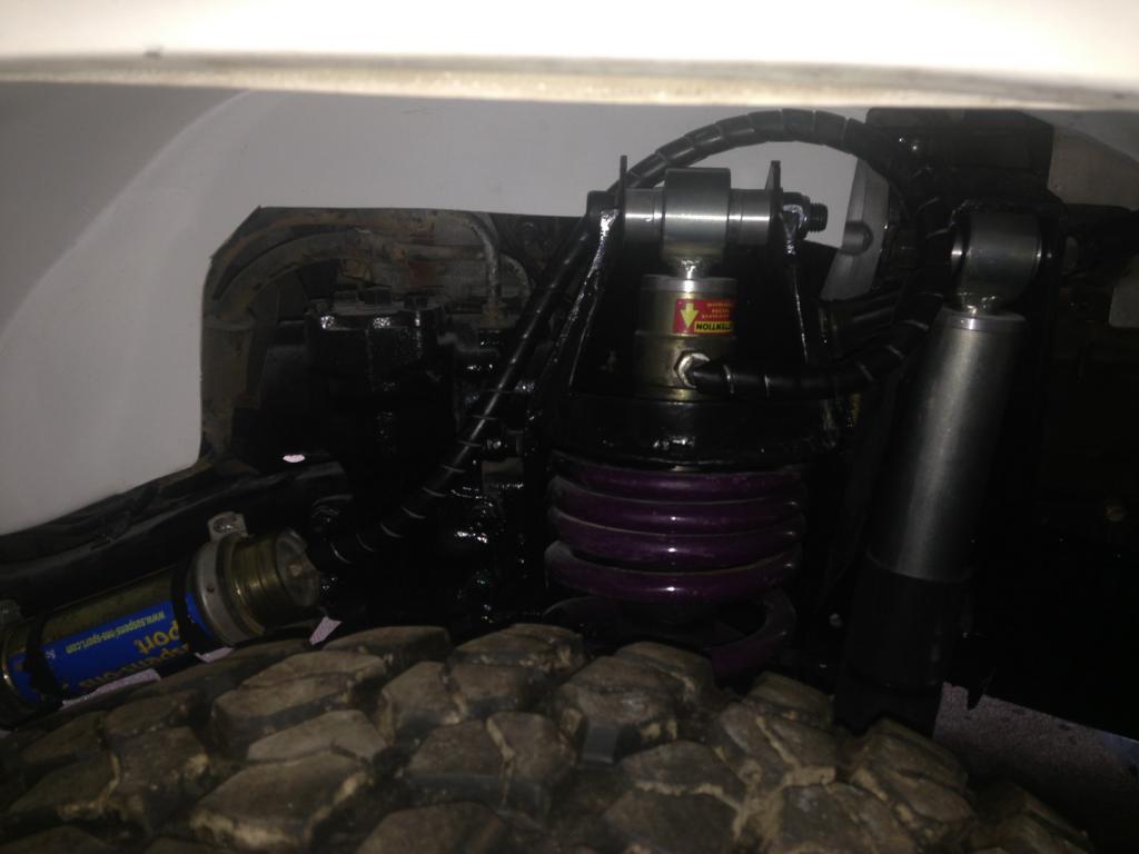

Le vieux Toyota a fait l'objet de pas mal de modifs afin de fiabiliser et rentabiliser le poids.
---Nouveau bloc réservoir et coffre dans le véhicule
---Nouvelles suspensions avant renforcées et doublées
---Suspension arrière modifiée et renforcée, pour le moment c'est un peu juste et adjonction d'un turbo plus gros: turbo Garett T4 de Ford Cosworth, ça devrait le faire !

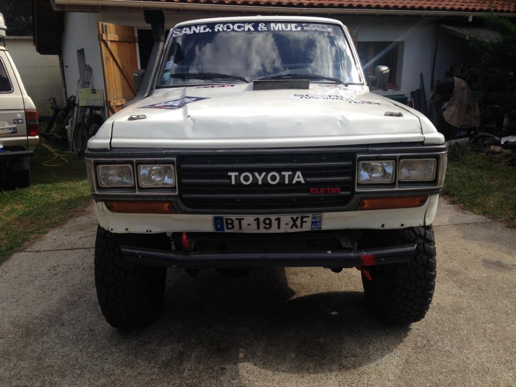

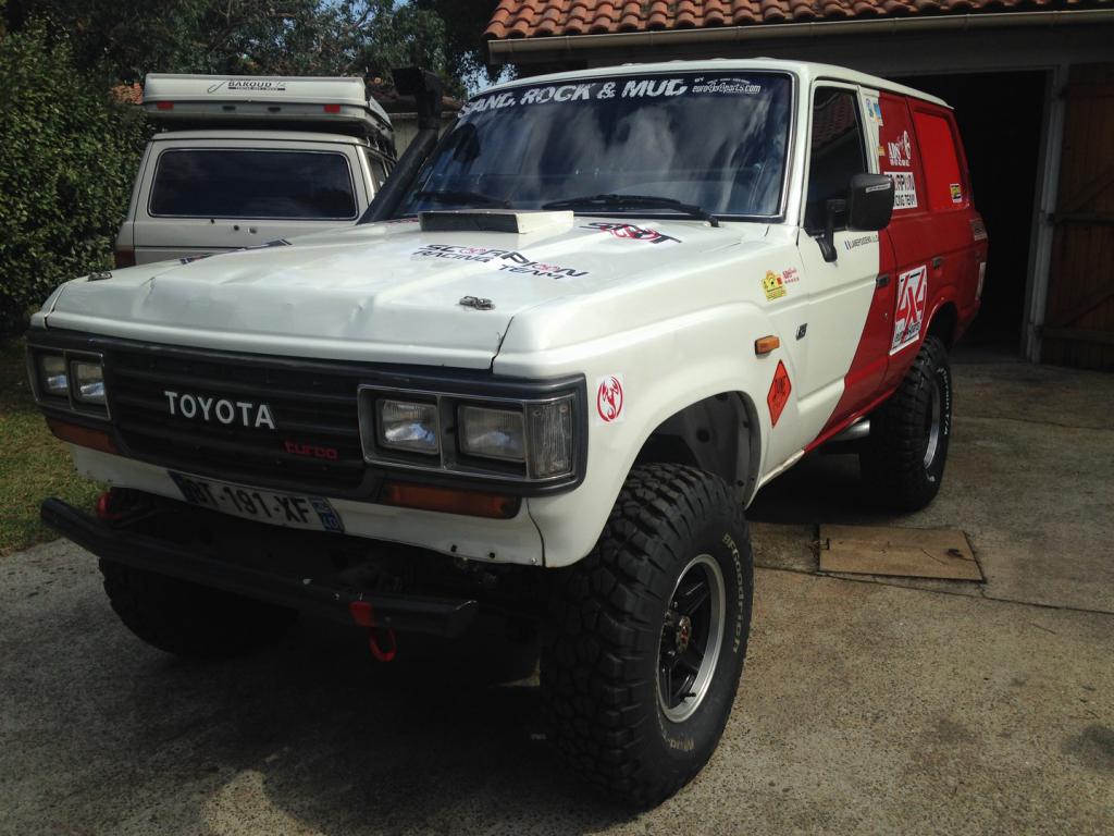

La bête à sa sortie du garage: On aperçoit derrière le modèle de série, qui du coup fait vraiment petit à côté.
Il ne reste plus que la modif des jantes, afin de solutionner l'espace des roues, dans les passages de roues, le CT et les essais avant de partir courant Octobre !

Hé ben dis donc sacré boulot en peu de temps. Tu as  viré les lames de suspension et monté des ressorts hélicoïdaux ?
MessagePosté le: Sam 8 Oct - 19:08 (2016)    Sujet du message: Marocco Sand Express 2016 Répondre en citant

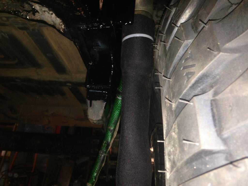

Lames de suspension avant virées, système de suspension avant de lj série 2, barre panhard renforcée de HDJ 8, doublage des amortos avant et arrières, passage du réservoir dans l'habitacle et réorganisation des coffres à batteries et caissons outillage; boost de l'alim en GO par une pompe électrique Facett et remplacement du turbo par un Garett T4 de Ford Cosworth, voilà pour les grandes lignes.
Essais effectués, il est sain, facile à conduire, ça ne raquette pas, ça retombe bien sur ses 4 roues, sauf sur une grosse bosse ou il a piqué un peu du nez mais le terrain n'était pas facile et j'étais un peu vite; côté moteur ça pousse grave, montée en régime linéaire, jusqu'à 4200 tours en 3 eme et il peut en prendre un peu plus encore, e, 4 il monte bien aussi.
Au retour après contrôle quelques réglages à rectifier et ce sera bon ?
