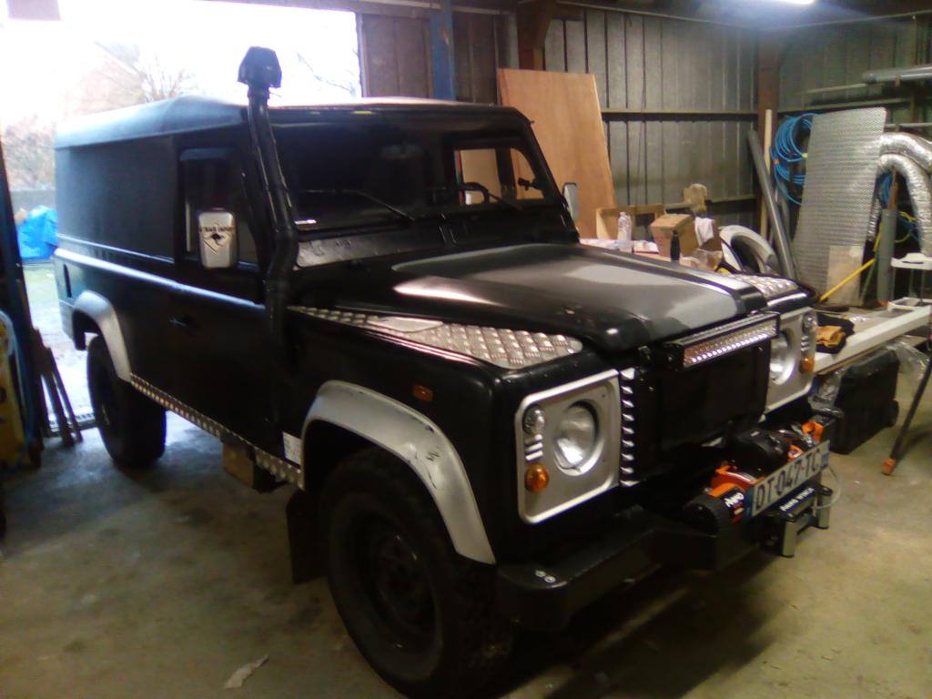

Hé oui il manquai un treuil il est posé reste a le branche photos a suivre. Aujourd'hui quelles modif a faire sur le tableau de bord changement des inters que j'avais récupéré par la pose d'inter type aviation. De la bricole pour améliorer la bête.

MessagePosté le: Dim 11 Déc - 11:51 (2016)    Sujet du message: treuil Répondre en citant
Excellent :D
C'est comment sur les Land pour le treuil ? Tu passes par un kit spécifique ?
MessagePosté le: Dim 11 Déc - 18:02 (2016)    Sujet du message: treuil Répondre en citant
Non j'ai trouve un pare choc renforce avec emplacement pour le treuil en occas.
150€ avec une barre de direction neuve et deux demi pont. C'est donne a ce prix rien que le pare choc coûte 300€.
MessagePosté le: Dim 11 Déc - 18:50 (2016)    Sujet du message: treuil Répondre en citant
Ah oui, bien !
Hâte de voir les photos du montage !

MessagePosté le: Sam 24 Déc - 11:28 (2016)    Sujet du message: treuil Répondre en citant
Le treuil est branché il marche très fort.
La semaine prochaine viendra s'ajouter une galerie avec échelle et support Hilift d'occasion trouve sur le forum Brezhland a 80€

Salut Joel, le plus dur est de passer les câbles en 50 mm sur le coupe batterie et dans le bac a batterie il commence a y avoir du monde la dedans. La semaine prochaine je vais recuperer ma galerie.
