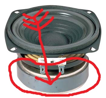

salut,
pour la fixation, une idée toute bete : tu recupere un "cul" (l'aimant) de haut parleur sur une enceinte de chaine hifi et tu le place juste à l'endroit ou tu veux mettre ton antenne mais sous le capot...je pense que cela doit etre assez costaud pour prendre en "sandwich" le capot et ne pas bouger ( disons pas plus qu'une embase magnetique classique )
Par contre, le fait de ne pas etre sur une carroserie en tole doit avoir une influence sur la masse et donc sur le TOS...??? mais c'est à verifier...

Après plusieurs semaines, j'ai eu l'occasion de faire des essais. Sur le Def TD4, le capot est magnétique (pas en alu ??), l'antenne tient donc parfaitement. Pour ce qui est du plan de masse, en positionnant l'antenne côté passager à proximité de la charnière, le TOS est très bon (en tout cas pour mon antenne) et l transmission/réception fonctionne parfaitement.
J'ai essayé, quand même, l'aimant d'un HP mais il est, dans ce cas, inutile (l'aimantation n'est pas meilleure).
