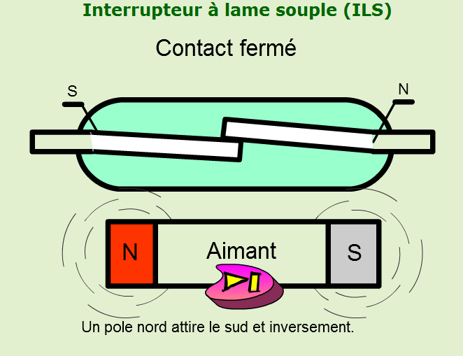

MessagePosté le: Ven 11 Mai - 07:23 (2012)    Sujet du message: Trip master pas cher Répondre en citant
 si vous n'avez plus le capteur qui se trouve devant l'aimant  vous le remplacé par un ILS
 voir dessous
