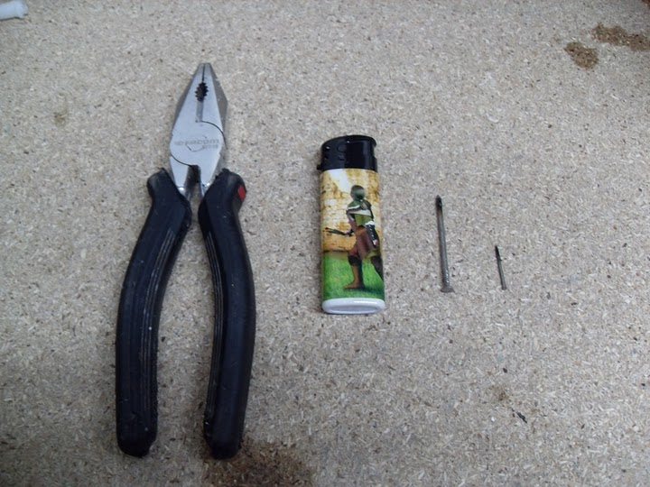

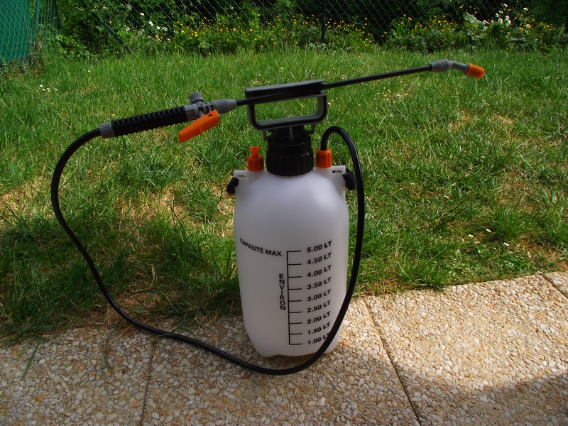

Matériel nécessaire:
- Un pulvérisateur dit " à pression préalable " . Ce genre d'objet est trouvable dans tout magasin de bricolage-jardinage de 7 à 20€
- Deux clous, 1 de 1mm et 1 de 2mm
- Une pince universelle
- Un cutter
- Un briquet
- Du temps

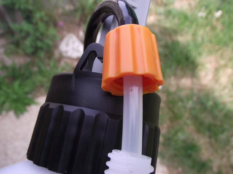

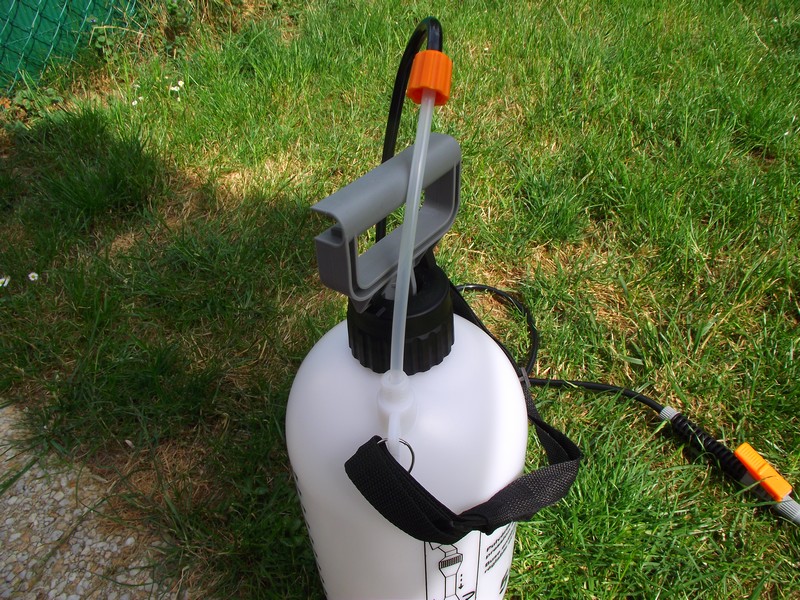

1/ première étape consiste à percer la paille d'aspiration du pulvérisateur pour inclure dans le mélange eau/savon de l'air ( c'est la recette de la mousse ...)
la modification a consisté a percer un trou sur le haut du tuyau qui plonge dans le pulvéristeur
Pourquoi dans la paille ? Car avec l'effet venturi, l'ai va être aspirer et ainsi former le mélange
Donc pour percer ces trous je vous conseil deux clous, 1 de 1mm l'autre de 2 ( j'avais plusieurs pulvérisateur et apparemment c'est la meilleur combinaison mais après chacun ces réglages... )
On commence par extraire la paille
On prépare le matériel

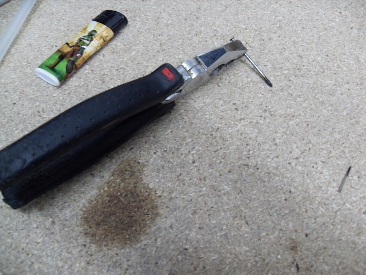

Ensuite on prend le clou dans la pince universelle et on chauffe celui-ci ( ben oui sinon on se brule les doigts sans la pince...)
Et on perce les 2 petits trous:
(perso j'en est fait qu'un de 1mm)

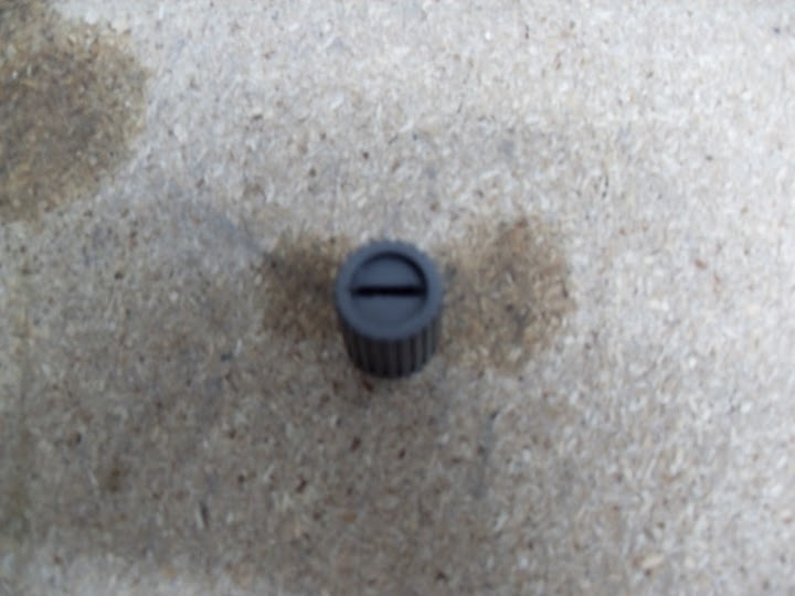

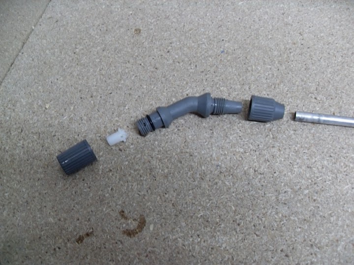

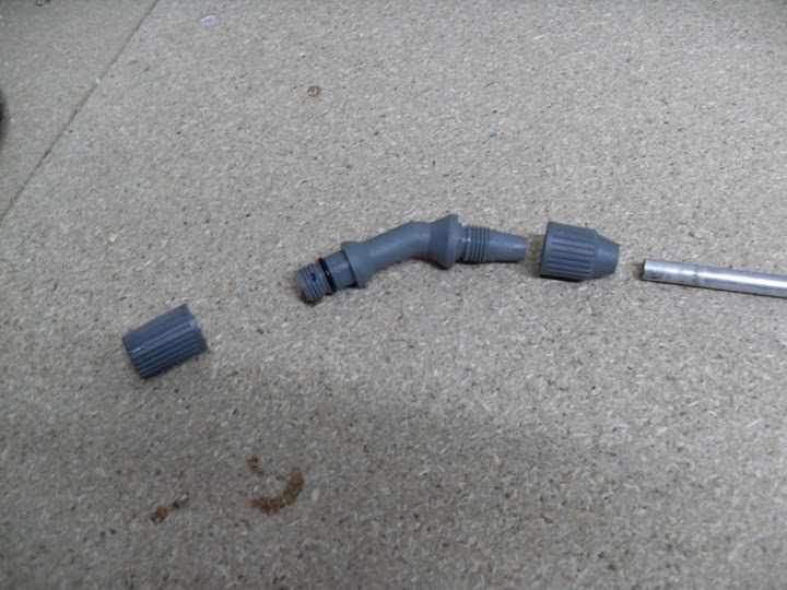

Nous allons nous occuper de la modification du diffuseur afin d'obtenir un jet plus large.
On commence par démonter le tout
On enlève la partie blanche
Maintenant ils nous faut modifier la buse .
Pour ce faire, il faut prendre le cutter, chauffer la pointe et tailler un entaille longitudinale
On devrais obtenir sa :
et Voilà votre foam lance est maintenant fonctionnelle mais en mode manuel uniquement !

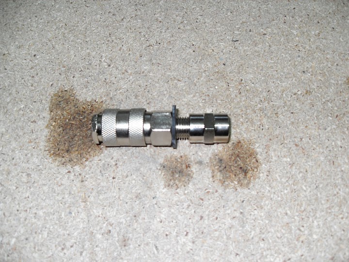

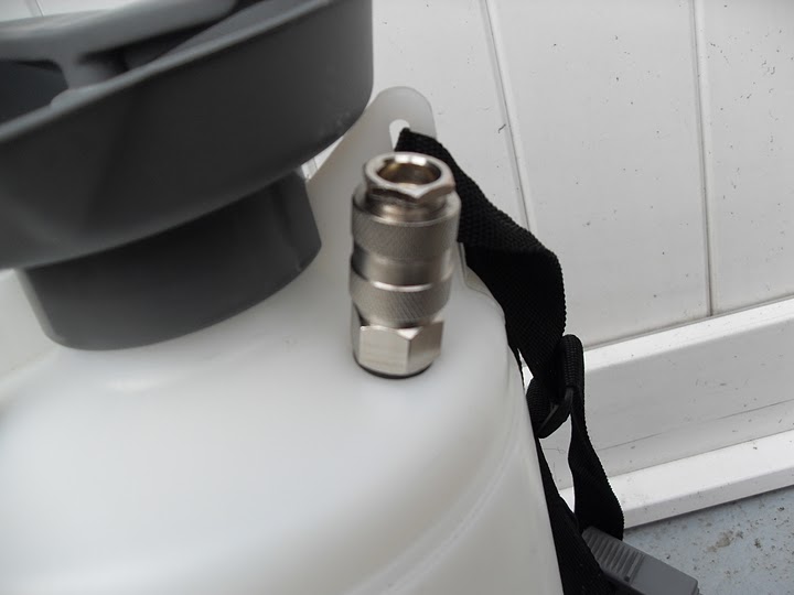

Apres il et possible de le mettre compatible avec un compresseur:
il faut adapter un raccord rapide
Il faut ensuite percer les récipient du pulvérisateur et viser par derrière un écrou en 1/4 de pouces . Le joint en caoutchouc s'occupe de l'étanchéité .
Ou plus simple si vous avec un taraux en 1/4 de pouces vous pouvez directement le fixer au récipient.
voilà le résultat normalement obtenu :
et voila plus besoin de pompé
