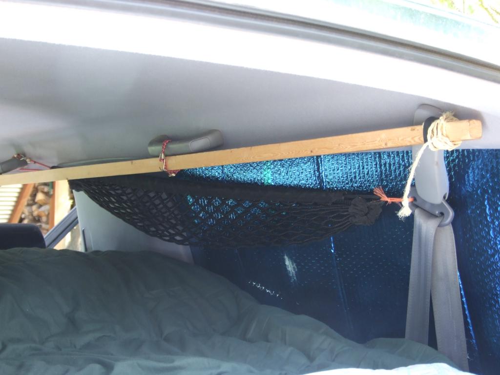

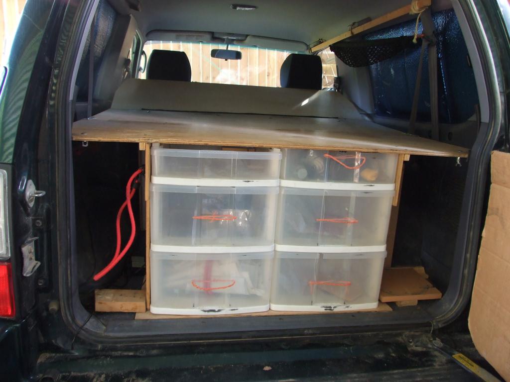

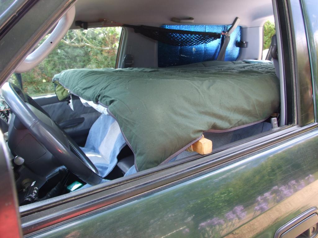

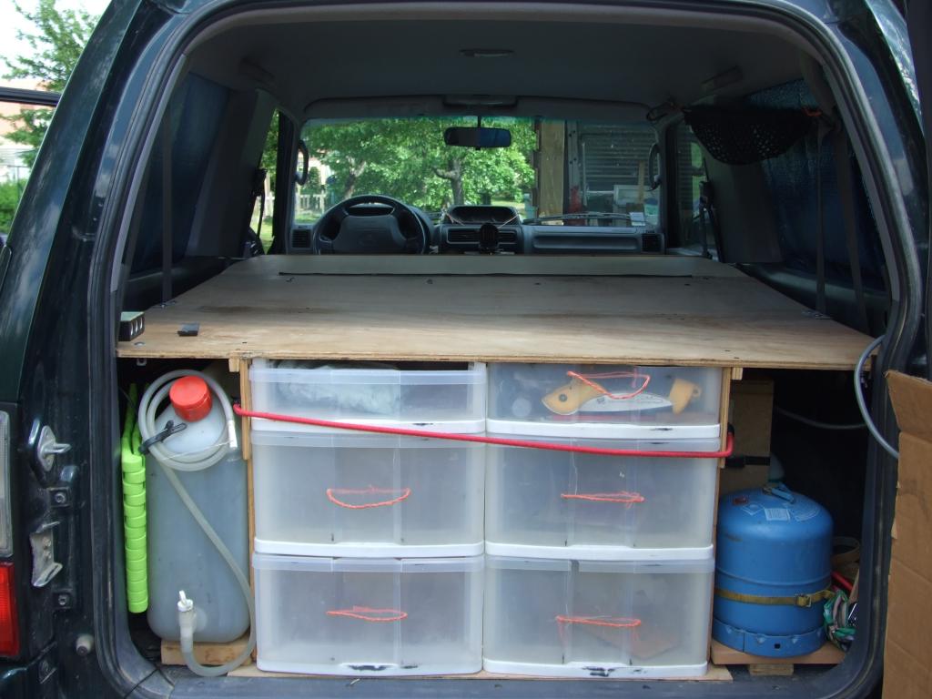

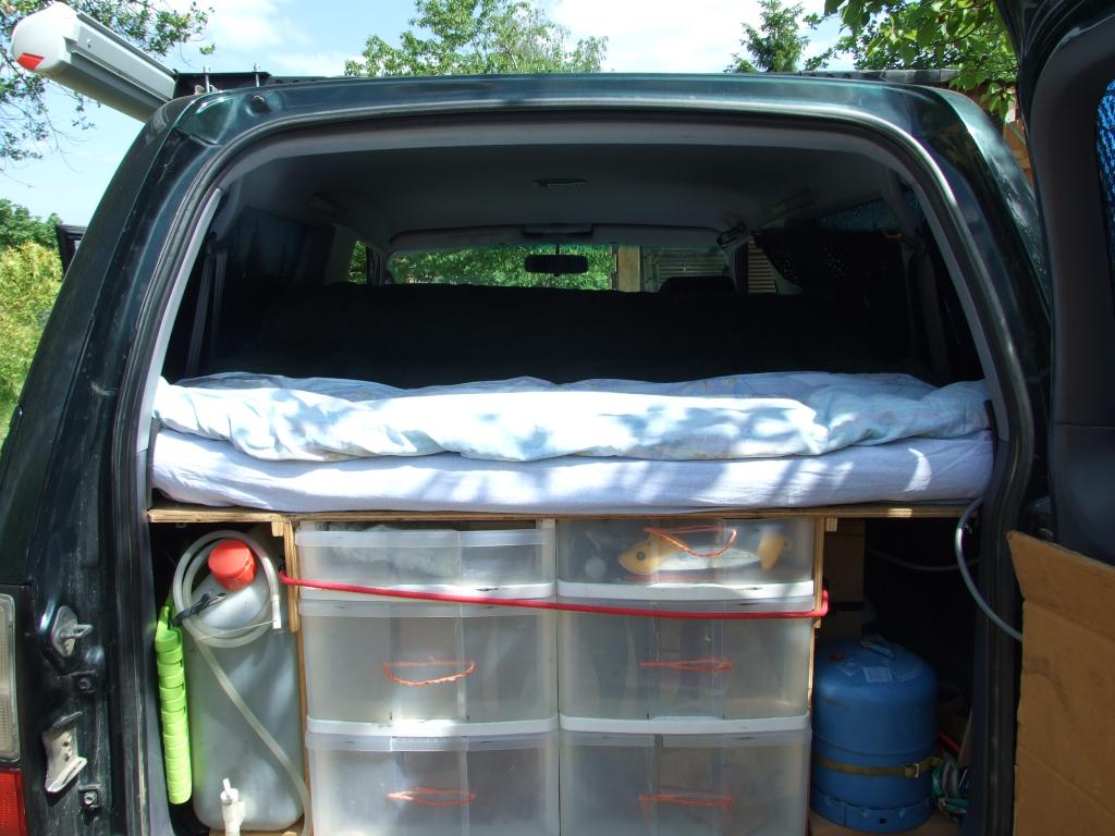

Prêt pour partir mercredi,direction le plateau de Millevaches,on risque de se cailler mais tant pis,merci d'avance à tous ceux qui voudront bien commander le soleil pour cette région.En attendant,voici des photos du véhicule préparé il ne reste plus qu'à remplir les casiers et mettre la glacière.Le petit truc vert coincé sur le coté du jerrycan c'est un marchepied pliant très utile pour grimper dans l'engin.

j ai la même scie que toi ça coupe bien mes je trouve la lame un peu courte

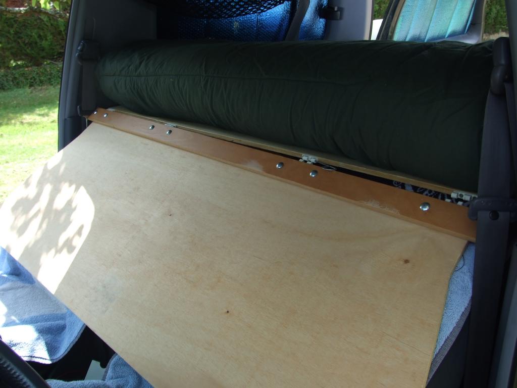

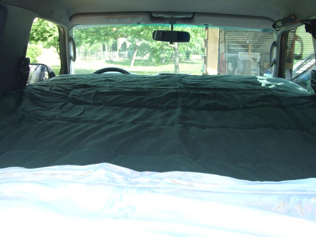

bonne idée la planche sur charnière pour  le lit

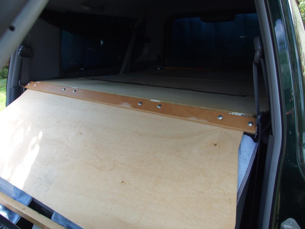

pas mal nelly le 90 je sui baser sur le meme principe que toi sauf qu a la place de la 2 emme planche que tu deplie g ma banquette
MessagePosté le: Mer 24 Avr - 19:33 (2013)    Sujet du message: TOY aménagé Répondre en citant

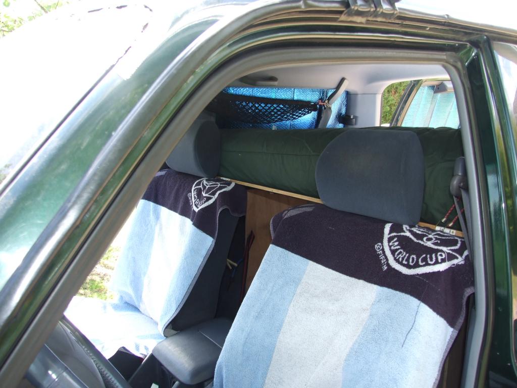

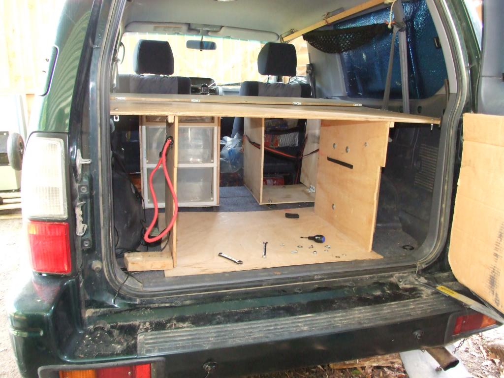

L'avantage d'enlever la banquette arrière c'est que tu gagnes de la place pour faire du rangement et de la place il en faut pour nous qui partons en bivouac environ 3 semaines en ne faisant quasiment que de la piste et en évitant les villes.On ne s'approvionne en général que dans les petits villages ,il faut donc prévoir pas mal de choses au départ et chaque chose doit avoir sa place dans le 4x4 tout en étant accessible.
MessagePosté le: Mer 24 Avr - 19:39 (2013)    Sujet du message: TOY aménagé Répondre en citant

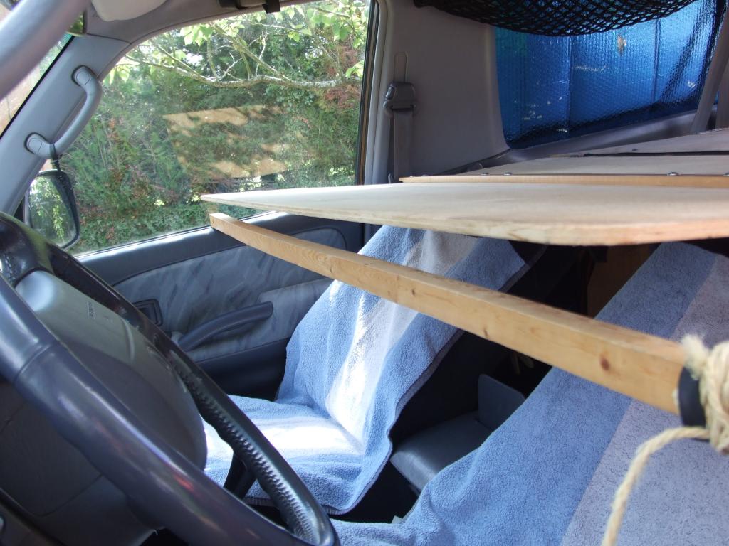

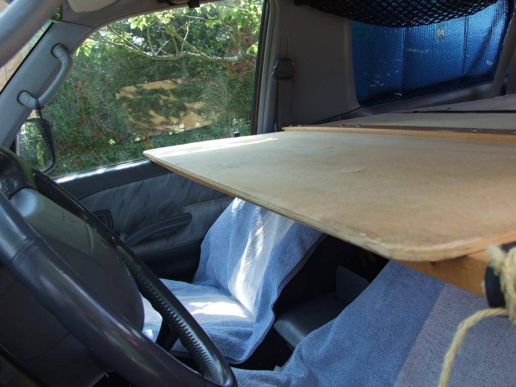

En fait, la deuxième planche que tu vois est montée sur des charnières et quand on roule on la démonte et on la glisse sous le matelas pour dégager les sièges avant , avec un peu d'en traînement c'est assez facile à mettre en place .
