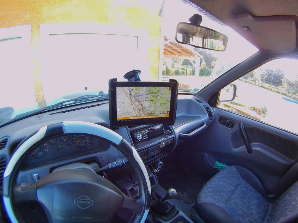

Après avoir eu un Pocket PC MioP350, puis un Eeepad T91 (netbook faisant tablette); je suis passé à la tablette Android il y a 6 mois (asus transformer TF101) fonctionnant sous Icecream.
Le GPS est integré et je le fixe au moyen d'un ensemble de chez Ram-mount.
 L'autonomie de la tablette est de plus de 8 heures, avec le gps en marches, la luminosité de l'écran à fond et aucune vieille de programmé. Ca permet de tenir la journée sans problème avant de brancher la prise allume cigare.

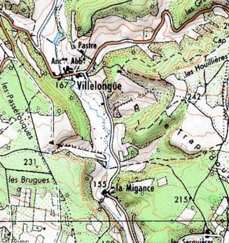

N'ayant jamais navigué sur du 50K espagnol (uniquement du 25K), je ne connais pas la precision au niveau de la représentation du terrain.
Sur l'IGN français, avec du 50K, il y a un tas de chemins qui n'apparaissent pas par rapport au 25K.
Par exemple à 1km de chez moi, il y a un super chemin bien défoncé et souvent gras -chose rare ici- (en plus un chemin communal, donc classé voie publique ouvert a la circulation) qui va de Villelongue à La Migance en passant par un gué : trait noir situé à gauche de l'indication La Pradette
Il apparaît nettement sur le 25K et se trouve inexistant sur le 50K
25K>
 50K>
