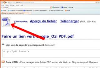

Pour les amateur de OziEplorer en version : 3.95.4q
Je ne sais pas si cela pourra vous aider mais je vous ai bricolé ce sujet.
Si cela vous branche, je pourrai vous en faire d'autres.
Mais avant de pouvoir lire le PDF, il y à une petite manipe à faire, n'ayant pas trouvé une autre solution.  Les admi à vos claviers.
http://www.fichier-pdf.fr/2012/10/26/google-ozi-pdf/google-ozi-pdf.pdf
Puis en descendant dans la page.
