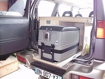

Pour l'aménagement du coffre du T2, j'avais acheté les coulisses chez un quincaillier pro qui fait de la vente aux particuliers sur Carcassonne.
 > coulisse Hettich modèle FR6142/600 (http://www.hettich.com/images/media_hg/g05_188-189_en.pdf)
Le modèle a sortie totale, supportant 50kg et d'une longueur de 60cm m'avait couté une vingtaine d'euros la paire.

Il faut surtout regarder le système des galets et choisir de préférence des galets en acier ce sont les plus résistants par rapport à ceux en plastiques ou matières similaires. A mon avis les glissières lambda pour les cuisines c'est pas assez costaud pour notre utilisation. Je vais utiliser une glissières à ouverture totale avec des galets en nylon (charge supportée 50kg) uniquement pour le gaz 2 feux qui doit peser tout au plus 3 kg . Pour le reste il faut du très costaud même pour n'embarquer que 10kg , les chocs répétés du TT en condition de raid ça ravage tout , là on est plus dans la cuisine à maman.
