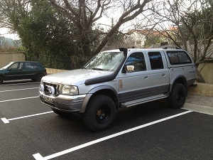

c'est parti, je commence la préparation de mon camion.
Dans un premier temps je vous envoie la photo de départ ( donc avant le début des modif).
J'ai déjà reçu le compresseur <tmax et le coupleur séparateur (photos à suivre), la semaine prochaine, monte de la suspension (kit OME HD) et le reste à venir.
Je fais des photos de l'évolution et je les poste au fur et à mesure.
A bientôt.

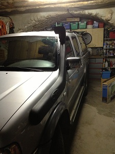

Voilà, c'est parti.

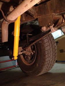

la suspension est en place (kit OME HD), ce qui fait une rehausse moyenne de 6 cm.
j'ai monté le schnorkel ce We. Un peu galère pour déshabiller l'intérieur du passage de roue.

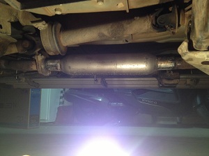

J'ai soudé mon glasspack à la place du tube. J'avais en levé la grosse gamelle il y a 6 mois mais le rendement n'était pas terrible.

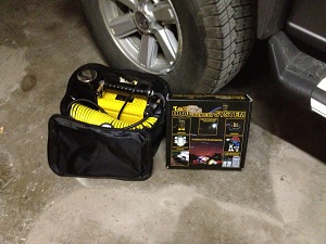

Achat d'un compresseur et d'un coupleur séparateur Tmax et également d'un GPS Navigattor avec Igo 8.

Lames et suspension AR.
Schnorkel safari
Glasspack
Compresseur et coupleur

Perso, le Glasspack c'est mignon, mais ça n'apporte rien au bout du compte.
