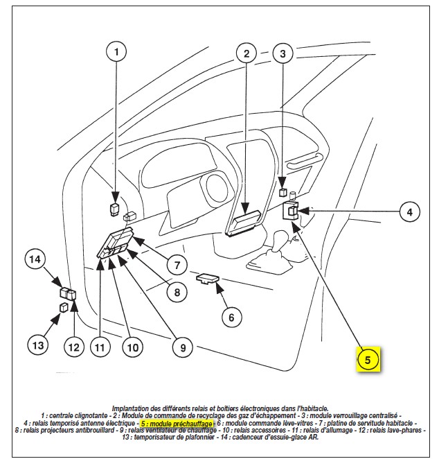

Si cela peut aider !!!
MessagePosté le: Jeu 7 Fév - 09:47 (2013)    Sujet du message: module relais prechauffage Répondre en citant
Bonjour Kukus62,
regarde les 2 docs, si cela peut aider
http://www.sendspace.com/file/7dvrnn
http://www.sendspace.com/file/55rl6o

MessagePosté le: Jeu 7 Fév - 20:57 (2013)    Sujet du message: module relais prechauffage Répondre en citant
Une nouvelle piste, il semble que tu avais raison dans l'habitacle pour celle la...

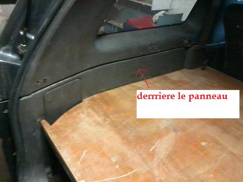

Mes nous une photo pour aider les prochain.
kukus62
MessagePosté le: Sam 9 Fév - 14:14 (2013)    Sujet du message: module relais prechauffage Répondre en citant
voila le module
et l'emplacement dans le vehicule

kukus62
MessagePosté le: Jeu 21 Fév - 18:31 (2013)    Sujet du message: module relais prechauffage Répondre en citant
salut
un copain en a desosser un pour la feraille et il m'a dit qu'il y avait plusieurs gros boitiers dans l'aile arriere donc j'ai regardé et j'ai trouvé! trop fort non?
