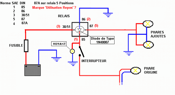

MessagePosté le: Dim 17 Nov - 09:27 (2013)    Sujet du message: Questions sur les feux additionnels Répondre en citant
voici un schéma de montage qui peut aider à la compréhension et à la réalisation

MessagePosté le: Dim 17 Nov - 10:16 (2013)    Sujet du message: Questions sur les feux additionnels Répondre en citant
a quoi sert la diode
a moins que se soit celle de "roue libre du relais"

MessagePosté le: Dim 17 Nov - 12:01 (2013)    Sujet du message: Questions sur les feux additionnels Répondre en citant
Je me suis posé la même question mais comme G.. est ton ami, voici ce que j'ai trouvé:
les diodes normal 1N4001 à 1N4007
sont utilisées pour laisser passer le courant dans un seul sens , afin de protéger le montage en aval ,en cas d' inversion de l' alimentation
et ceci:

MessagePosté le: Dim 17 Nov - 17:27 (2013)    Sujet du message: Questions sur les feux additionnels Répondre en citant
J'utilise régulièrement des diodes (1N400x), c'est très pratique pour s'assurer de ne pas avoir des retours de courant là où ça poserait soucis, très utile également pour faire des doubles alimentations et des alimentations de secours.
Je ne suis pas certain qu'une diode à cet endroit ait un réel intérêt, mais plus un circuit est protégé, plus il est fiable.
Alors autant mettre un relais avec diode intégré.
