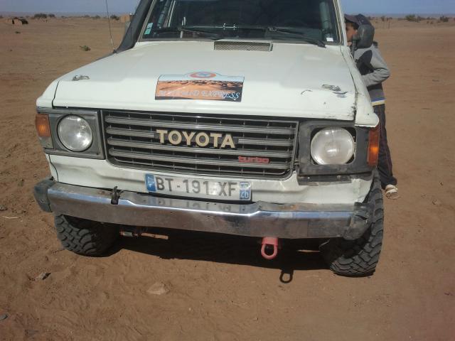

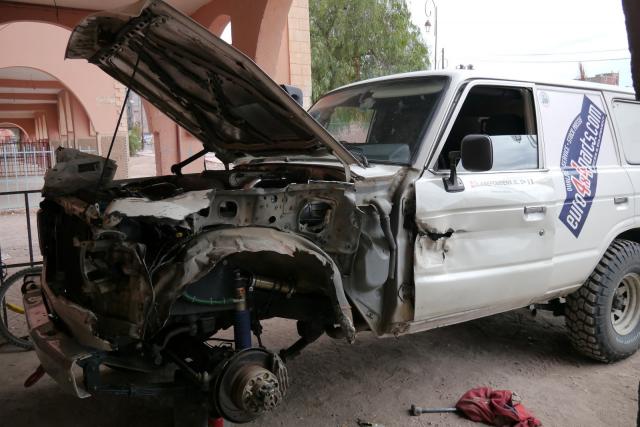

Vous vous rappelez, en janvier ça donnait ça!
Juste avant c'était ça!
Donc après être passé par l'expert de l'assurance et cherché les pièces en occase car en neuf
c'est soit hors de prix ou inexistant, j'ai entrepris la phase de recomposition de la bête!

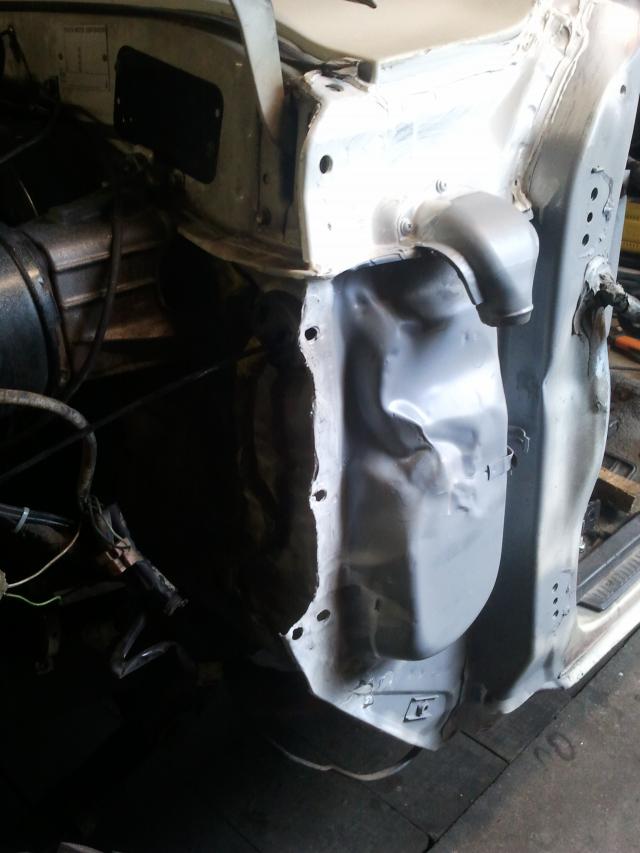

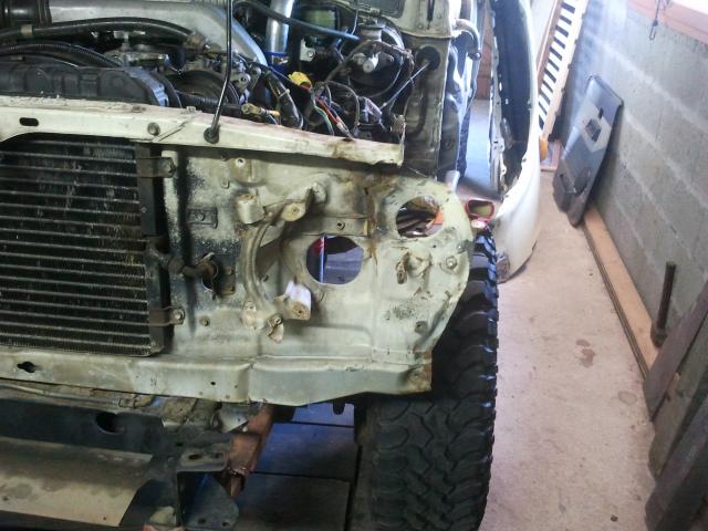

La façade avant a bien morflé!

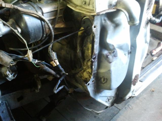

Pareil pour le pied de caisse avant gauche!

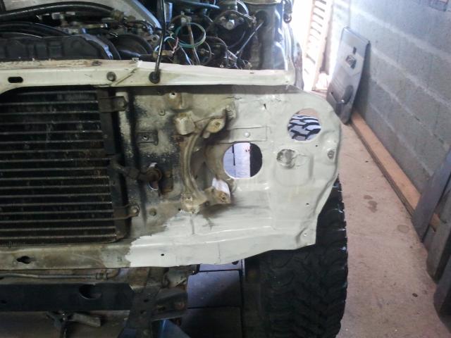

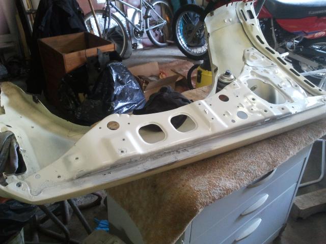

Rattrapage de la façade avant;
C'est fait pour cette étape!
Le pied de caisse a été très dur à revenir, ce n'est pas parfait, mais c'est aligné;
sacré tôle de 10/10, que ça fait mal aux doigts!

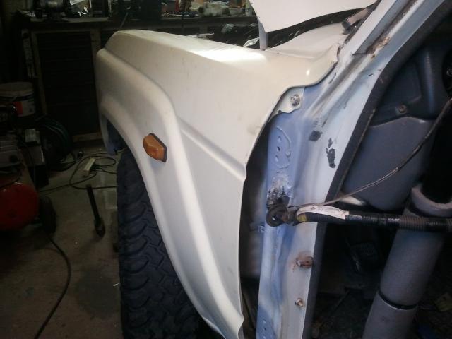

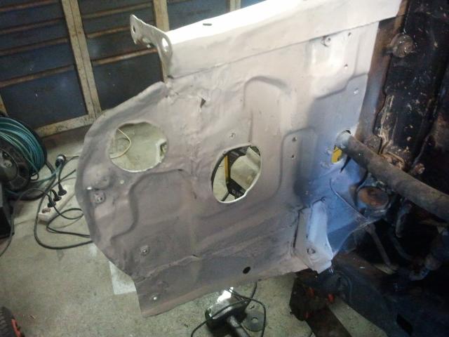

On passe à la réfection des pièces avant positionnement et ajustage.
Nettoyage de la rouille éventuelle, pose de rustines et meulage des soudures!
Pour l'aile avant c'est fait!

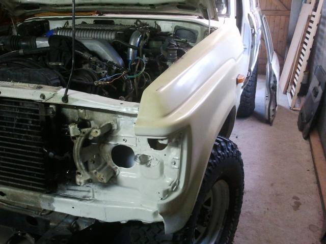

Ajustage de l'aile, il va falloir reprendre un peu les écartements mais c'est pas mal!
Positionnement avec le passage de roue et boulonnage, c'est bon!

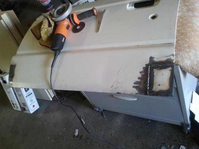

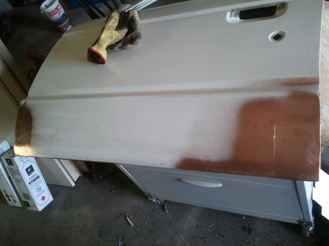

Réfection de la porte (c'est la vieille, l'autre venait d'être refaite est peinte à neuf!)
Finition antirouille aprés soudure!

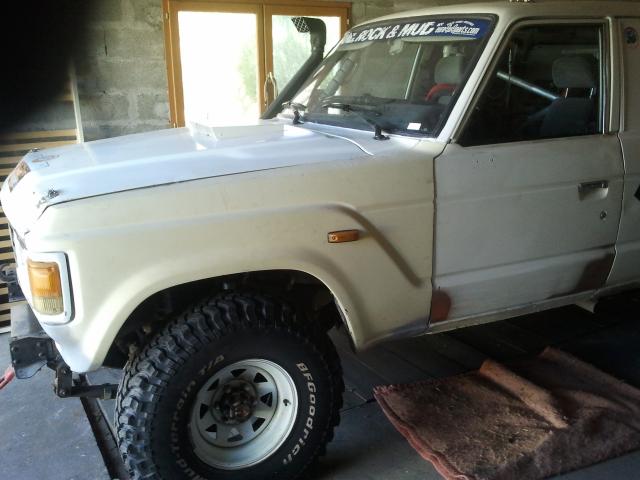

Ajustage de la calandre et des feux, c'est bon!
Fin des ajustements et poses, portes capot et aile avant, ça va le faire!

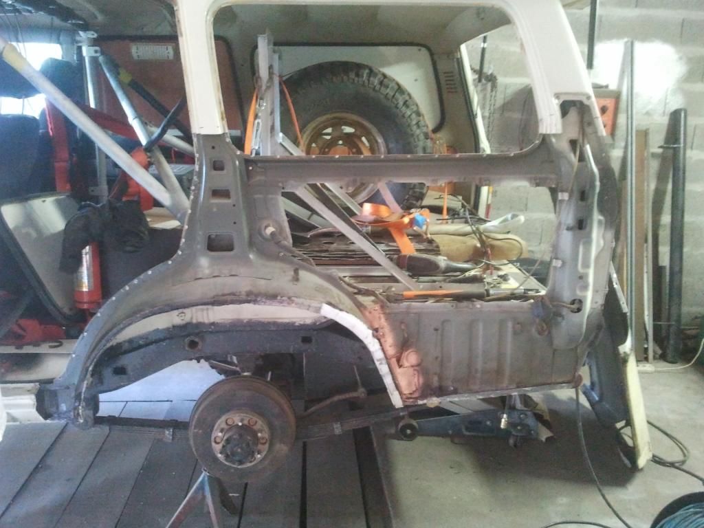

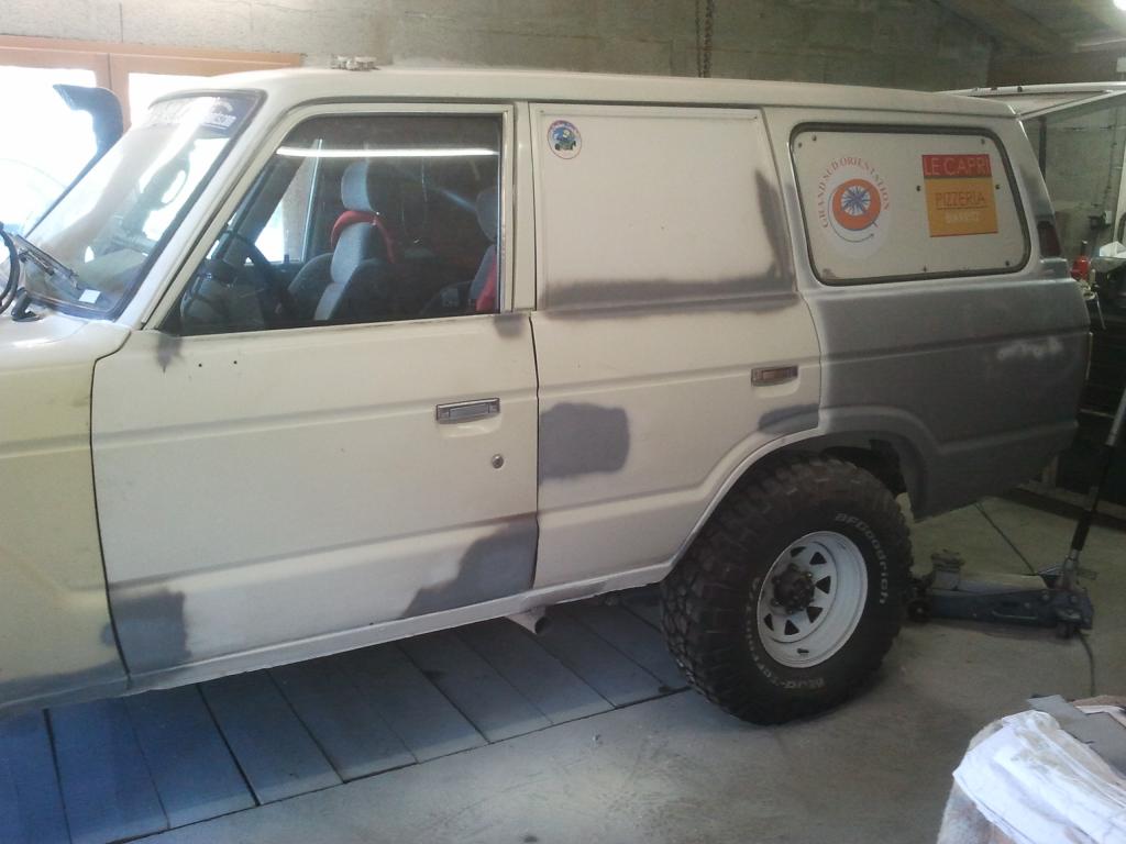

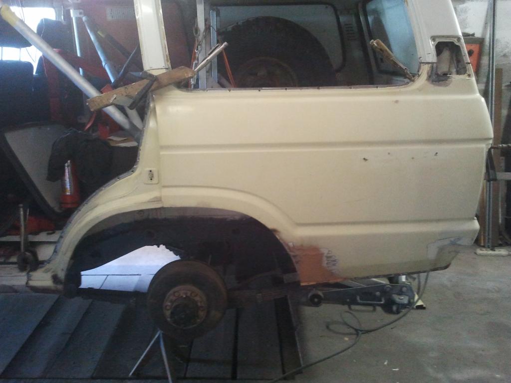

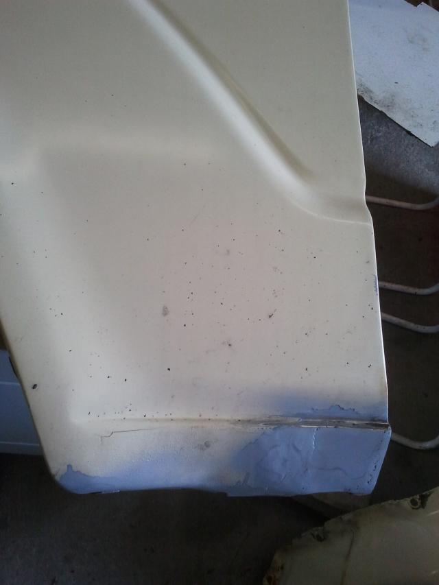

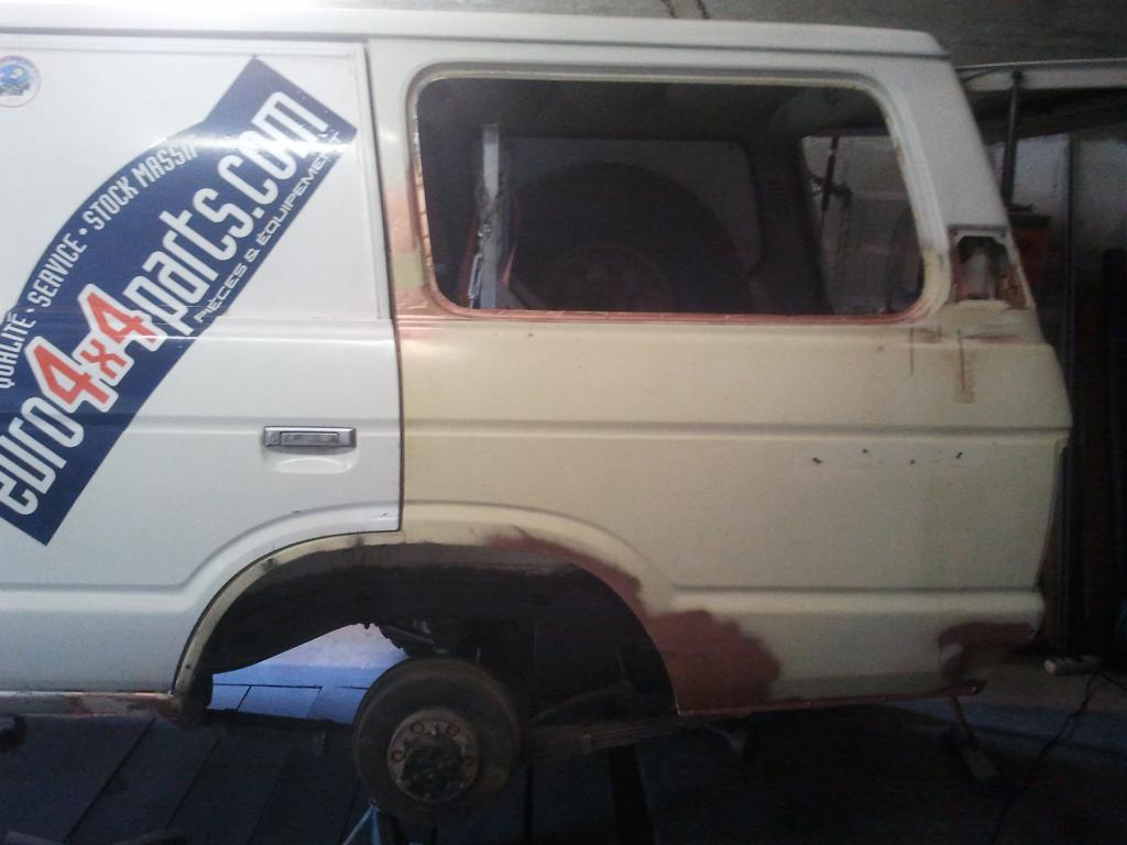

J'en étais resté avec l'avant, maintenant on se colle à l'arrière!
On découpe et on nettoie pour la pose de l'aile de récup!
On ajuste l'ensemble! Il faudra y revenir maintes fois afin d'obtenir quelque chose de propre!
TADAAA!!!
Et voilà, aprés soudure et meulage, il ne reste plus qu'à faire les joint-s et les mastics.
La suite au prochain numéro!

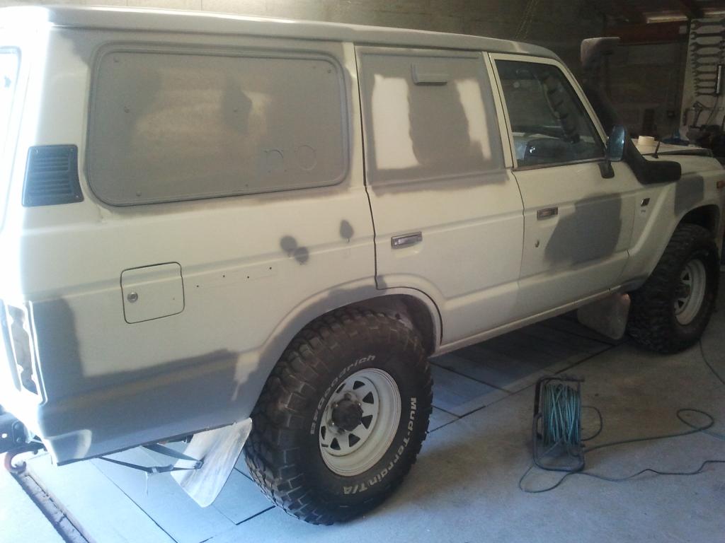

C'est terminé pour ce côté!
Comme dit mon copain Escanogat: "Laaaa!!! C'est fait! Laaaaaa!!!!

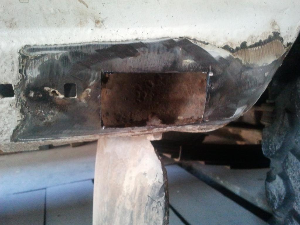

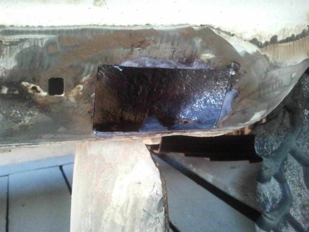

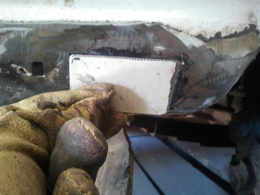

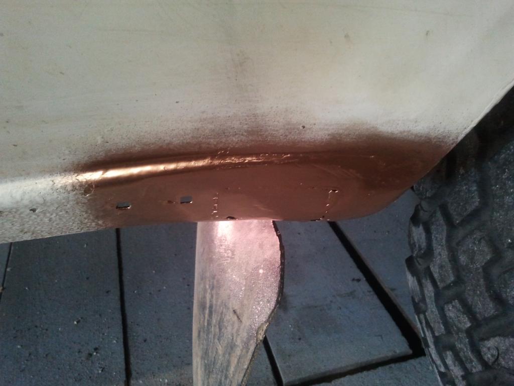

Je vous fait une petite démo sur la pose d'une rustine!
Le bas de l'aile avant droite commençait à percer méchamment, donc;
Décapage, découpe;
Nettoyage et produit anti rouille;
Découpe de la rustine dans un bout de tôle de 10/10, présentation et ajustage;
l'outil indispensable pour effectuer ce genre de travail;
Pointage, soudure par points et primaire après soudure;
Voilà, il ne reste plus que les finitions; antigravillon et mastics;
