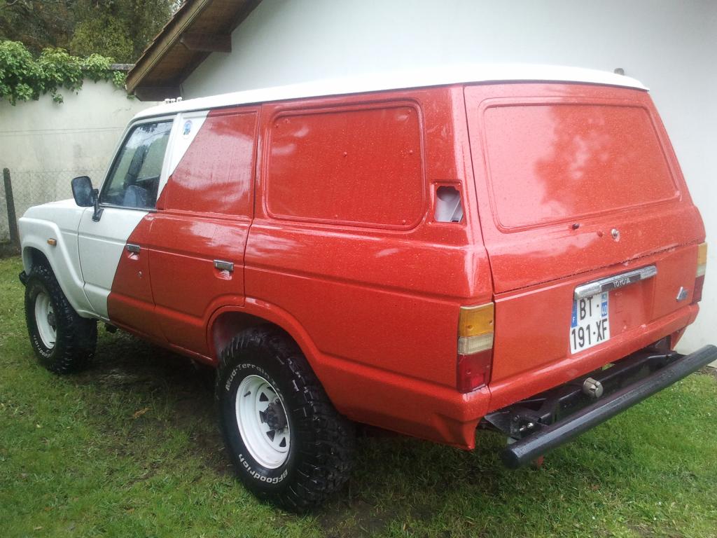

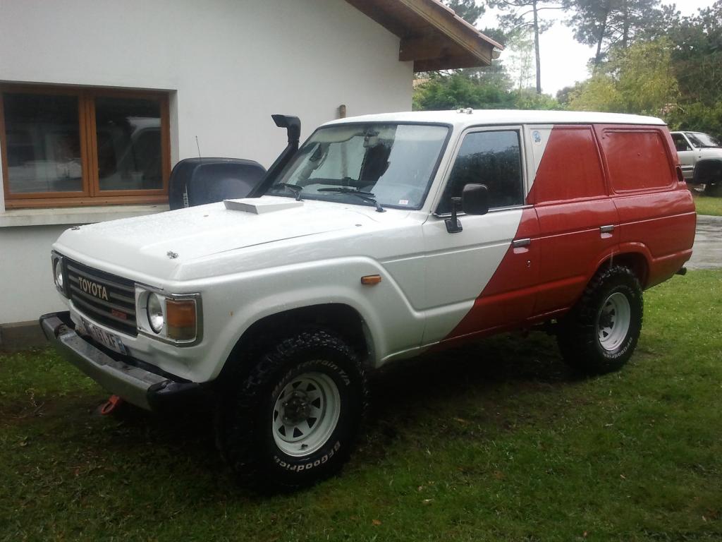

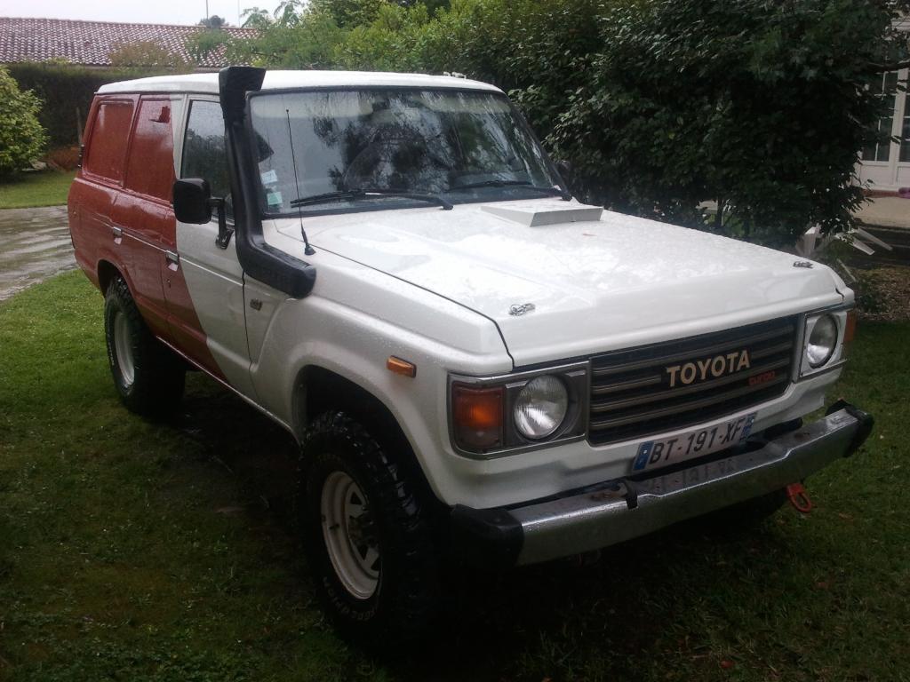

Fini le suspence!!!!
----TADAAAA !!!!!!!------------
Je trouve que le résultat n'est pas trop mal?
Qu'est ce que vous en pensez?
Ça commence à devenir bon!
MessagePosté le: Sam 8 Juin - 18:47 (2013)    Sujet du message: carrosserie Répondre en citant
Pas mal du tout !!!
Manque quelques petits autocollants pour finir la déco...
Il est tout neuf, prêt à reprendre les pistes

C'est toi qui a fait la barre à l'arrière ou c'est une pièce du commerce ?
MessagePosté le: Dim 9 Juin - 18:39 (2013)    Sujet du message: carrosserie Répondre en citant
C'est artisanal, plus solide que les tôles embouties d'origine!
