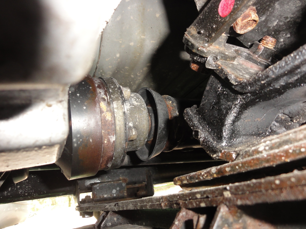

J'ai pas remarqué de fuite au niveau du soufflet du joint rzeppa.
Les pneus ont 2 ans et 30 000 kilomètres, régulièrement permutés donc j'ai des doutes sur leur responsabilité dans ces vibrations.
Je pense franchement que les arbres avant et arrière au regard de leur état oint été changés par des neufs, je vais me pencher sur le jeu du roulement rzeppa en faisant une photo.

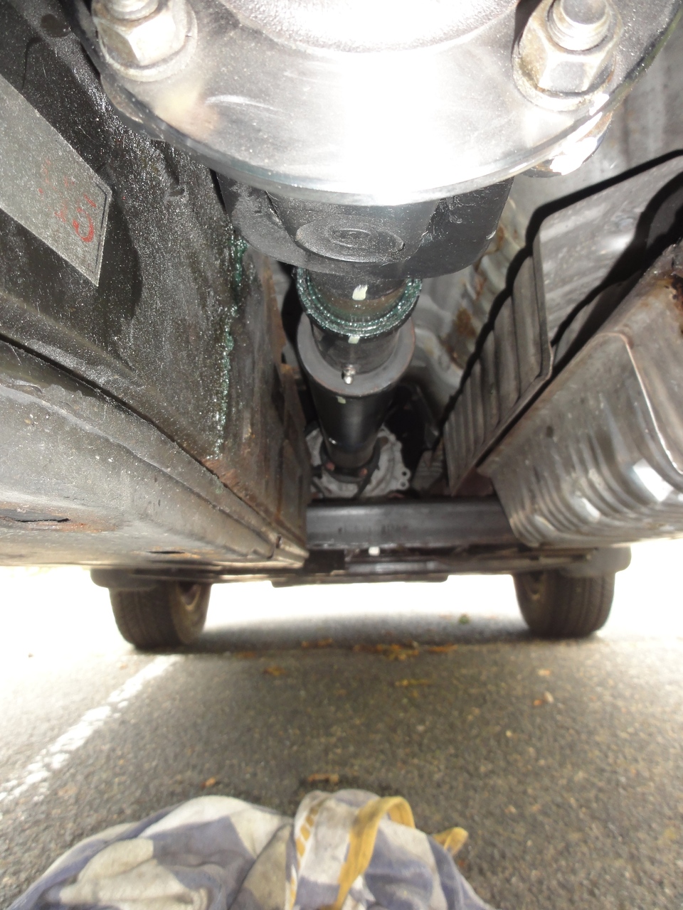

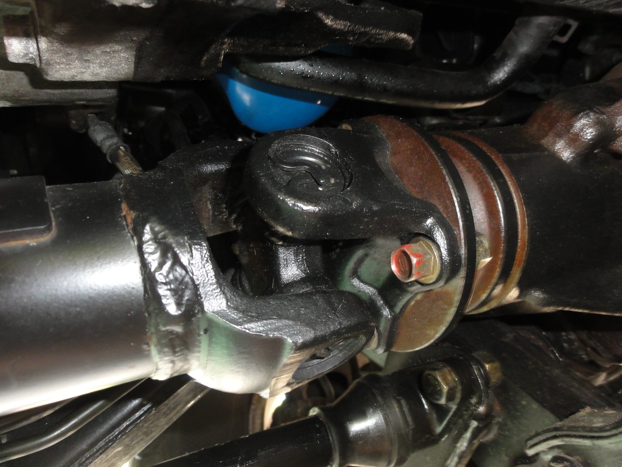

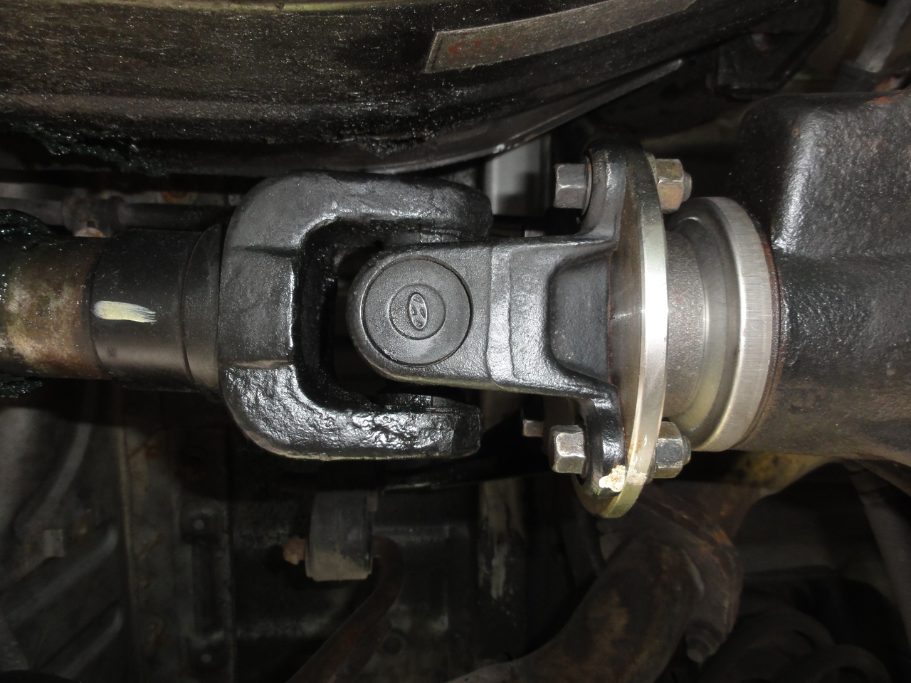

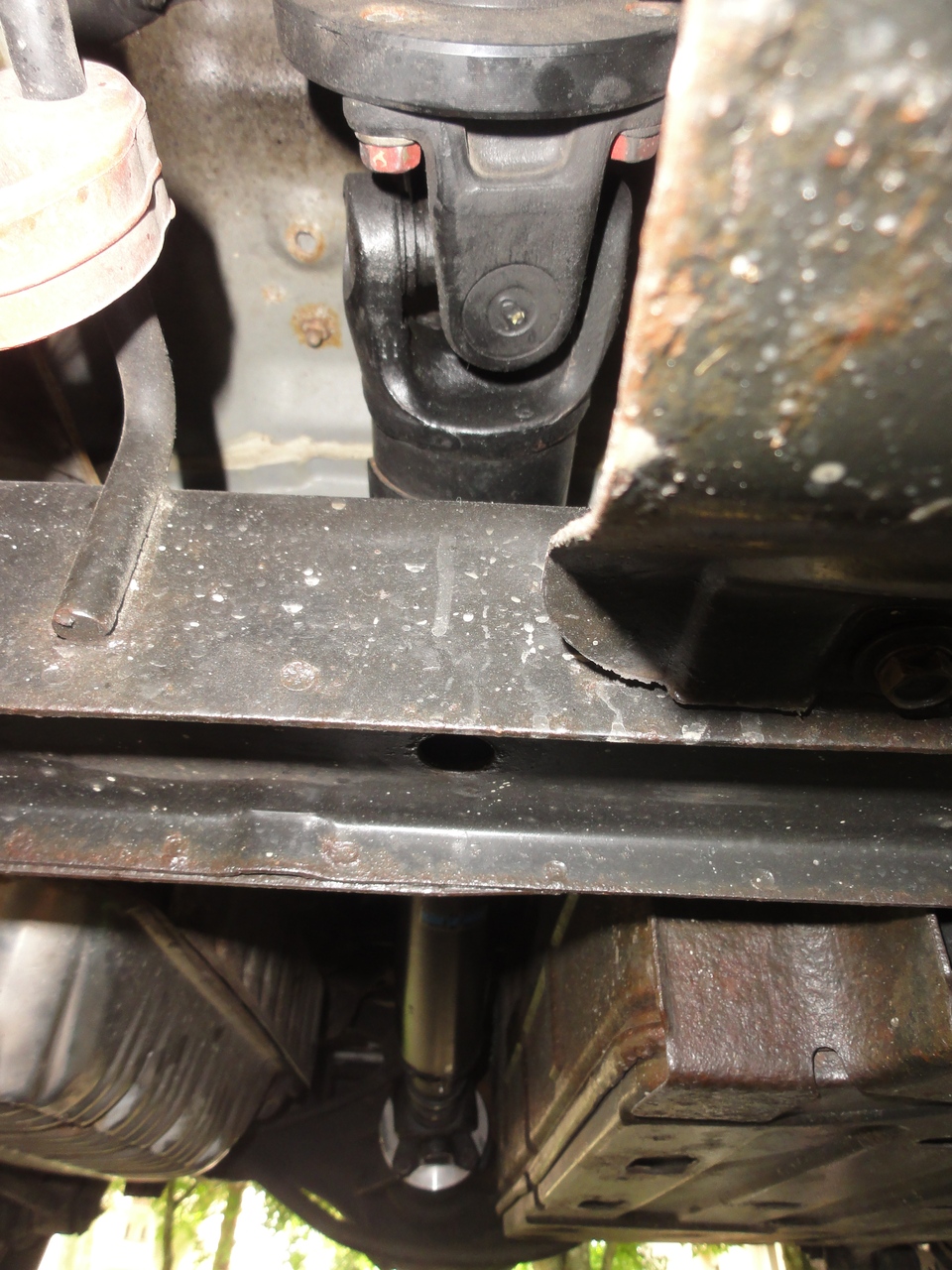

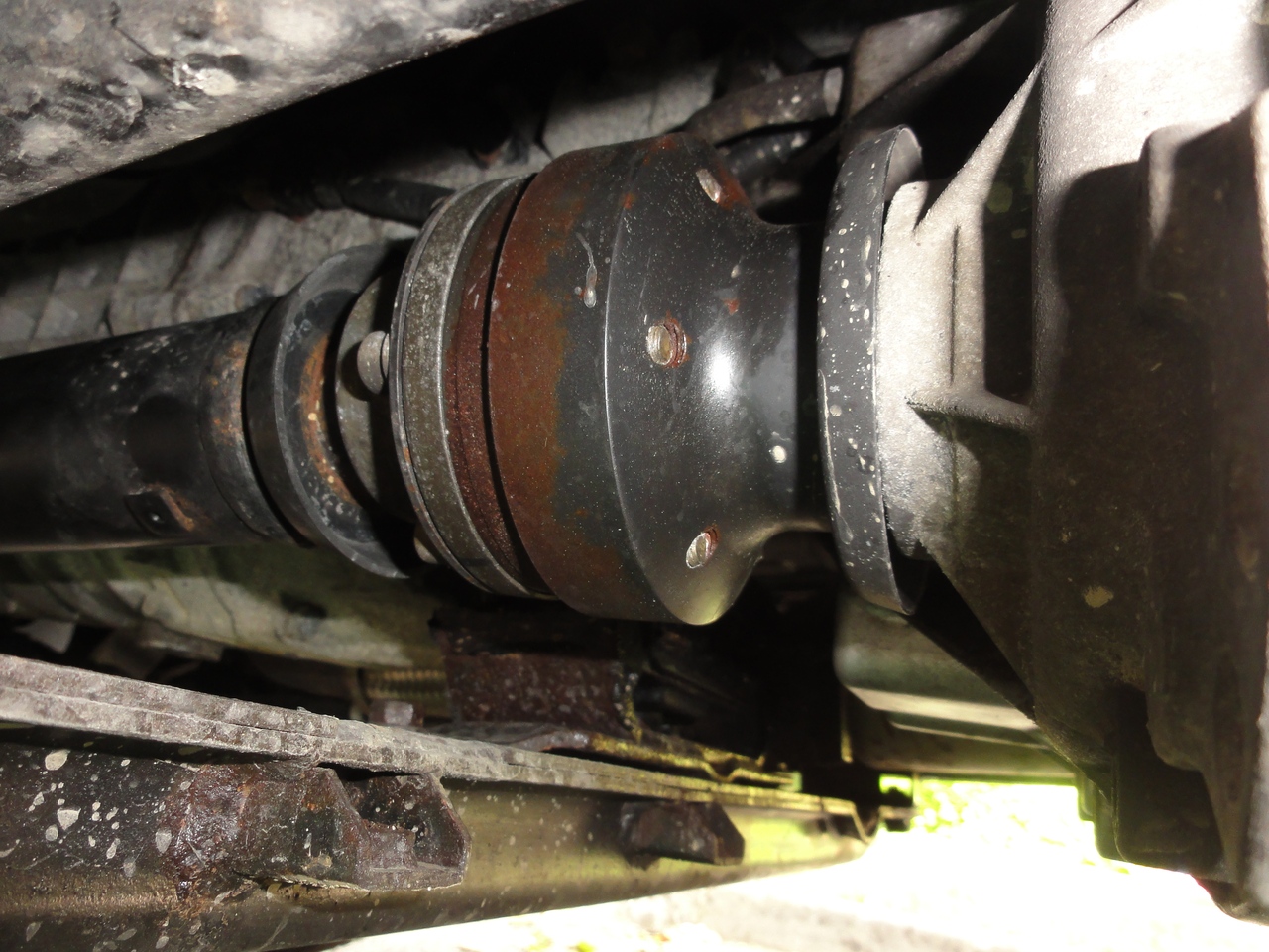

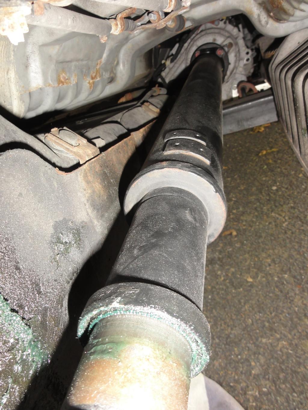

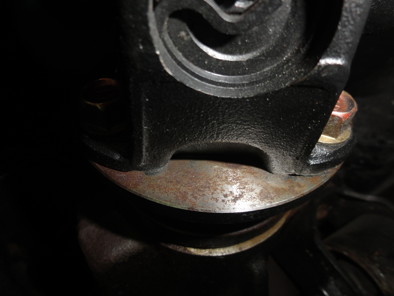

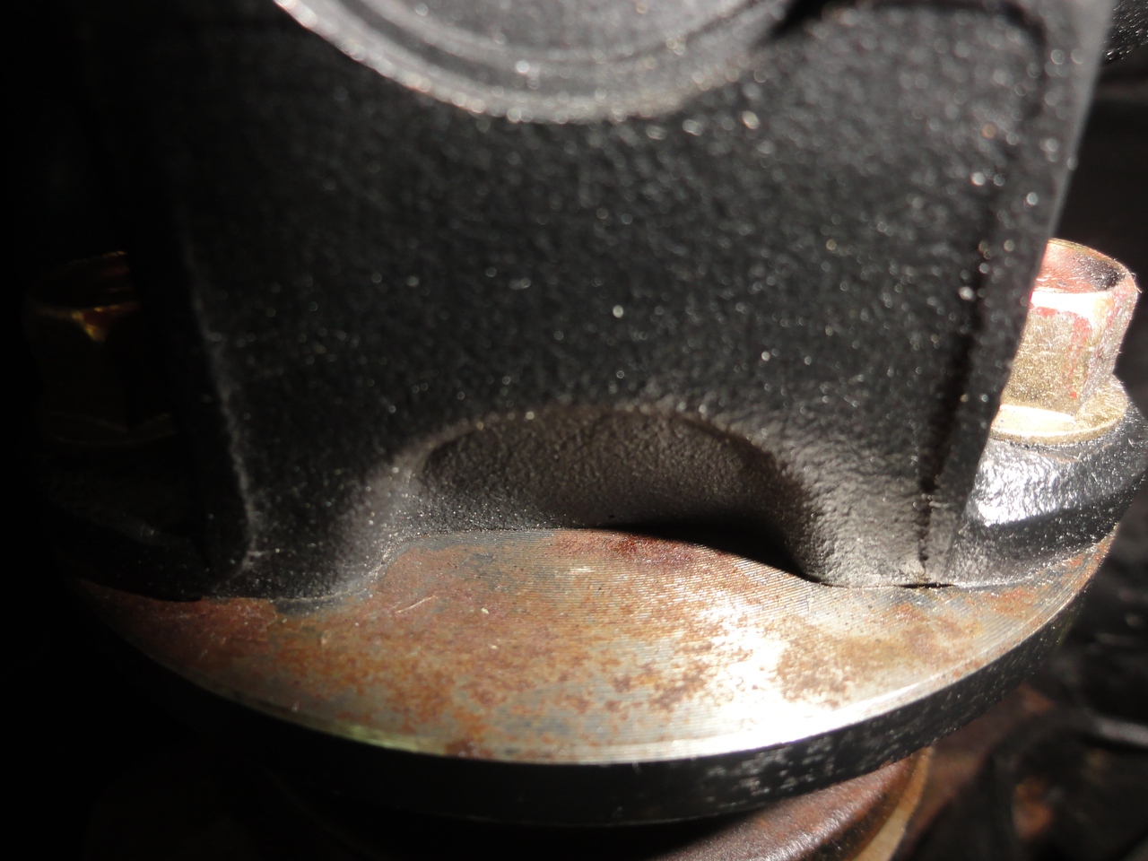

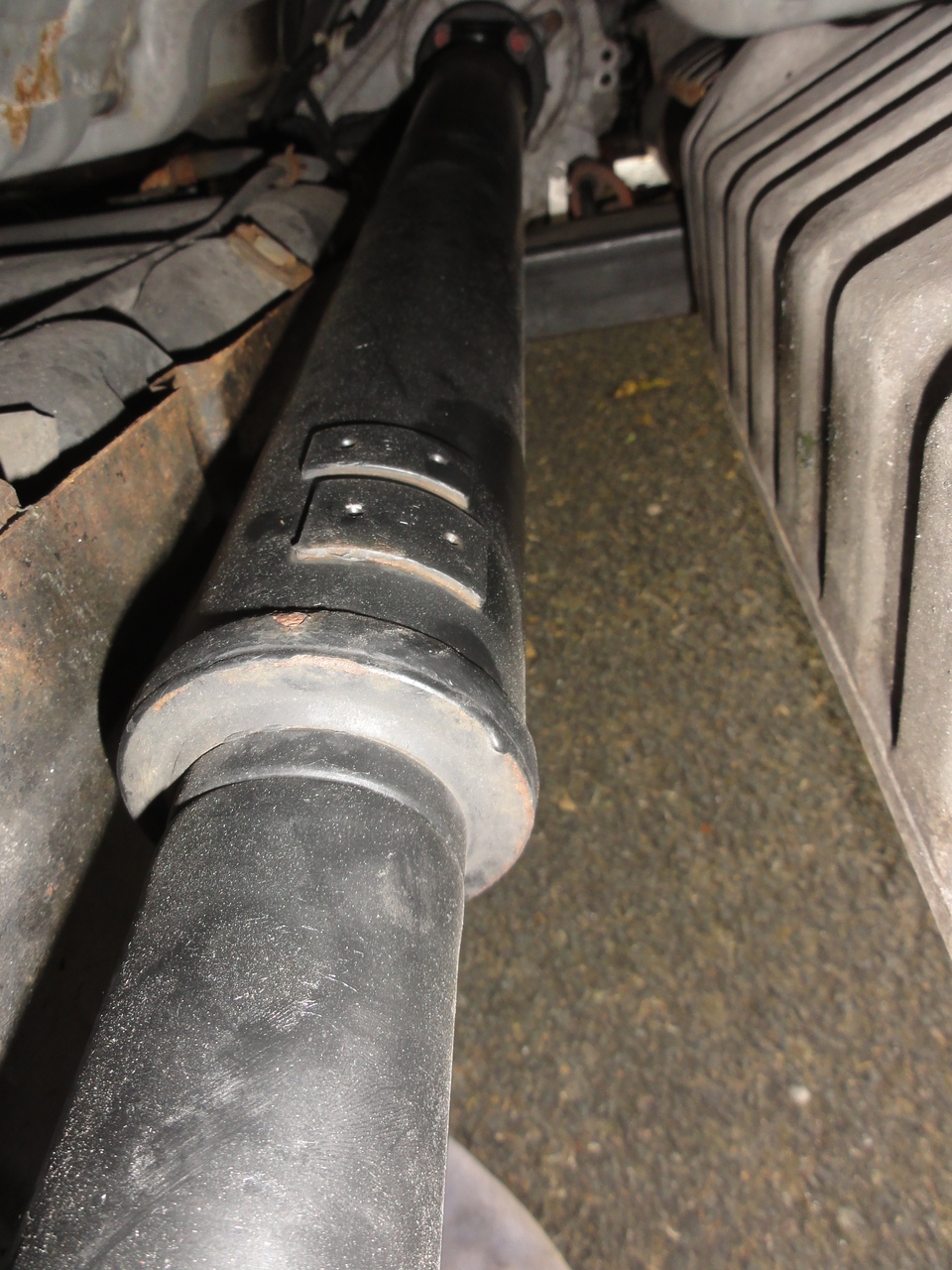

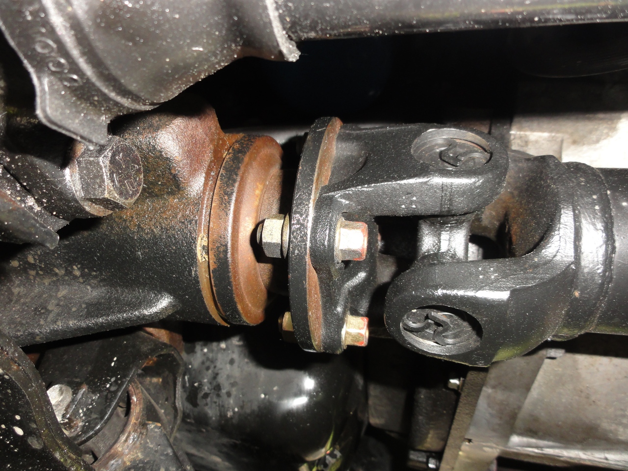

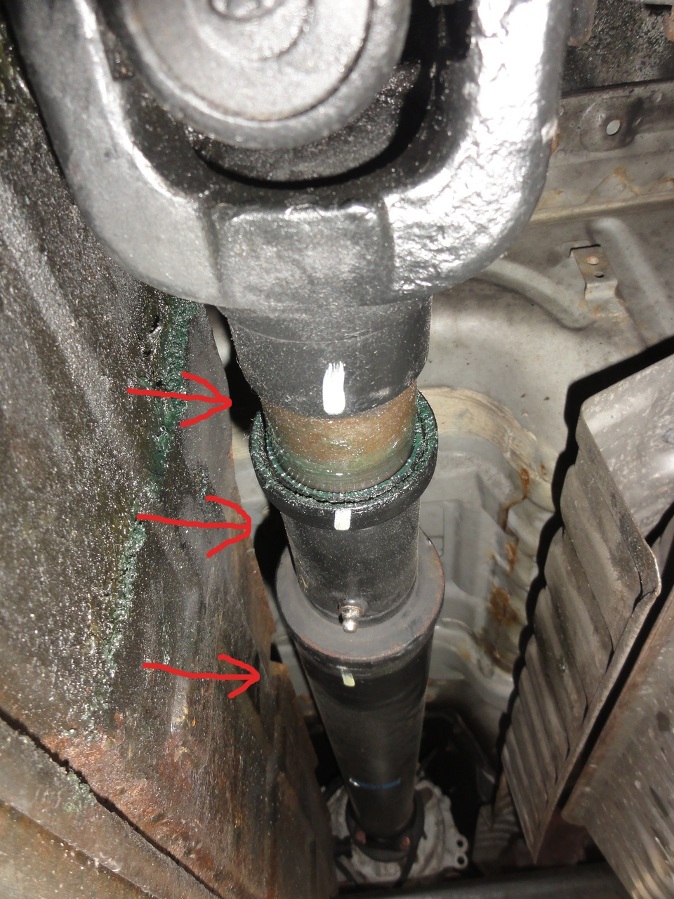

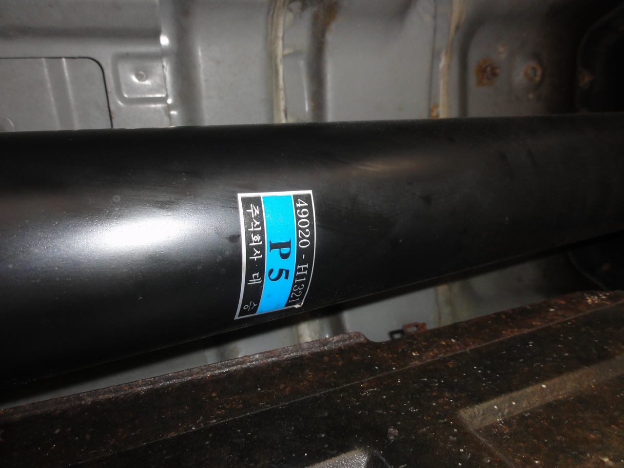

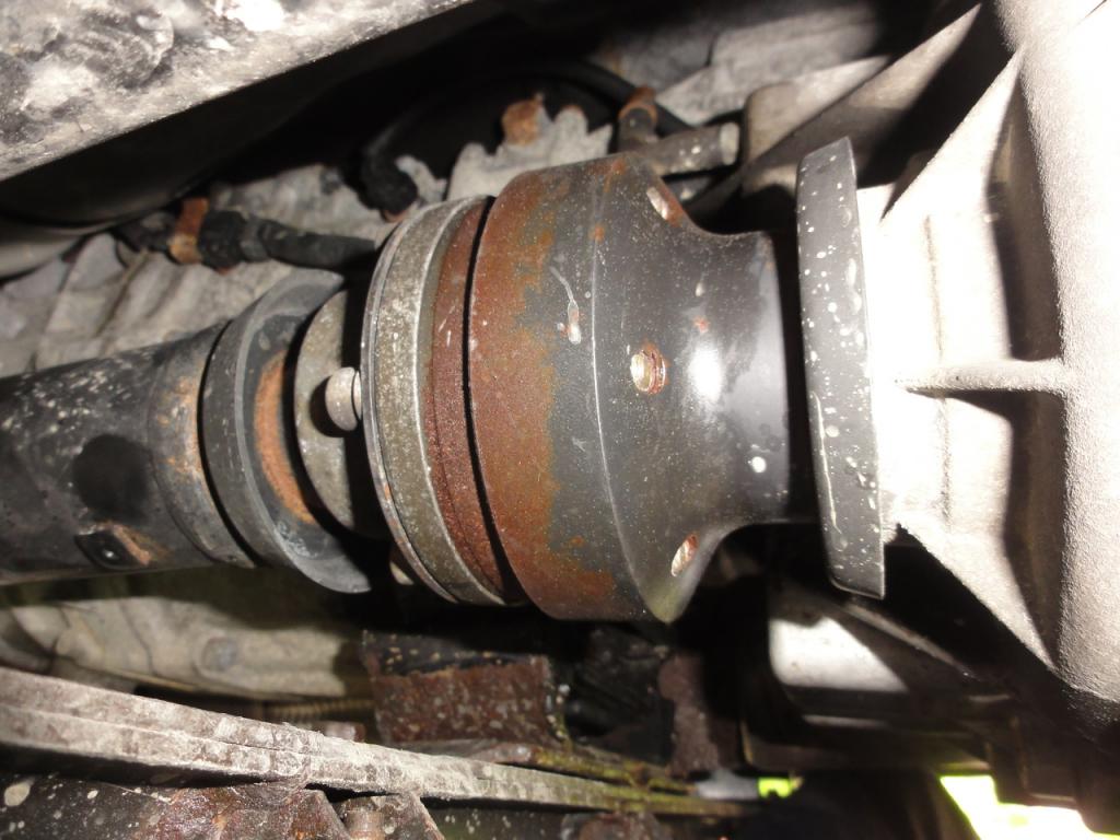

Comme promis les phots prises cet après midi de ma transmission.
J'ai la conviction que les arbres avant et arrière ont été remplacés car ils sont anormalement propres par rapport au reste du soubassement. Vous jugerez par vous même.

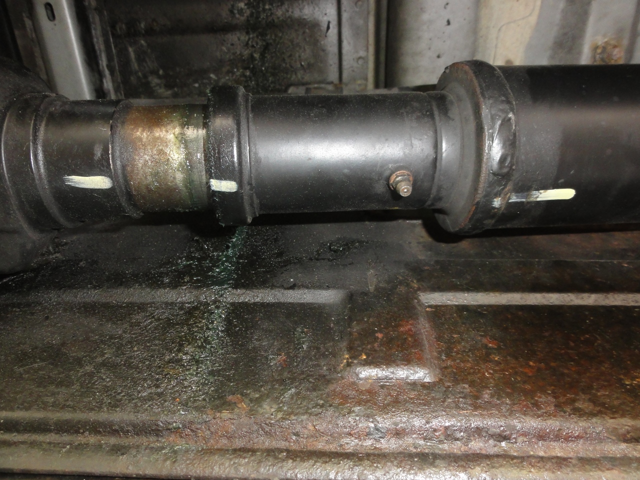

Par contre je ne pense rien avoir vu d'anormal, les repères à la peinture semblent alignés hormis un repère près du croisillon de boite de transfert à 90 % par rapport à son autre extrémité mais de toute façon c'est sur l arbre arrière principal (donc en un morceau) et non la coulisse.
Je pense que l'arbre avant a été changé car on remarque des traces de metal "propre" sur la tulipe de pont avant. Je peux peut être tenter de désolidariser  l'arbre avant et le repositionner dans les 3 autres positions possibles. Je vois pas que faire d'autre, les masses d'equilibrage sont bien en place.
Je précise que le joint spi arrière et la tulipe ont été changées mais le grognement été dèjà là avant.

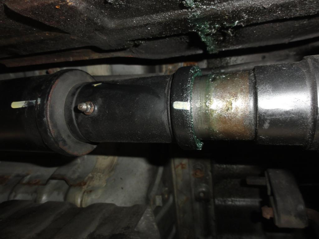

J'ai également remarqué un léger décalage (un à deux centimètres) entre la marque sur l'arbre arrière et celles de la coulisse qui pourtant sont alignées entre elles (voir photos). C'est surement ce léger décalage dont tu parlais Escargonat ...
Bref si vous voyez quelques chose d'anormal ou avez un tuyau pour diminuer ce grognement entre 90 et 100 kms je suis preneur .
Et maintenant les photos :

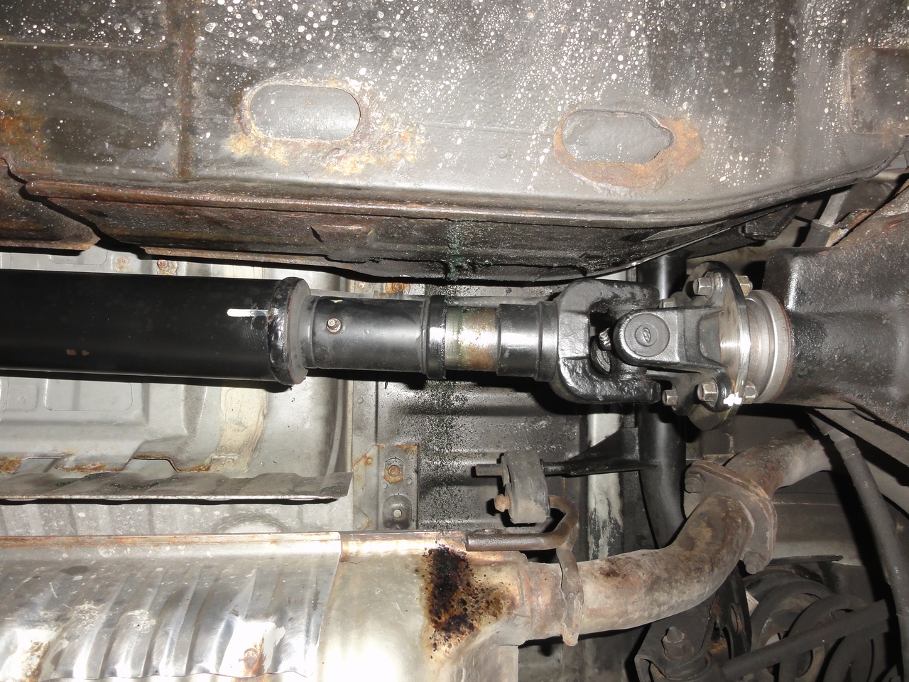

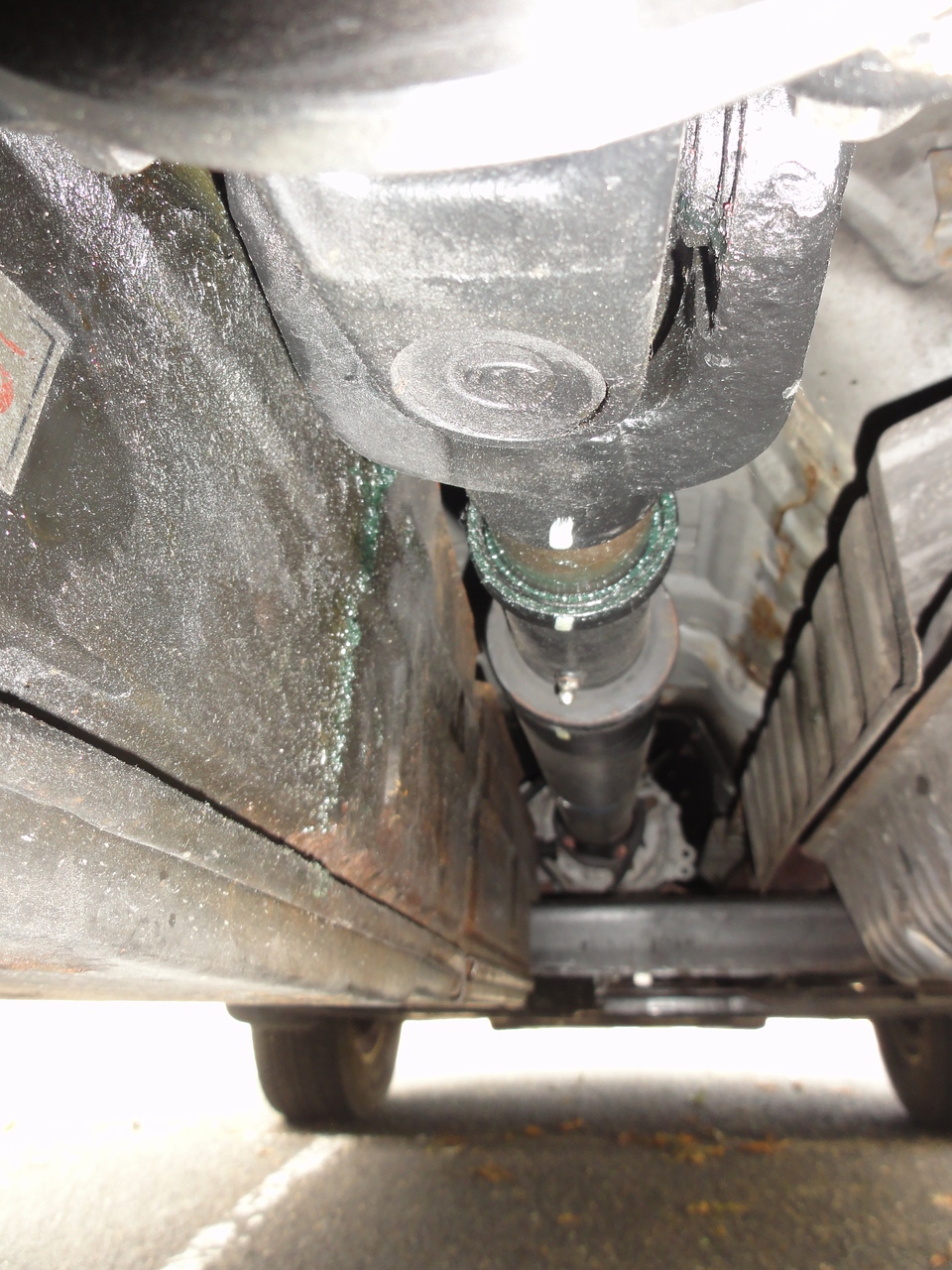

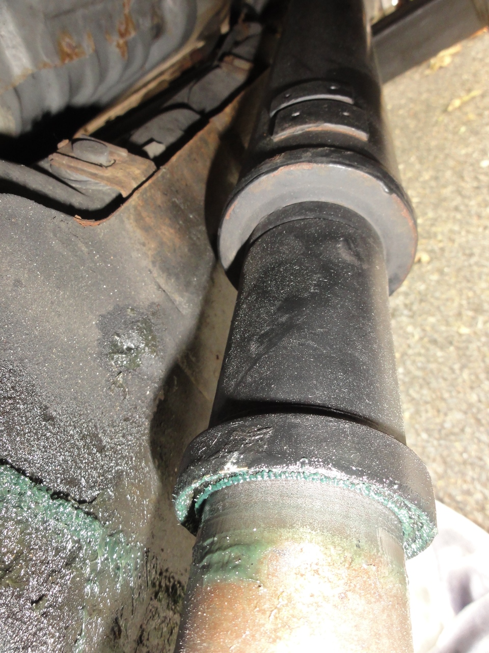

Tout d'abord arbre et croisillons arrières :
Le repère d'alignement à 90 degrés sur partie avant de l'arbre par rapport au repère sur partie arrière, je comprends pas là puisque c'est l'arbre principal en un morceau ...

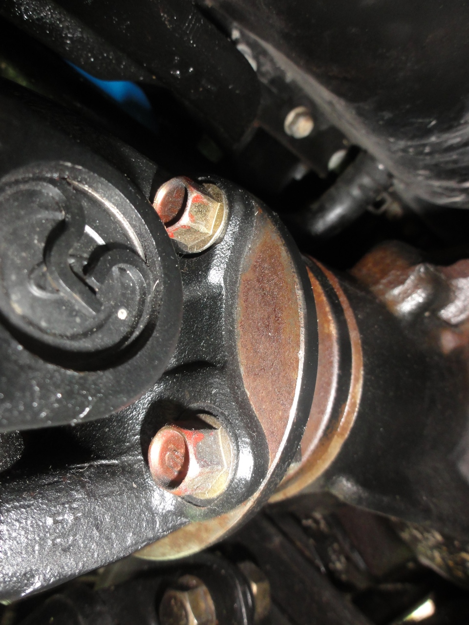

Maintenant le joint Rzeppa :

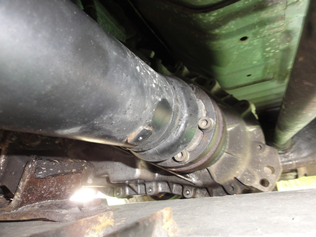

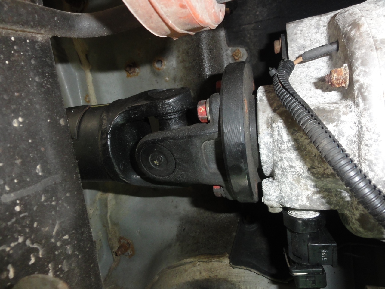

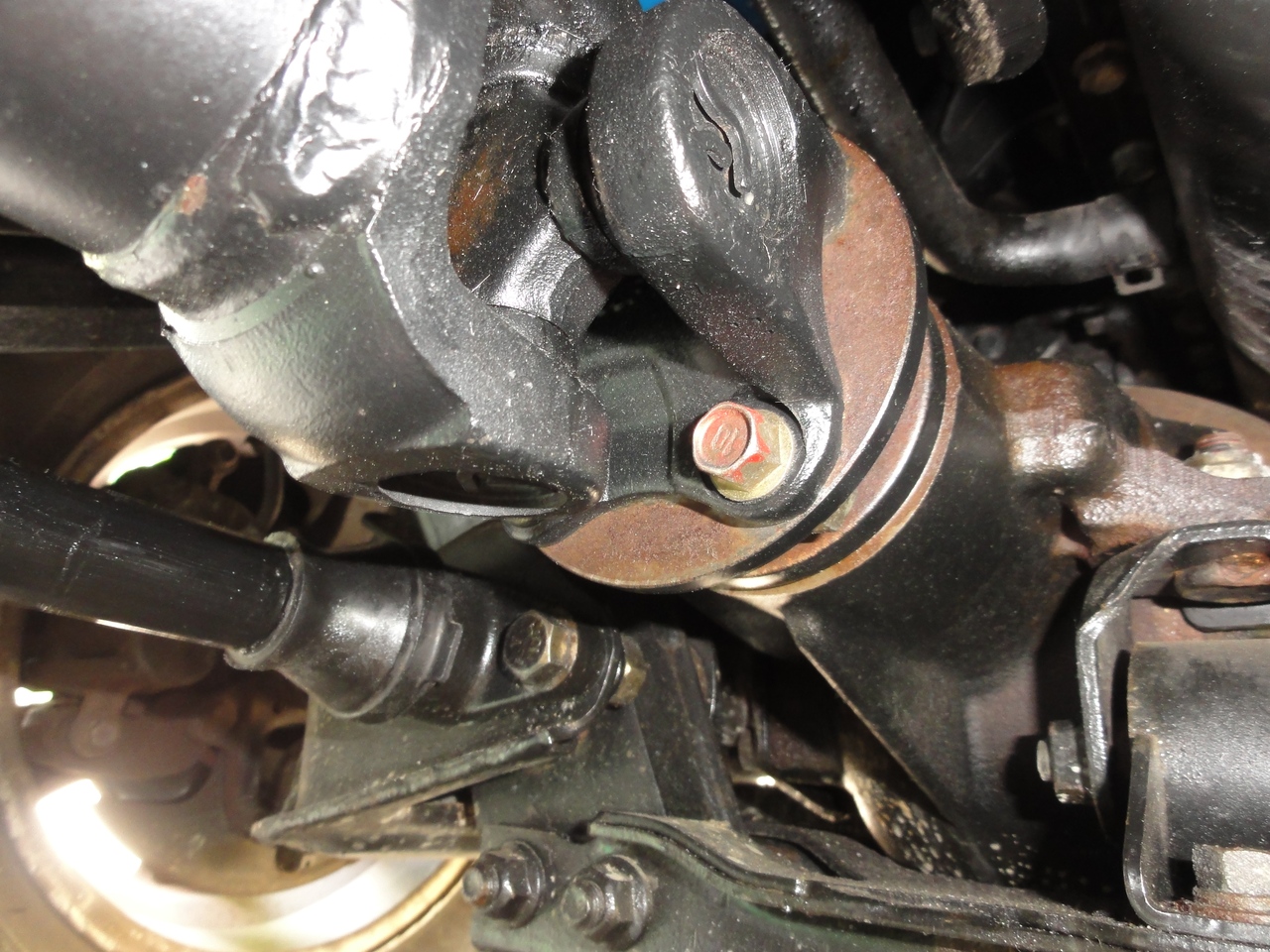

Le croisillon de pont avant :
MessagePosté le: Dim 2 Juin - 18:53 (2013)    Sujet du message: terracan et vibrations Répondre en citant
Effectivement il y a eu du travail de fait sur la transmission.
On ne voit pas si les mains en bout de l'arbre arrière sont alignées, je suppose!
Par contre ton arbre arrière est à l'envers, le coulisseau doit toujours être côté boite de transfert,
comme ça il est plus à l'abri des intempéries.
Après je ne peux pas faire mieux!
