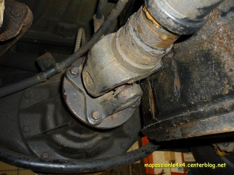

merci mais tu est vraiment certain de ce que tu dis pour le sens de l'arbre arrière, là tu m'étonne ??
Voir photo lors du changement joint spy sur terry d'escargonat :

Si tu n'as pas tourné l'arbre durant la prise des photos , tout est bien monté. Pour répondre à Fiston sur le Terracan la coulisse est vers le pont c'est le montage d'origine de chez Hyundai c'est vrai que coté boite ce serai mieux mais c'est comme ça. Oui tout à fait il y a un petit décalage entre l'arrière et l'avant . Même en repositionnant la coulisse on aura toujours ce décalage mais en pire.

Sur le mien en BA l'arbre était positionné dans l'autre sens!
C'est comme vous voulez, mais c'est pas étonnant que la tulipe de pont chiste, comme ça.
Le jeu de l'arbre doit être calé au plus juste afin d'éviter les vibrations résiduelles, obligatoires, générées par le coulisseau.
C'est pas très orthodoxe comme montage. On ne monte pas un arbre arrière comme un arbre avant.
On voit bien sur la dernière photos les traces de coups sur la protection du réservoir!

Tu veux dire que ton terracan avait un arbre de pont monté dans l'autre sens d'origine (coulisse orientée vers l'avant) et sans incidence sur le fonctionnement ?
Je pense pas que ce soit recommandé si le montage d'origine est dans l'autre sens mais je peux me tromper !

Je viens de consulter la revue technique du Terracan , il y a une représentation de l'arbre de transmission et bien Fiston a raison l'arbre est représenté coulisse coté boite de transfert. Moi je pige pas sur le mien qui est d'origine et qui n'avait jamais été démonté la coulisse est à l'arrière. Je pense que ce n'est pas le seul monté comme ça , je vais poser la question sur le forum Terracan pour svoir su tout le monde à le même montage. Coulisse montée vers le haut il ne risque pas de prendre l'eau vu la conception. De plus sur le mien le graisseur de coulisse est monté au raz de la noix de cardan. Dès que j'ai le temps je le monte dans l'autre sens la coulisse prendra moins le sable ou la boue. Pour ce qui est des vibration il faudrait vérifier le voilage de l'arbre qui ne doit pas dépasser 0.5mm.

Alors là je tombe sur le cul . J' avais bien en tête que sur les camions 4x4 les coulisses qui se montaient coté boite . J'ai pas fait le rapprochement avec le montage sur le Terracan , après tout cela peut être une particularité propre à cet engin. Bon en attendant je suis en train de faire un sondage sur le forum Terracan  , pour l'instant mon post a été vu 23 fois mais que 3 réponses pour l'instant : 1 montage coté pont,  1 montage coté boite et 1 qui ne sais pas ce c'est une coulisse . Je viens d'ajouter des photos pour délier les langues . Mais bon ce qui est gonflant c'est que pas mal de gens s'inscrivent sur les forum les lisent et ne participent jamais aux discutions pourtant parfois simples. Pour répondre à Vitamine , je suis de l'avis de Fiston  on doit pouvoir le retourner sans problème . Il faut juste ne pas déboiter la coulisse pour qu'elle reste en même place afin que les croisillons restent alignés.

Salut Jo pour moi il faut regarder la photo plus haut, le montage est d'origine juste changer le joint de nez de pont.
MessagePosté le: Jeu 6 Juin - 20:25 (2013)    Sujet du message: terracan et vibrations Répondre en citant
Salut Patrick donc ta coulisse est montée comme sur mon engin c'est à dire vers le pont. Le mien aussi est monté d'origine la coulisse vers le pont , il n'y a pas eu d'échange standard de l'arbre. J'ai le carnet d'entretien de l'engin de l'achat en neuf jusqu'à sa revente à mézigue à 64000km. La seule chose qui à été faite sous garantie c'est le changement du joint spy de nez de pont et c'est moi qui l'ai demandé. Je vais approfondir mes recherches.
