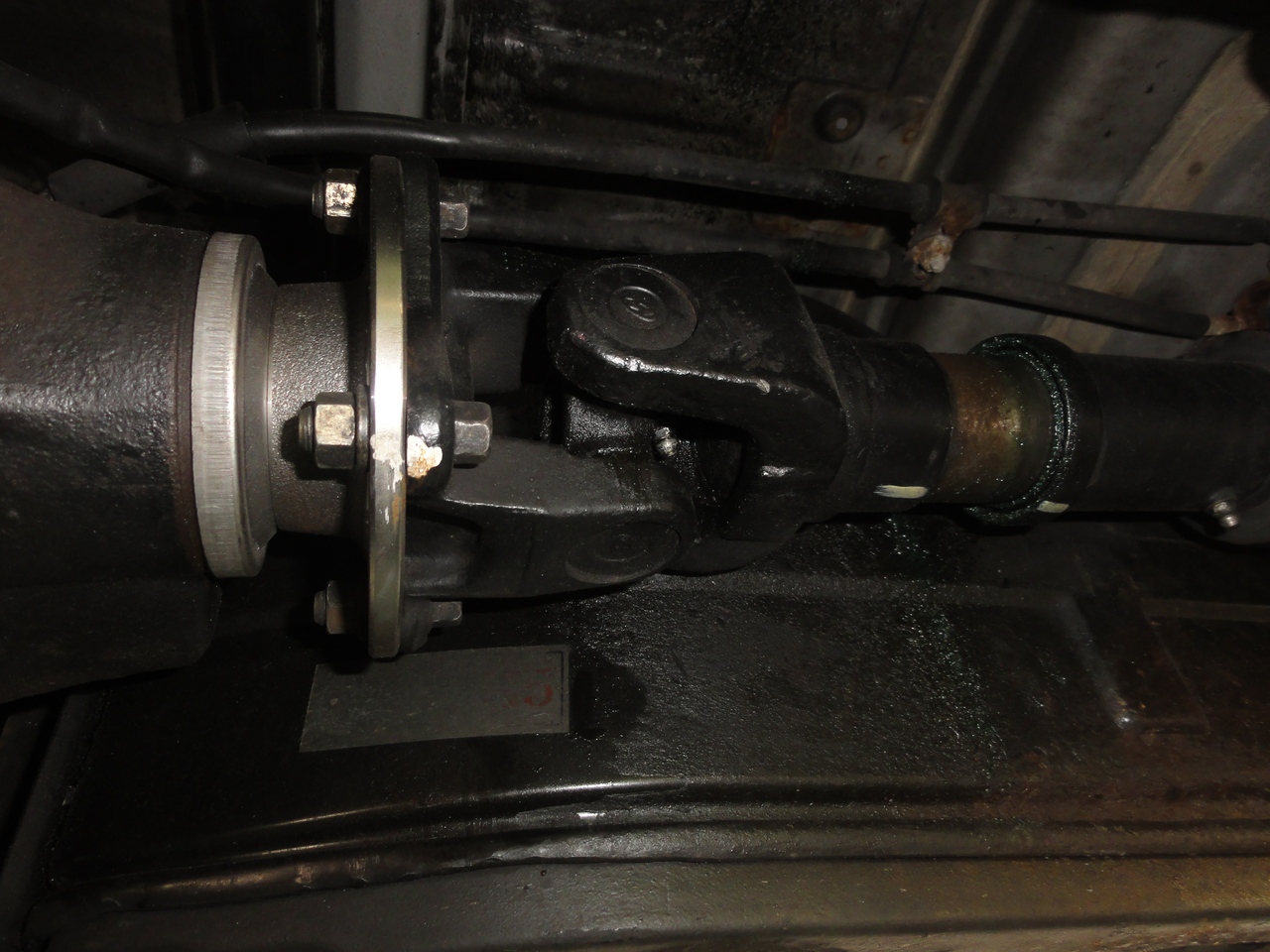

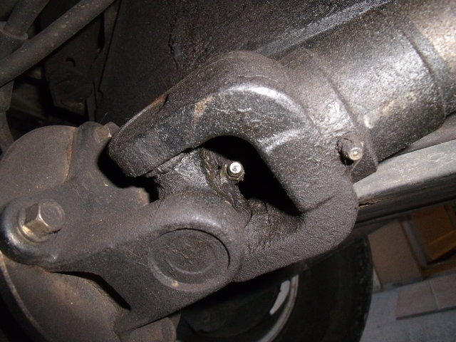

je suis passé cet après midi chez hyundau aquitaine auto à Merignac pour acheter un filtre à huile. J'en ai profité pour poser la question du sens de l'arbre au responsable du magasin qui est très sympa et compétent. Ma question l'a étonné il a regardé sur son ordi mais les schemas ne sont pas du tout explicites car il n'y a pas de vu d'ensemble pont boite de transfert et arbre. Alors on est allé sur le parc verifier sur 2 autres terracan (des 2.9l). Et bien verdict, un ancienne version( feu arrière orange) et ancienne calandre etait monté coulisse coté tranfert et l'autre (version pack clim relifté de 2005) coté pont comme le mien....
Par ailleurs je confirme que nous n'avons peut etre pas les meme arbres. En effet la position d'un des graisseur n'est pas là meme. Nous avons bien 3 graisseurs par croisillon mais le 4 e de la coulisse n'est pas au meme endroit.
Voici mon arbre  :
Et voiçi la version qu'escargonat  a posté sur le forum terracan :
On a bien un graisseur au même endroit sur le croisillon par contre moi j'ai un graisseur sur l'arbre principal alors que sur la deuxieme photo il est bien plus prêt du croisillon (mais alors que graisse-t il au juste ????)

Mon Terracan qui est une ancienne version mais de 2004 avec les feux orange à l'arrière . Il a bien la coulisse montée coté pont. La position du graisseur de coulisse est différente mais dans les deux cas il graisse bien la coulisse. Ton Terry de quelle années est-il ?

salut escargonat
premiere mise en circulation le 16/06/2006
par contre le graissage ne doit pas être le même, mon graisseur etant sur la partie large de l'arbre la graisse peut effectivement se réapndre le long de la coulisse. (partie en friction)
Je vois pas comment ton graisseur peut etre efficace pour graisser la coulisse à l'endroit ou il est positionné. Autrement dit comme la graisse remonte elle vers la coulisse ?
pigri33
