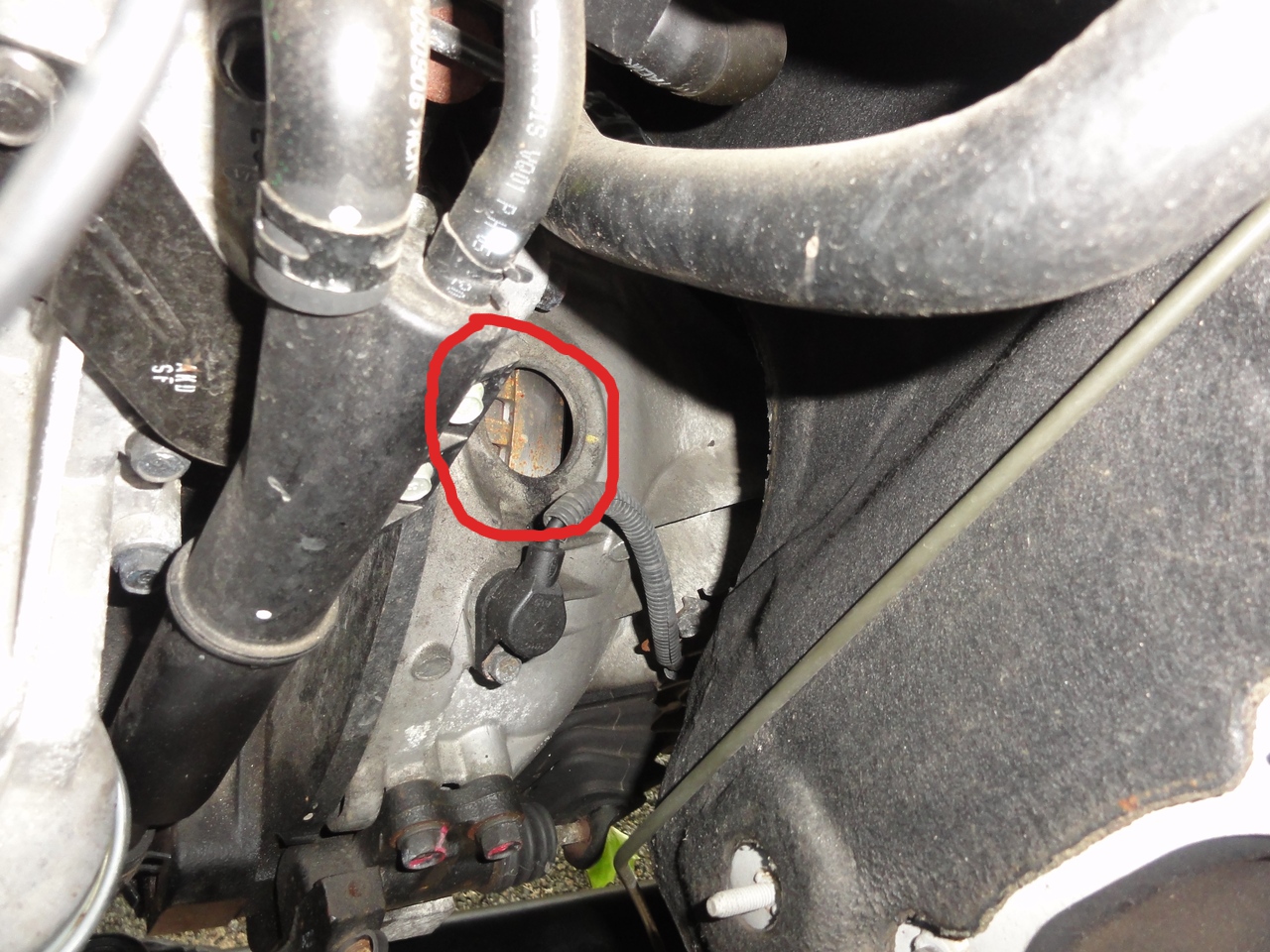

Avis aux autre proprios de terracan.
il manquerait pas un cache quelconque en plastique ou caoutchouc dans ce regard au niveau du volant moteur ???

mon terracan est un 2.9l 163 cv de 2006 boite manuelle.
La photo est prise coté gauche(conducteur) du compartiment moteur il faut se mettre le long de l'aile et regarder dans le prolongement du bloc moteur (c'est en fait l'avant de la boite de vitesse je pense)
à coté du soufflet caoutchouc du selecteur de vitesse

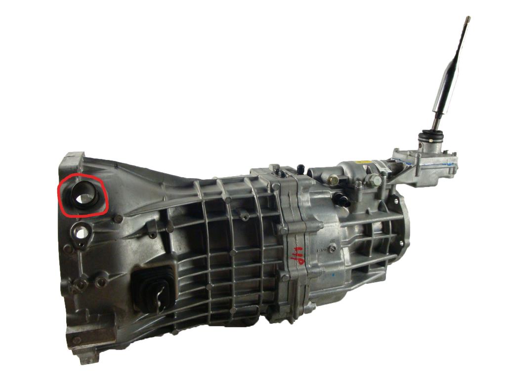

Par ailleurs sur internet j'ai trouvé cette photo de boite référencée comme boite 2.9l crdi 150/163 . il semble bien qu'il y ait un regard ouvert avec une sorte de tube caoutchouc (étonnant non ?)
[color=][/color]
MessagePosté le: Dim 2 Juin - 11:52 (2013)    Sujet du message: cache manquant compartiment moteur terracan Répondre en citant
Effectivement c'est assez bizarre ce trou . Pour l'instant personne n'a ça sur son Terry . Peut être que ta boite de vitesse a été changée en échange standard et que c'est une ancienne version? Je dis ça car mon Terry de 150 ch de 2004 et celui de Patrick 163 ch de 2005 n'ont pas ce trou.
