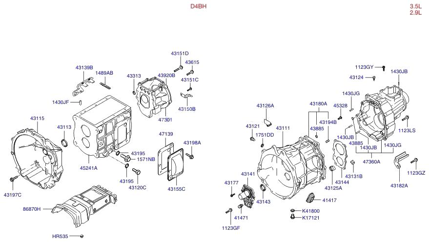

Il faut bien une mise à l'air libre sur la cloche d'embrayage, et ça donne la limite pour le passage en eau.
MessagePosté le: Jeu 13 Fév - 10:21 (2014)    Sujet du message: Publicité
MessagePosté le: Jeu 13 Fév - 16:15 (2014)    Sujet du message: cache manquant compartiment moteur terracan Répondre en citant
Comme je suis gentil je vais te donner la référence du bout de tube. Il sert à la ventilation et refroidissement du volant bimasse . C'est monté que sur les 163 cv.
 Donc voici l’appellation de la bête:  Cover ventilation hole A   référence OEM   43126-49800
Par contre c'est introuvable en rechange , peut être chez Hyundai France mais ça m'étonnerai .

merci les gars pour votre aide et cette recherche, effectivement j'avais trouvé la pièce et sa référence (voir le schéma c'est la 43126A)
pas commandable chez hyundai sauf d'occas à moins de racheter une boite complète...
Sinon j'ai trouvé ça qui convient en terme de diametre pour le fermer :
http://cgi.ebay.fr/ws/eBayISAPI.dll?ViewItem&item=320990063681&ssPa…
mais dans la logique si c'est pour la ventilation du bimasse (décidement quelle belle M.... ) il doit rester ouvert. A mon avis le caoutchouc est coudé pour éviter de faire tomber dedans un boulon ou son chewing-gum ce qui n'est pas négligeable quand on bricole souvent dans le moteur ..... Je vais bien arriver à me fabriquer ça avec une durite

Tu prends le cache de ton lien eBay, tu le perces et tu entes un coude PVC à 45 ou 90°.
Ca devrait résoudre tous tes problèmes.

on a eu la même idée car le trou fait 40 de diametre comme un tuyau pvc d'evacuation d'eau un coude 90 devrait le faire ....
MessagePosté le: Mer 19 Fév - 15:22 (2014)    Sujet du message: cache manquant compartiment moteur terracan Répondre en citant
Mais tu vas le tenir en place comment ?
Si tu prends le cache en caoutchouc d'ebay, tu peux le percer pour mettre du 25 ou 30 mm.
Le PVC bien serré dans le cache, ça ne bougera pas.
Dans tous les cas, assures toi bien que rien ne dépasse à l'intérieur.

encore plus simple au final, un flexicoude à 2 euros comme celui là, on coupe les 2 extrémités, la partie fine de l'accordéon fait pile poil 40 mm, il suffit de couper à raz d'un pli d'accordéon et d'emmancher. Pour la mise en forme à 90 degrés, de la colle pvc dans l'accordéon et ça gardera la forme coudée.
Photos du résultat bientôt !
