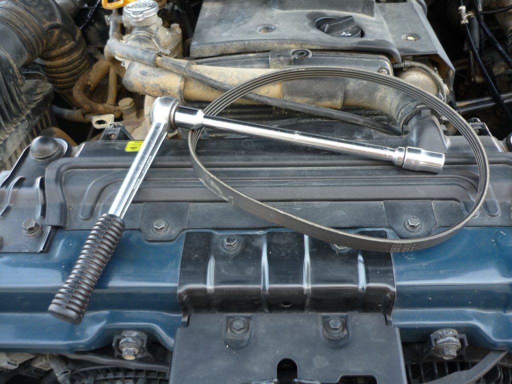

L'outillages:
Clé a cliquet avec rallonge de 14 Pour démontage courroie de direction assistée.
Un petit tournevis plat pour le démontage des caches vis plastique des galets
Une clé de 19 pour détendre le galet tendeur
Une clé a tube de 11 pour  démonte le galet tendeur
Une clé torx de 45 pour démonter les galets.
Une clé à tube de 10 pour sortir le cache moteur

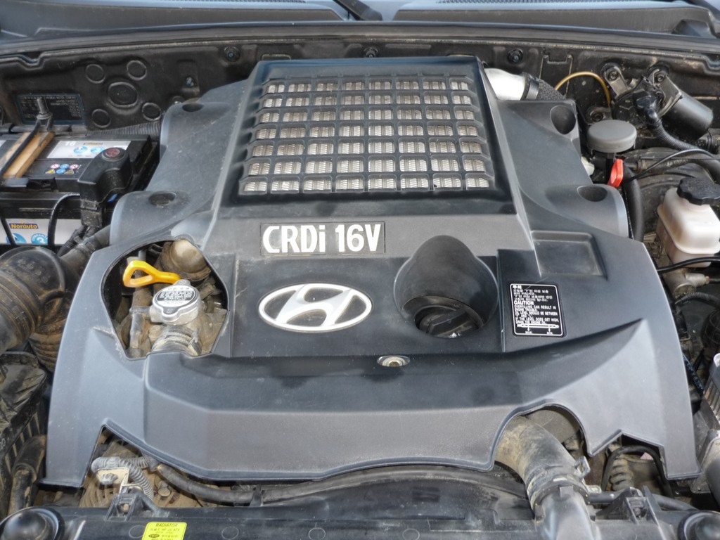

- D'abord faire de la place pour passer mes grosse patounes.
Sortir le cache plastique sur le moteur
4 boulons de 10 plus tard.

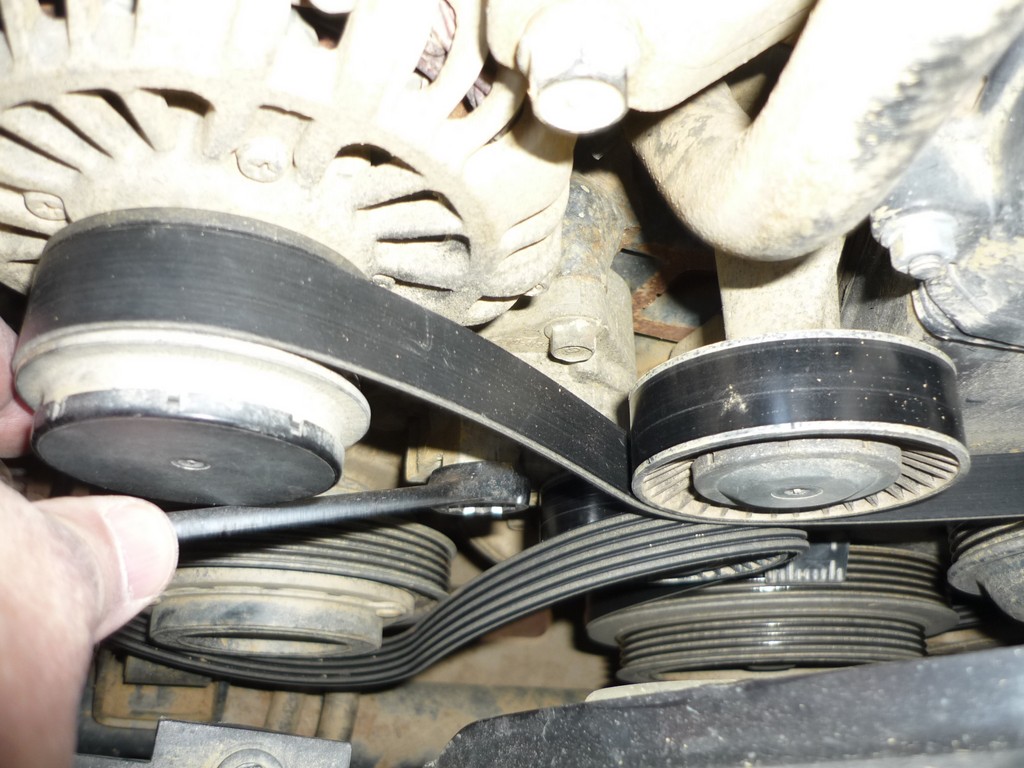

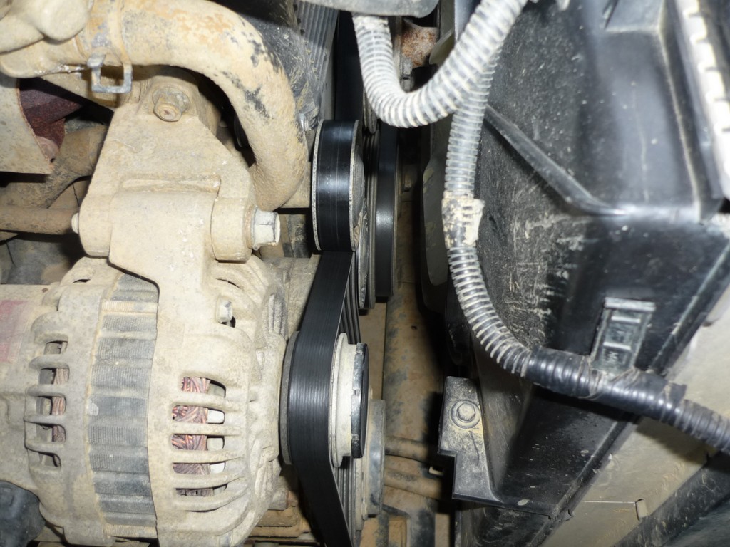

On commence par sortir la courroie de direction qui ce trouve devant celle d'accessoire.
Clé à cliquet avec rallonge de 14. Merci ASFIR d'avoir fait les trous ou il fallait.
Et voilou
Détendre le galet tendeur pour sortir la courroie d'accessoire. et la sortir en la passant
derrière le ventilo.

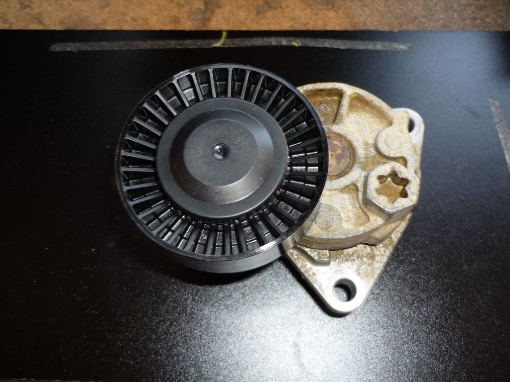

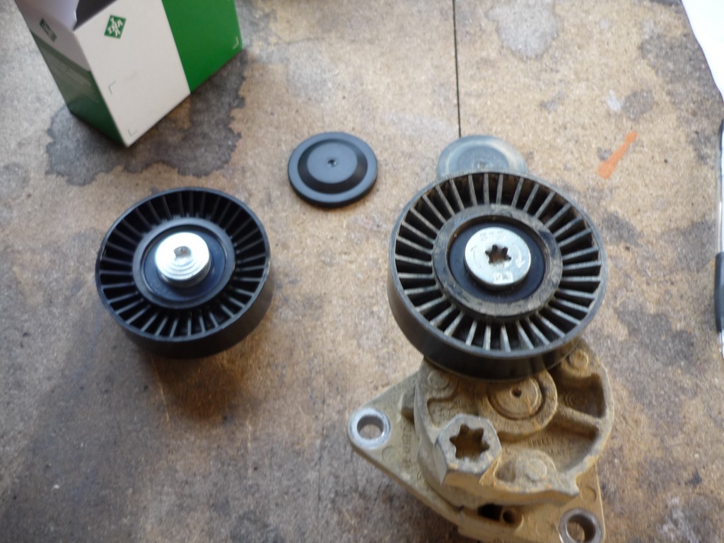

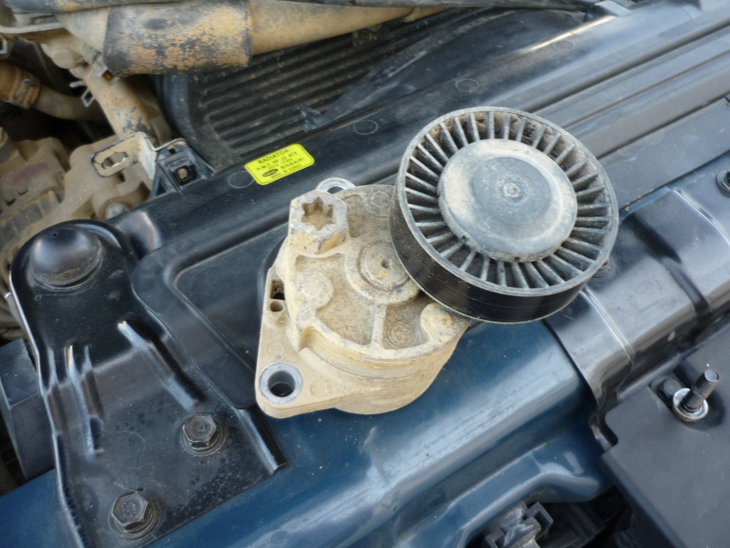

Sortir le galet tendeur 2 boulons
Puis sortir le galet enrouleur avec la clé torx

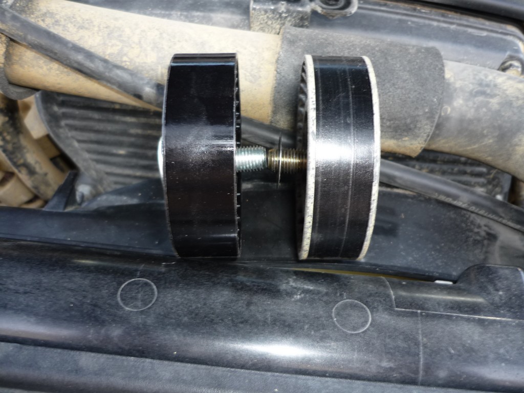

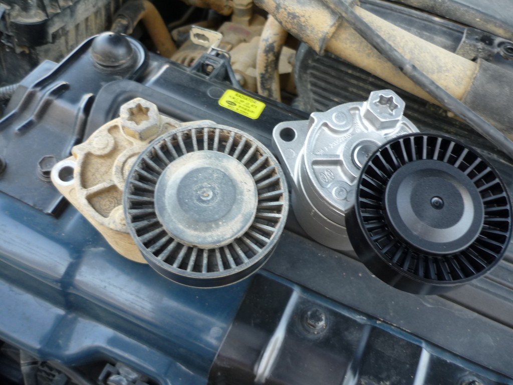

Les galets enrouleur le neuf a gauche.
Les galets tendeurs le neuf a droite

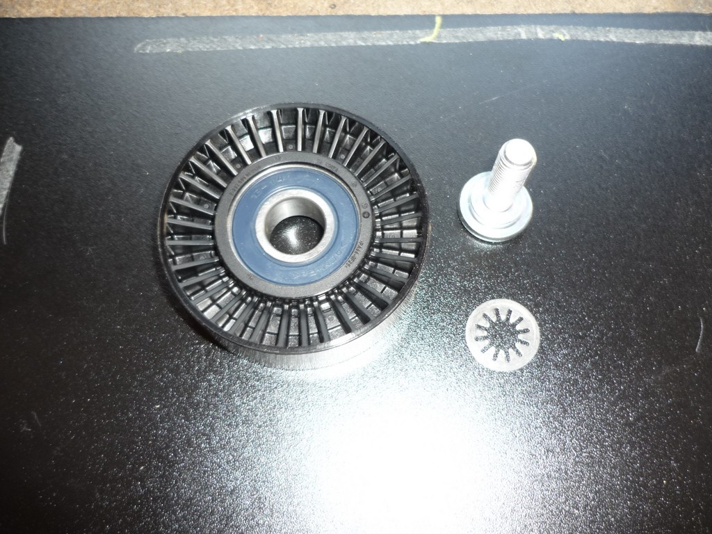

Reste que le galet tendeur me parait dans un état presque neuf sauf le galet en plastique qui est le même
que le galet enrouleur, alors commander un deuxième galet pour fair un belle économie le prochain coup.
Avant le changement, il suffit juste de retirer la rondelle.
Le deuxième galet avec la rondelle a virer
Un galet tendeur tous neuf pour le prochain coup.

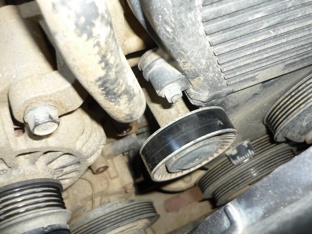

Pour l'engin de Patrick c'est pas tellement l'age mais l’utilisation en TT qui use plus vite le matériel.  Attention Patrick pour le galet tendeur de courroie de direction il ne suffi pas que de le tendre par la vis qui se trouve dessous il y a aussi un écrou de blocage sur la face avant  du support de galet. Cet écrou est difficilement accessible et peu visible , du 14 il me semble.
En règle générale les galets INA sont plutôt solides et font facilement 150 000 km quand on ne fait pas de TT. Mais dans ce cas ci comme moi par ailleurs je les change à 90 000 Km . Le seul qui morfle c'est le galet tendeur de la courroie de direction mais là quand on connais il suffit juste de changer le roulement qui est du standard.

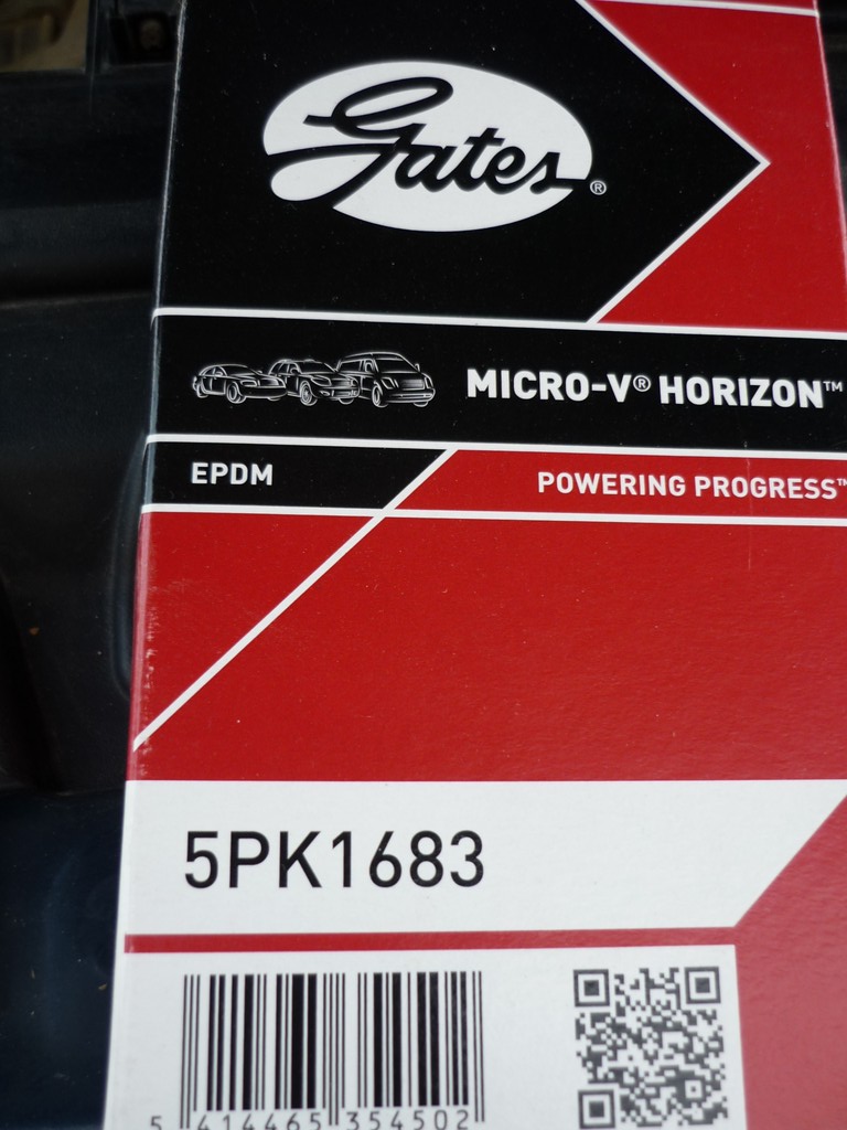

Clic-clic au démarrage et courroie qui patine si je démarre avec la clim enclenchée.
Résulta après démontage la courroie était une 5 pk 1715 au lieu d'une 5 pk 1683 ce qui devait entrainer un patinage au démarrage. Pour le tendeur de direction je l'ai déjà change en remontant un roulement étanche deux faces a la place des billes qui était partie joué.
la fameuse pièce a 300€ chez Hyundai qui au final as couté une poignée de cacahuète en remplaçant le roulement sur tes conseils.

Sur mom mien aussi c'est une 5PK1683 effectivement si tu prends une 5PK1755 elle fait 72 mm de plus en longueur ...ça doit patiner sec.

 Comme quoi si on fait confiance au revendeur de pièce du coin il te bazarde n'importe quoi.
