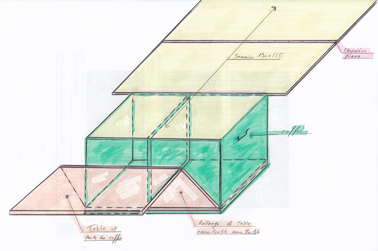

Après quelques temps de réflexion et plusieurs pages de papier chiffonnés pour savoir ce que je voulais faire, je me
lance dans la fabrication de l'aménagement de mon coffre, le but étend de pouvoir dormir confortablement dans le 4x4.
En reprenant la formule ci-dessus mis en ligne par Nelly j'en arrive a un total de 192€ ont peut compter 200€. Pour ce prix oublier le peuplier remplacer par de l'OSB3 en 15 mm.
Dans le prix que je donne je comprend le pied réglable pour la table ainsi que les rallonges alu pour le lit avec les pieds réglables.
Maintenant que les plans sont fait je vous prépare un tuto sur plusieurs semaine ( genre Dallas en nombre d'épisode)
MessagePosté le: Sam 5 Oct - 21:23 (2013)    Sujet du message: Campinambulle Répondre en citant
JR montre nous les plans avant de passer a la réalisation  on pourras toujours  te donner un point de vue et des idées a corriger avant
MessagePosté le: Dim 6 Oct - 14:36 (2013)    Sujet du message: Campinambulle Répondre en citant
Pas de problème sauf que j'avais tous dans un coin du crâne et qu'il a fallu le mettre sur papier, ce qui avec ma formation d'artiste n'as pas été de toutes simplicité. Alors excuse si il y a des fautes de perspective ou autre.
Dans un premier temps je vais faire le caisson, la table avec la rallonge et le lit, pour l'aménagement intérieur je ne suis pas
arrêté sur du définitif.

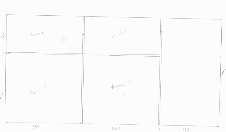

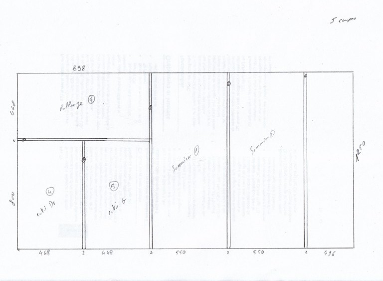

L'optimisation des coupes sur les plaques d'OSB
Reste plus qu'a commander le bois.
