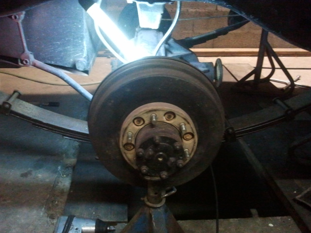

Donc dépose de l'essieu avant tordu!
C'est clair en dessous!
On voit bien qu'il est tordu sur le côté gauche!

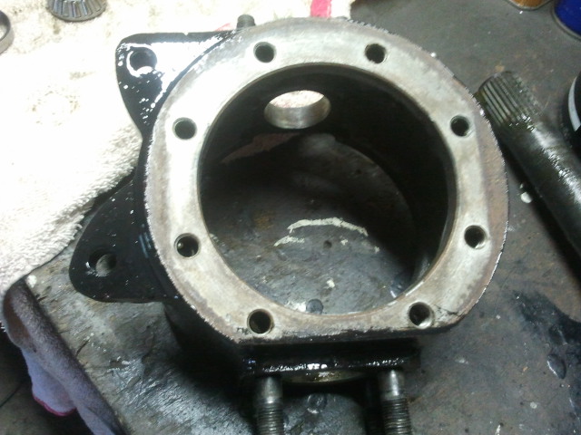

Je continue par la pose et réglage des pivots sur le TOY-
Un porte moyeux nettoyé et peint:

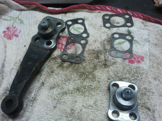

Les deux pivots, haut et bas avec les jeux de cales: 10/10 et 3/10 pour règlage standard
Les cales se posant entre le pivot et le porte moyeux, qui de ce fait serrent plus ou moins les roulements des pivots
insérés dans le porte moyeux!
Ce n'est pas évident à expliquer comme cela, l’empilage étant dans l'ordre roulement dans la noix d'essieux (la partie ronde en bout de l’essieu ou "bol"!), le porte moyeux qui se glisse sur la noix d'essieux et les pivots qui viennent se glisser dans le porte moyeus et tenir les roulements; les cales se posant entre le porte moyeux et le pivot
Pour les landiste, ce montage est similaire aux vieux lands, range classic et defender, pas le disco2 ni le range P38.

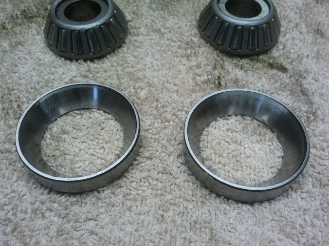

Donc les roulements qui vont se loger dans la noix d'essieu:
On monte le tout avec deux écrous de part et d'autre, en partageant les dimensions des cales; montage standard 10/10+3/10 de part et d'autre et on vérifie l'alignement ainsi que le serrage (il faut que ça tourne gras, sans effort!)
pas de jeux, sinon on ajuste en enlevant une cale ou en ajoutant une autre. Il faut une bonne dose de patience, mais c'est facile.

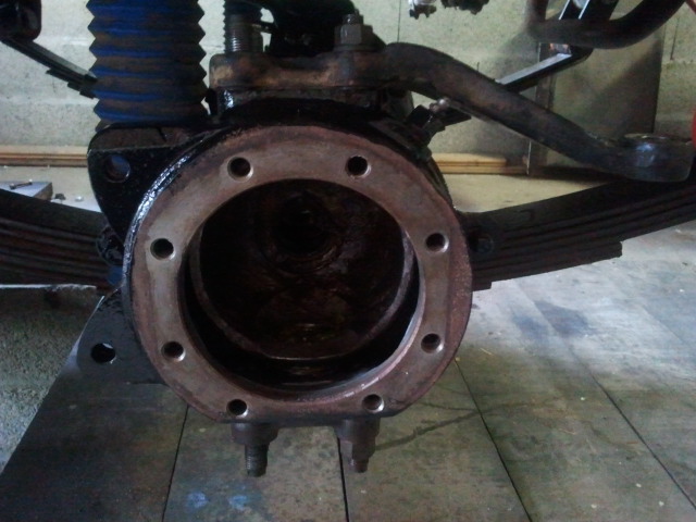

Le porte moyeux monté à blanc:

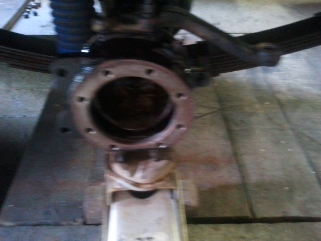

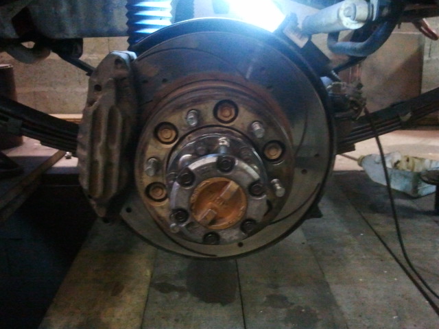

On passe le cric sous le pivot afin de vérifier les jeux axiaux (en traction c'est plus visible qu'a la main seulement!)
Le tout posé et serré.
Ensuite montage du différentiel,
Une belle pièce sur un TOY, 35 kgs à manier à bout de bras!
Montage des fusées, moyeus, disques de frein étriers etc, terminé.

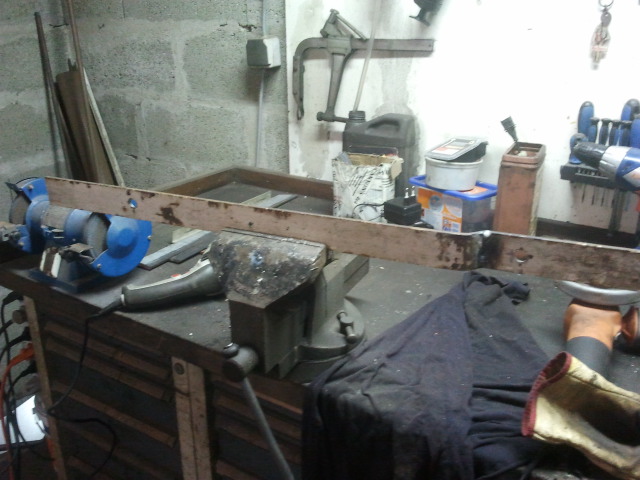

Je continue ma prépa!
Donc, après remplacement de l'embrayage, vérif de la BV et du transfert, contrôle global

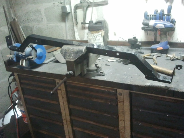

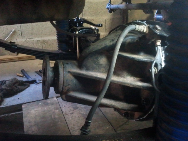

du châssis, j'ai cogité le moyen le plus simple de renforcer la traverse de support des
amortisseurs arrières.

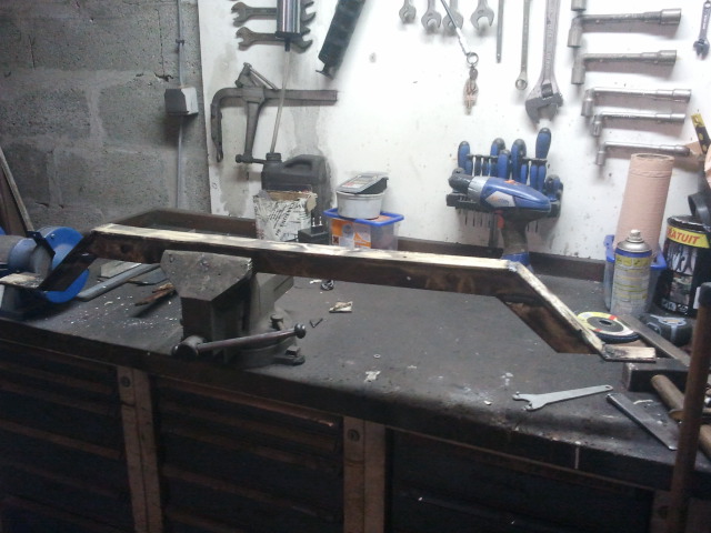

Le plus simple et le plus facile (on verra pour l'efficacité!)est de doubler la traverse arrière en
en rajoutant une autre en vis à vis.
Donc façonnage du corps de la traverse dans du fer plat de 70x6mm:
Découpe de renforts, ajustages et soudure à blanc afin d’affiner la présentation:
Après soudure, multiples ajustages, finition et peinture, la voilà prête à être montée:
Après vérif des paquets de lames, ajustages de ces derniers, on monte le tout dans le châssis:
On ne voit pas bien sur la photo (j'essaierai d'en faire des mieux!), mais la traverse s'insserre dans le châssis en bout des supports d'origine ,vient reposer sur le châssis et est boulonnée sur ce dernier.

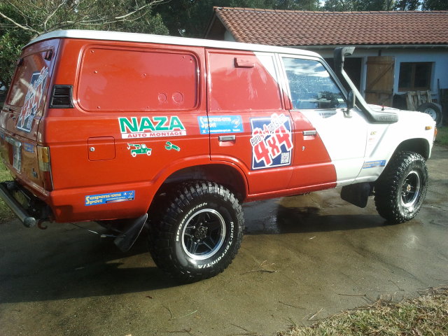

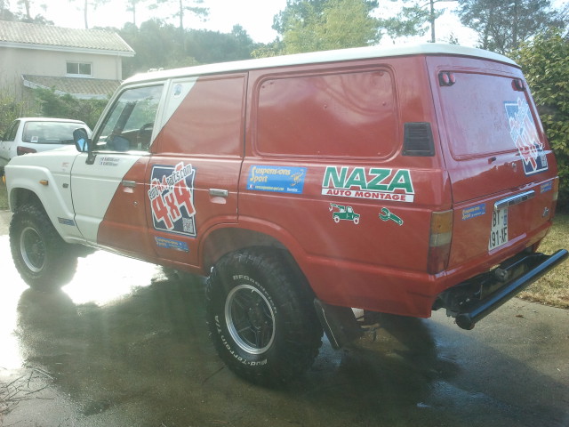

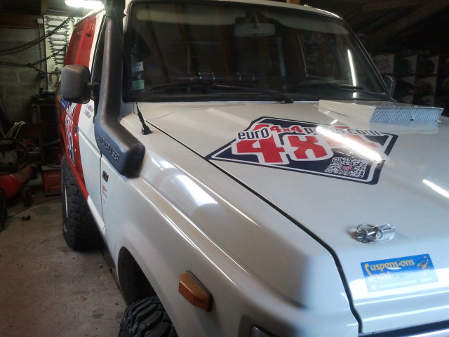

Je vous poste quelque photos pour vous faire une idée de la gueule qu'il va avoir:
Demain matin scéance photo avec un pigiste de 4x4mag et toymag, je vous en posterai
des mieux quand je les aurai!

Reportage et photos effectués ce matin!
Le gars super sympa, et le comble, il habite à deux rues de chez moi.
Il a photographié le zinzin sous tous les angles, dessus et dessous, je suis passé à la question,
et même la miss a due s'y coller; un grand moment.

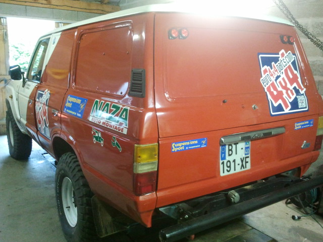

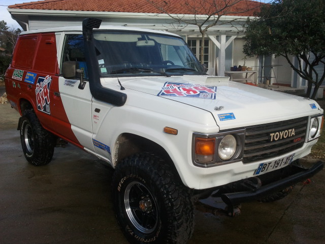

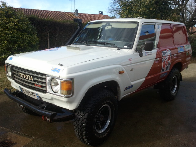

Bon , ben voilà le vieux Toy est prêt à en découdre à nouveau:
quelques photos de la bête!
Il en jette pas mal, hein?
