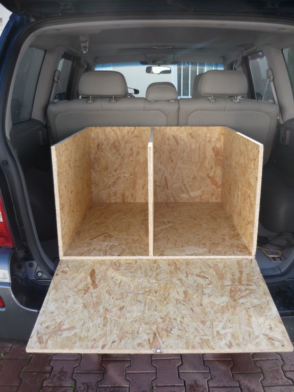

J'en ais rêvé, je l'ais fait.
Je voulais un aménagement de coffre et pouvoir dormir dans mon 4x4.

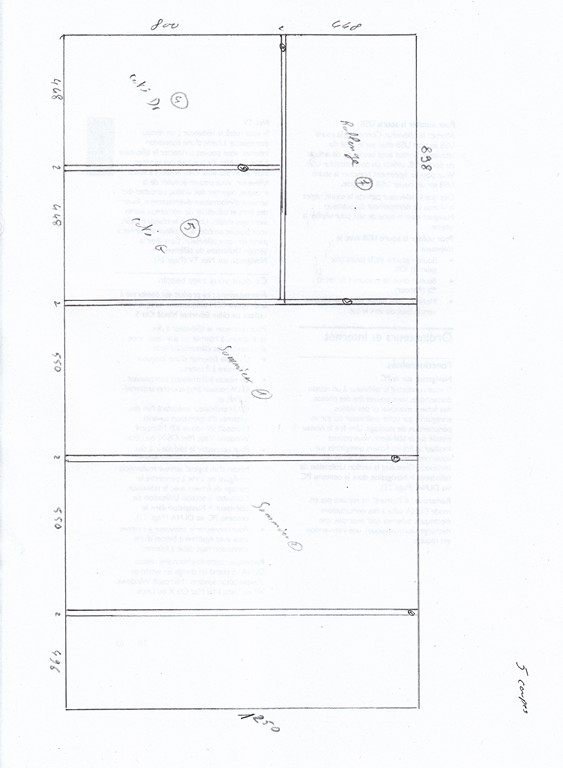

1 les plans.
J'ai pompé un peu sur le net pour finir a ce plan.
er.

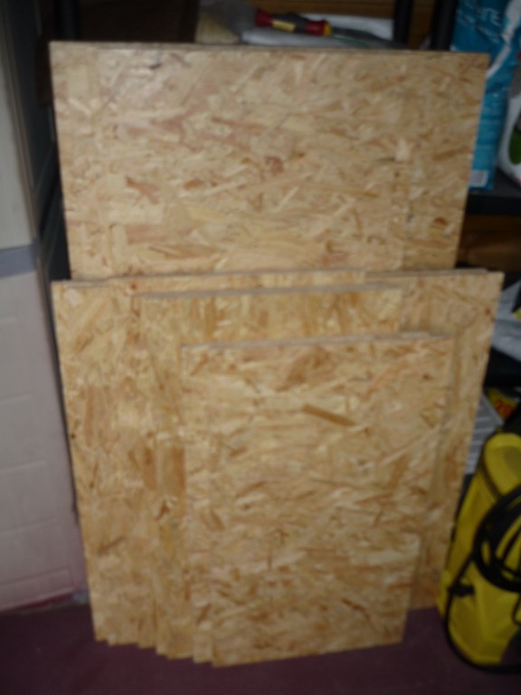

reste à budgeter. OSB3 15mm, quincaillerie etc. je serais plus près des 250€ tous fini que ce que j'avais prèvus au départ. Optimisation des coupes pour éviter les chutes.
Commande des plaques chez Leroi machin Avec les plans, Recupération de ma commande samedi matin et coup de pot 10% sur tous le magasins.
Donc 82.80€ de bois avec les coupes. Ao moins je suis sur que tous est d'équerre.
et 82.70€ de quincaille, il ne me resteras plus que les pied de table et le support de lit a faire, et peut être une petite moquette pour le fun.

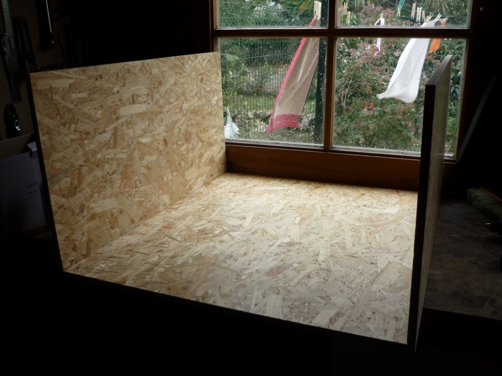

Les plaques découpée.

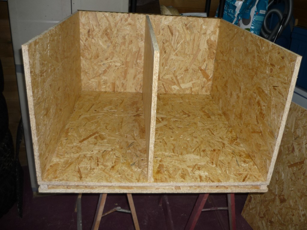

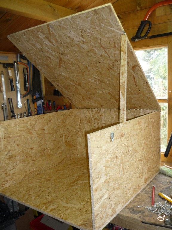

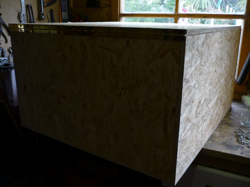

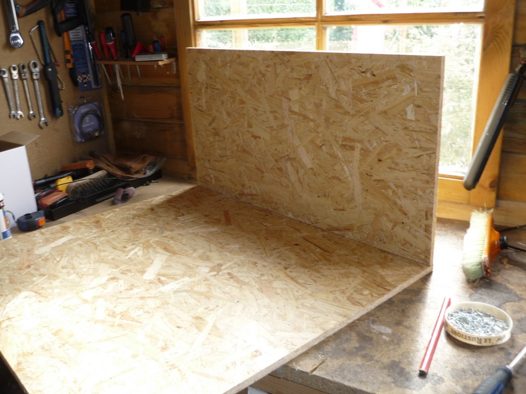

Assemblage de la caisses vissé et collé.

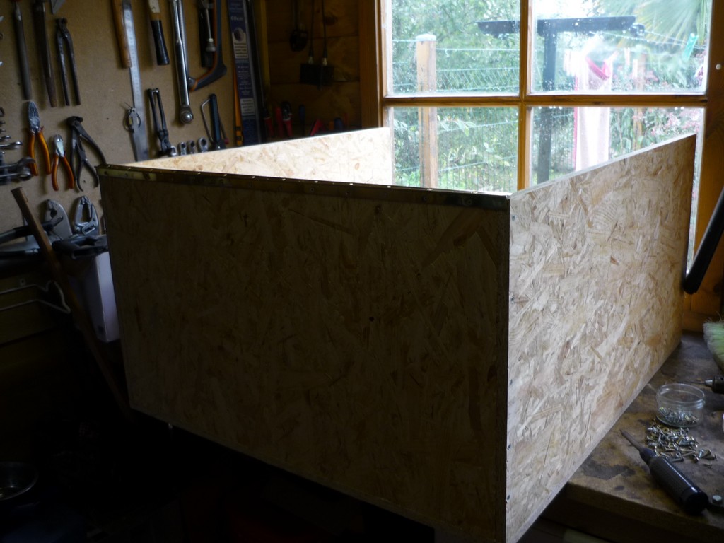

1er côté
2ème côté
Le fond

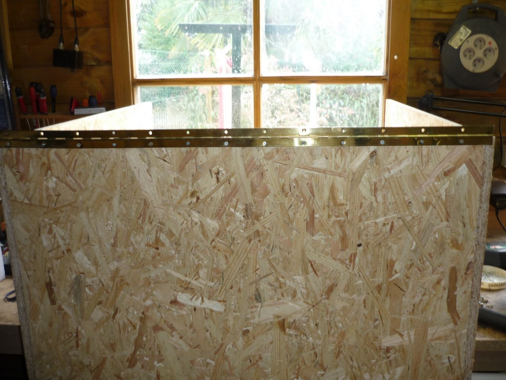

La charnière piano

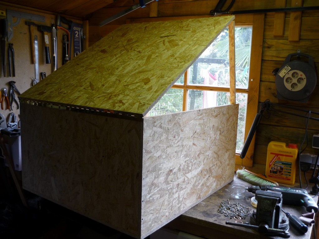

Le dessus
Le dessus ouvert

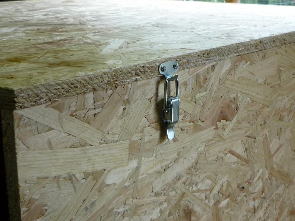

Fermeture du coffre

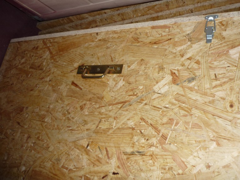

Les poignées pour le transport et la fixation de l'ensemble sur les crochets de coffre.

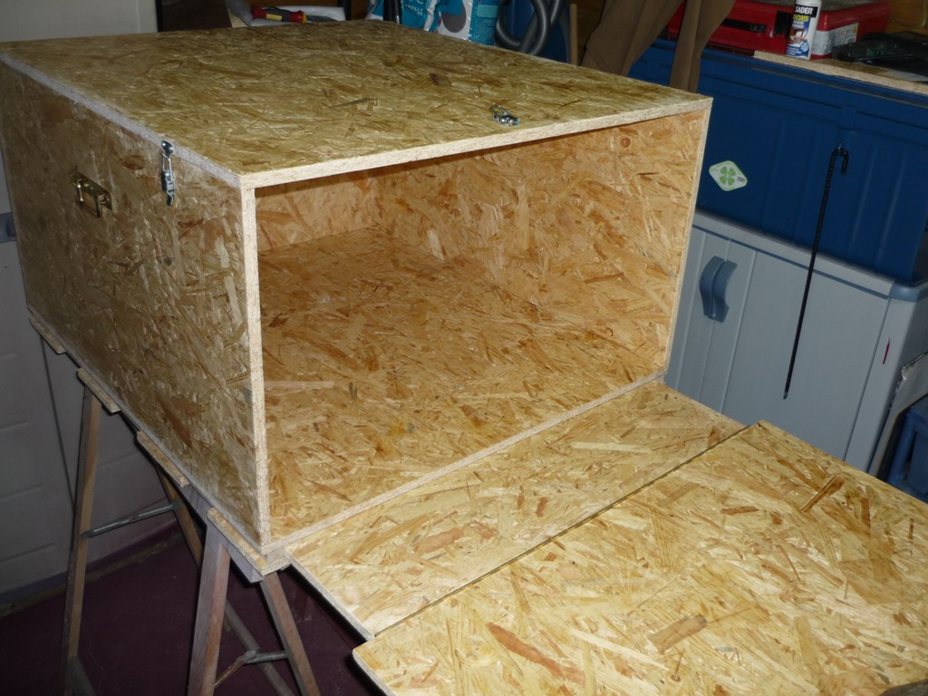

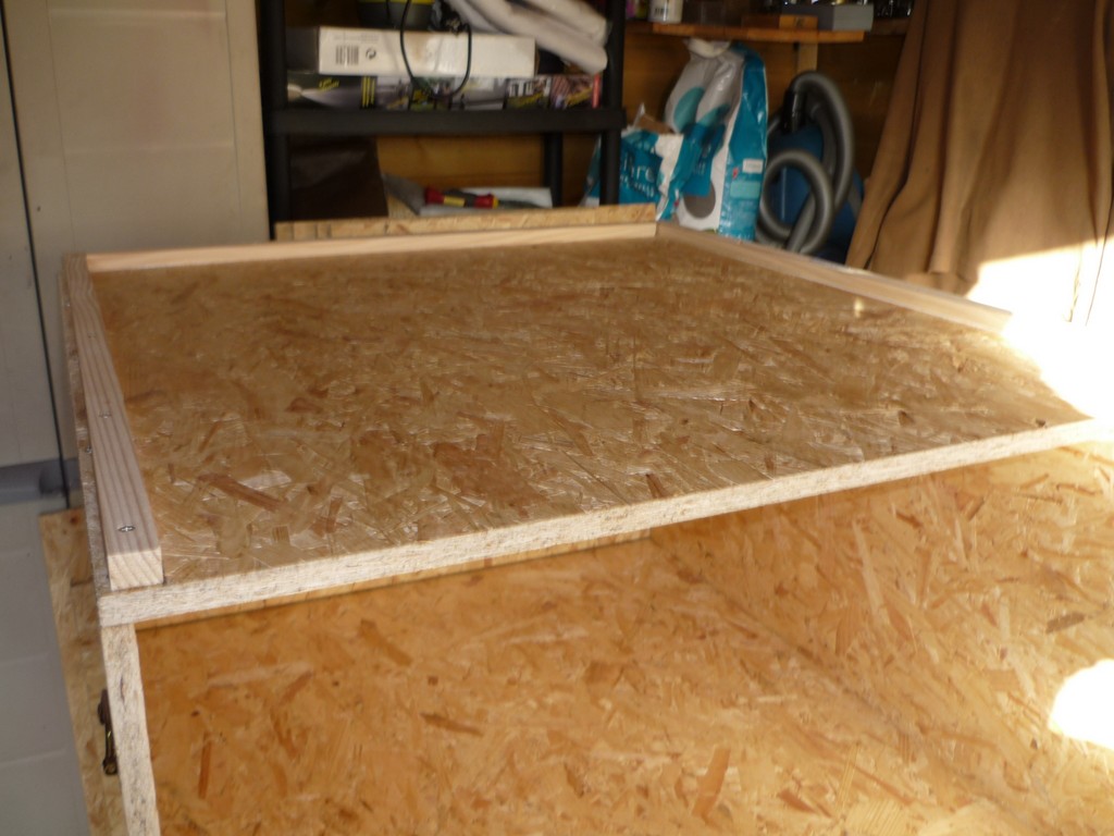

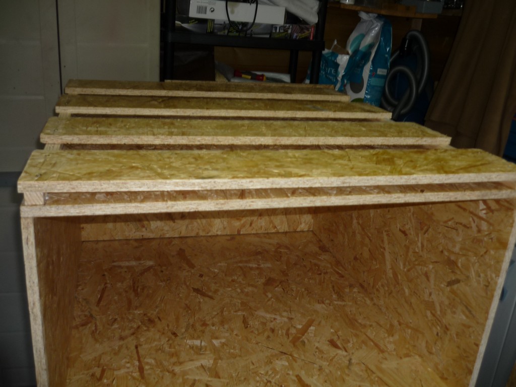

Fabrication d'un double fond pour loger la rallonge
Pose d'un tasseau 20/17 sur le tour de la caisse.

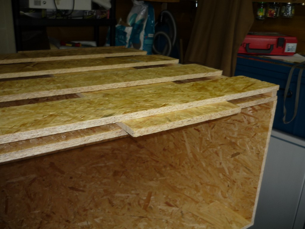

Pose de quatre planches de 15cm tous les 10cm juste pour gagner un peu de poids sans enlever la soliditée.
Aperçu de ce que je veux faire avec une chute.

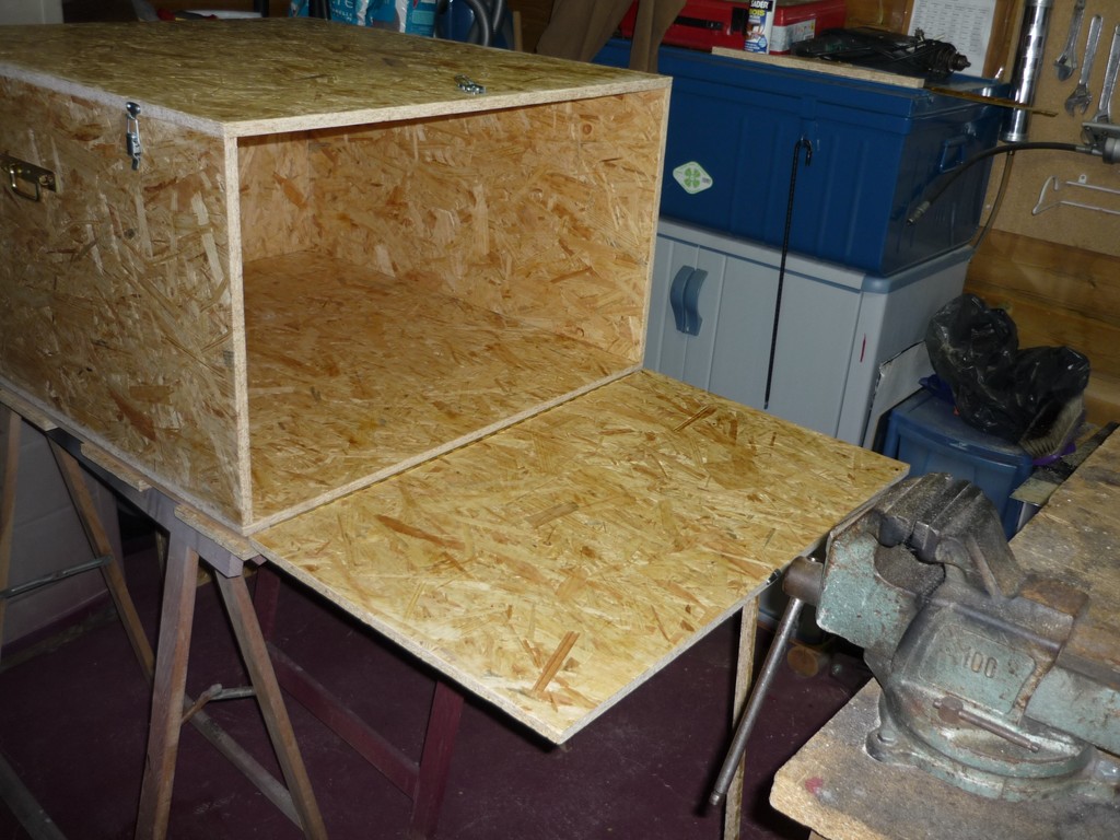

Rallonge tirée

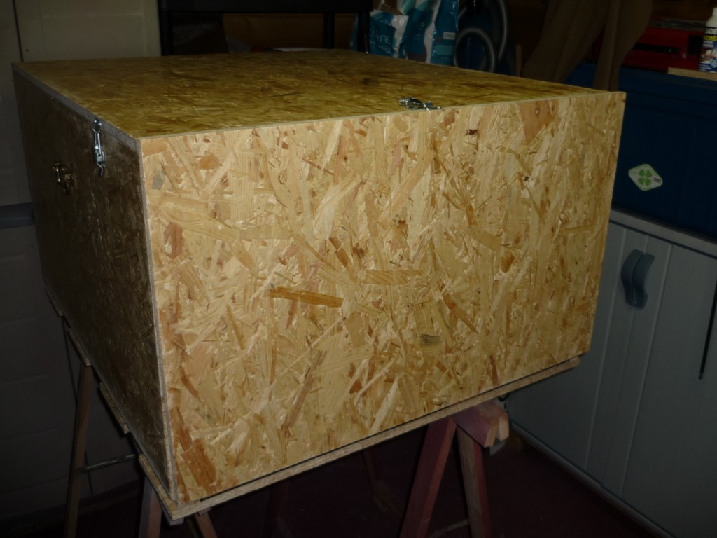

Pose de porte de façade sur la ralonge avec une charnière piano. La caisse est maintenant fermé.
La caisse ouverte et la rallonge tirée sur quelques centimètre, manque de place pour l'ouvrir en grand.

 Le plus dur reste a faire un pied coulissant pour le support de table avec une fixation amovible sur le caisson ainsi que le système de support pour les planches qui servirons de support au lit. Je réfléchis encore et la nuit sa fume.
MessagePosté le: Lun 28 Oct - 10:36 (2013)    Sujet du message: Dormir dans son 4x4 Répondre en citant
Te casses pas la tête, poses un pied amovible que tu cales dans la voiture, c'est plus simple!
Par contre je renforcerai la caisse par une cloison supplémentaire, car avec le poids dessus la nuit, elle ne va pas être à la fête.

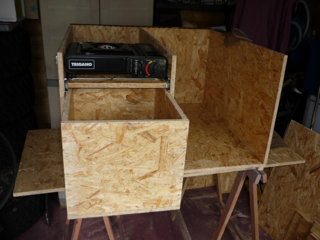

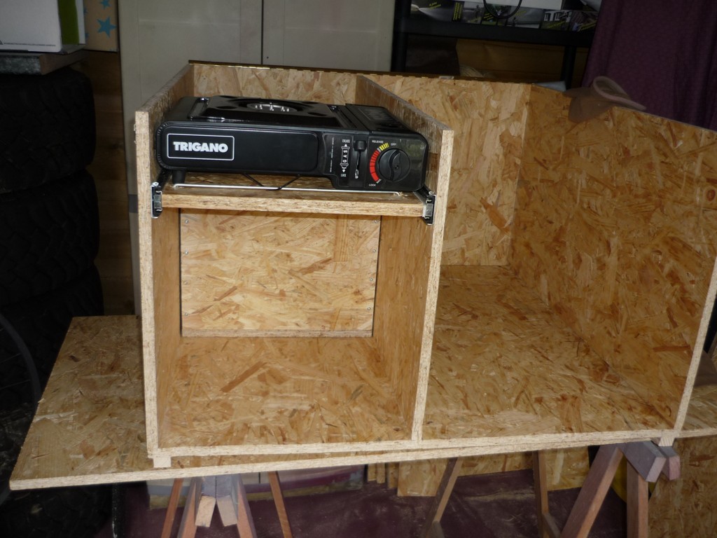

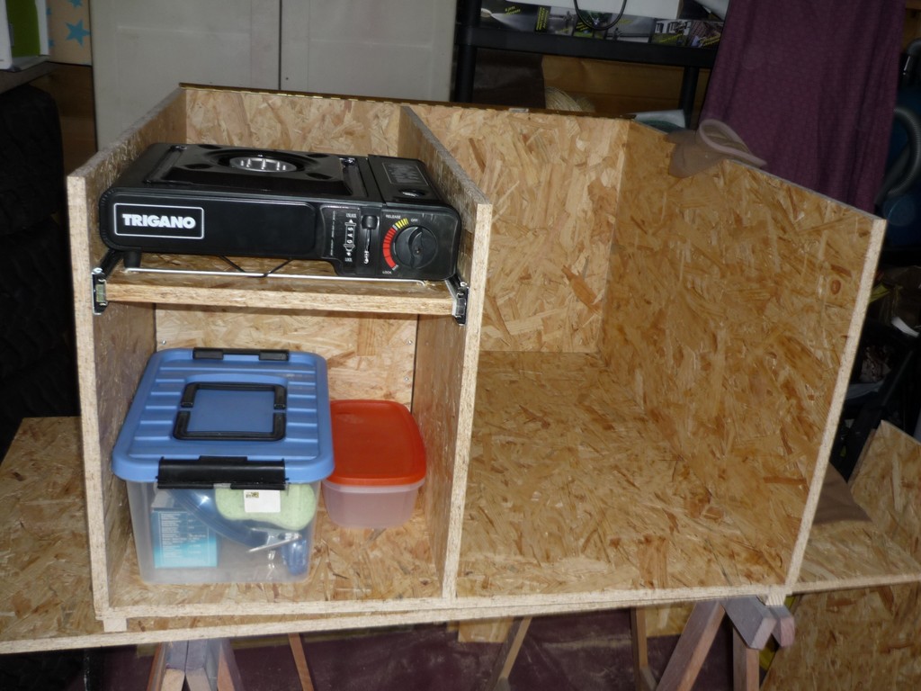

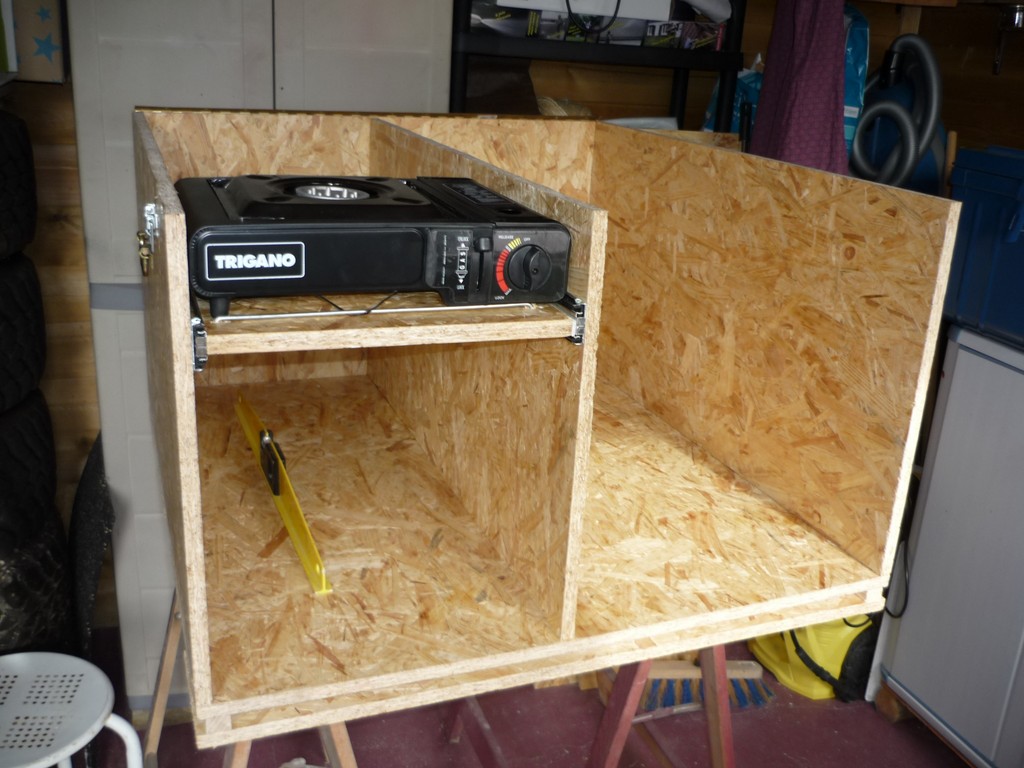

En attendant je vais faire l'aménagement interieur.
La séparation a biens calculer ce que l'ont veux mettre dans la caisse car une fois que les séparation sont en place il est difficile de tous refaire.

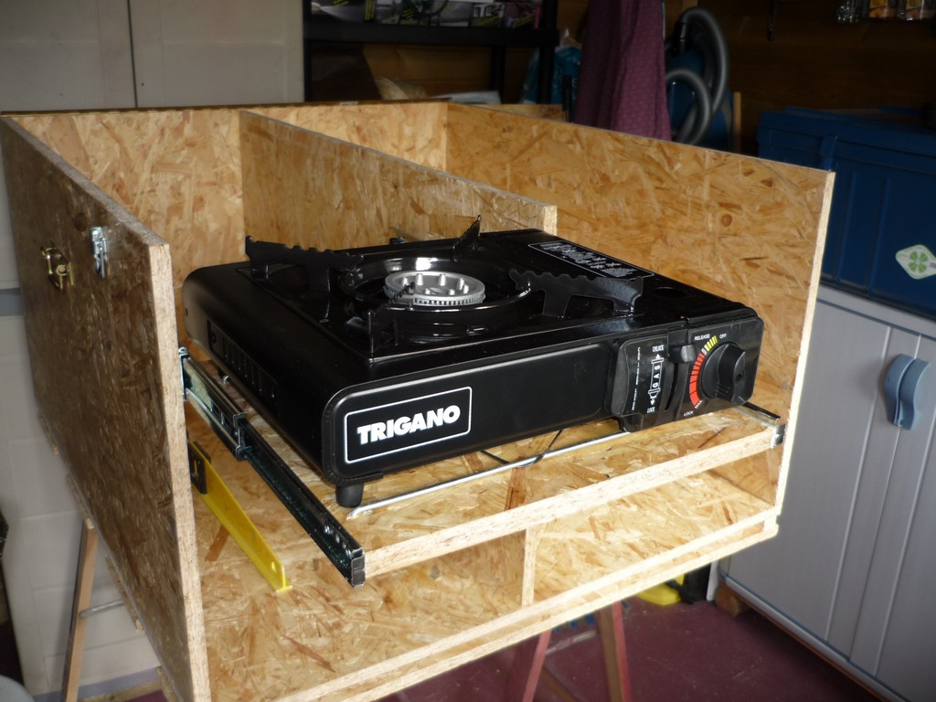

Le coin cuisson
Monté sur glissière a sortie totale.
Il ne pleus pus vite montage dans le véhicule pour verification et prise de quelques mesure manquante.
Avec la rallonge tirée.
Fabrication du tiroir qui servira de caisse a clou. Positionné derrière la bouffe.
Le tiroir en place.
Avec les boiboite pour la bouffe.
Reste a faire les finitions moquette et alu avant d'attaquer le coin nuit.
