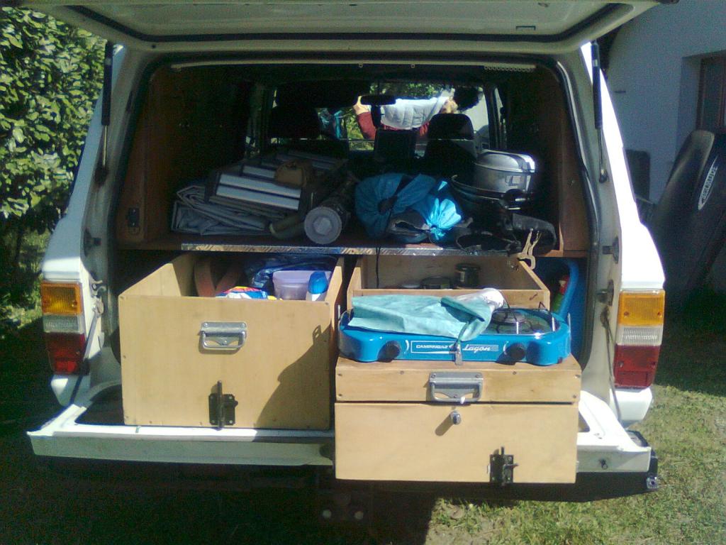

Suite au poste de Fiston sur la hauteur de la caisse, j'ai fait un essais avec le matelas reste que sa fait juste, faut pas tousser.
Donc démontage et recoupe de la caisse moins 12 cm maximum, c'est tous que je peu enlever sinon je ne passe plus au dessus des sièges replié.
r
Reste quelques finition et renforcer les fixations de coffre et je vous montre le résultat. a+

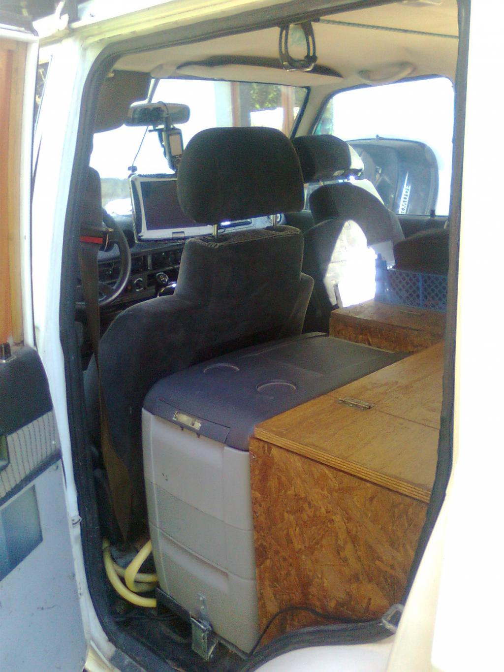

L'assise que j'avais monté dans le hj61 était à 44 cms, avec l’épaisseur du matelas de 14 cms
c'était le max pour avoir un dégagement de 70 cms jusqu'au pavillon pour pouvoir se tourner
dans la cahute.
Ca donnait ça:
et le passage par la porte latérale finissait par devenir compliqué:
mais faisable!

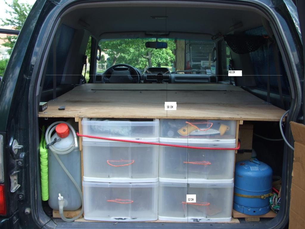

Et voilà j'ai pris les mesures , j'espère que ça se voit sur la photo
Franchement 58cm ça suffit largement pour se tourner sans problème on a privilégié le rangement sous le matelas.
Taille du matelas : 140 cm par 190 cm ( la taille d'un lit )
Et petit avantage du 3 portes , il en faut bien un ,les custodes qui permettent une ouverture facile pour aérer sans se cailler.
