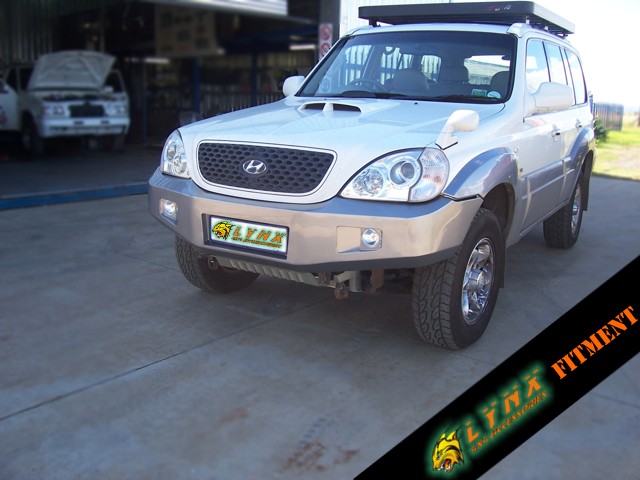

MessagePosté le: Mer 18 Déc - 10:35 (2013)    Sujet du message: Pare choc Terracan + monte de pneus Répondre en citant
 J'adore celui-ci il est sobre on le croirai d'origine ce qui est un plus pour la maréchaussée.
MessagePosté le: Mer 18 Déc - 10:42 (2013)    Sujet du message: Pare choc Terracan + monte de pneus Répondre en citant
Tout pareil !
C'est celui que j'ai préféré également :)
J'ai vu le site de Lynx, mais ils ne donnent pas les tarifs...
Et là c'est un Facelift, donc pas la même ligne pour le raccord avec les ailes, ce qui n'ira pas pour moi (nous ?).

MessagePosté le: Mer 18 Déc - 13:42 (2013)    Sujet du message: Pare choc Terracan + monte de pneus Répondre en citant
Quitte à faire un pare-choc sur mesure, autant le couper au maximum pour augmenter l'angle d'attaque ;)
Si tu le fais descendre trop au milieu, tu frotteras presque autant qu'avec celui d'origine.
J'aime bien celui de la dernière photo niveau gabarit.
