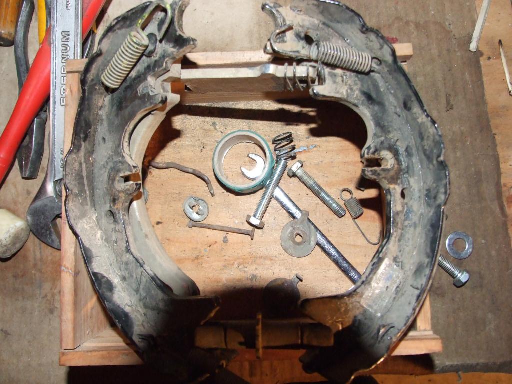

Le contrôle , c'était ce matin et c'est bien ce qu'on craignait :contre visite pour le frein à main efficacité quasi nulle!!!!Par contre pour le jeu dans la direction , ça passe mais c'est la dernière fois qu'il nous le dit dans 2 ans faudra que ça soit au top il a même noté l'absence de sièges à l'arrière donc essai des ceintures non fait non concordance avec les documents d'identification ça fait près de 10 ans qu'il est comme ça mais c'est la première fois qu'il nous écrit ça au contrôle bah devait être de mauvaise humeur le petit gars ;en tout cas va falloir se pencher sur le frein de stationnement pour la contre visite

le frein de parc c'est un peu la bête noire de ses engins.
il va falloir tout démonter, nettoyer et réajuster les mâchoires au plus prés des disques,
et ça devrait être bon.
pour le reste, il se couvre c'est tout, mais ce n'est pas pénalisant.

Voilà,ça c'est fait !!!ça a franchement une sale gueule là dedans. Les pièces sont commandées elles arrivent lundi il restera à tout remonter dans le bon sens....

T'as des tambours ?
C'est quoi ton engin ?
MessagePosté le: Ven 27 Déc - 16:46 (2013)    Sujet du message: Contrôle technique Répondre en citant
 Sur le Terracan aussi le frein a main est a tambour. Monte sur les disques arrière.
MessagePosté le: Ven 27 Déc - 16:56 (2013)    Sujet du message: Contrôle technique Répondre en citant
C'est comme chez Mercedes alors ?
J'étais persuadé que tout se faisait sur les disques à l'arrière.
Ca explique pourquoi mon frein à main est un peu lâche alors que mes plaquettes sont neuves !

le frein à main se règle au niveau des flasques de disques, avec un petit tournevis il suffit de rapprocher les mâchoires en serrant
la molette de réglage.

nelly  dit a t'ai hommes de commandais et de changer aussi le petit ressort avec le clou et la rondelle , ça coute que quelle euros et ça tient le segment de frein si la rondelle ou le clou lâche tu abimes tout (déjà vécu )
MessagePosté le: Jeu 2 Jan - 20:46 (2014)    Sujet du message: Contrôle technique Répondre en citant
Normalement dans un kit frein tout est complet mâchoires, ressorts , arrêtoirs etc...donc aucun souci pour refaire ses freins à neuf. On peut même les commander pré montés (des cales en plastique maintiennent les mâchoires et ressorts) , c'est plus facile à installer.
