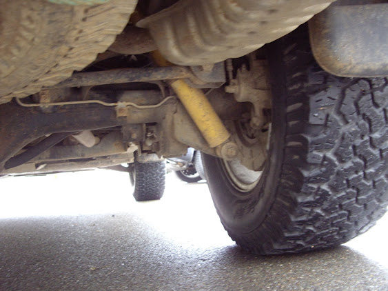

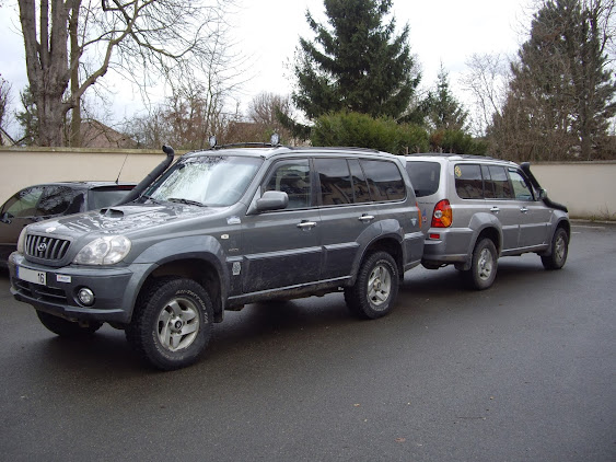

- Kit Réhausse (sans barres de torsion) DOBINSON +3,5cm et recrantage des barres d'origine.
Photo, aperçu arrière :
- Blindage ASFIR moteur, Boîte, et boîte de transfert :

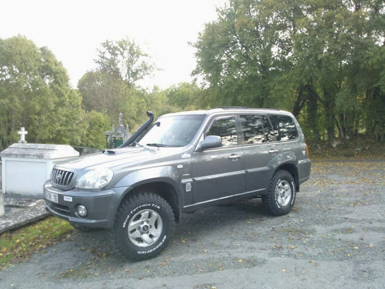

- Snorkel avec tête faite maison

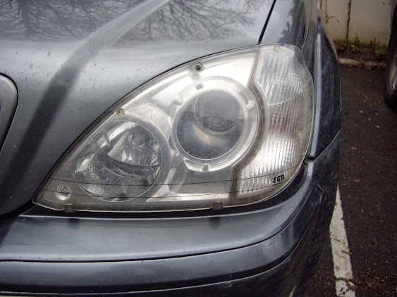

- Protection optiques avant EGR

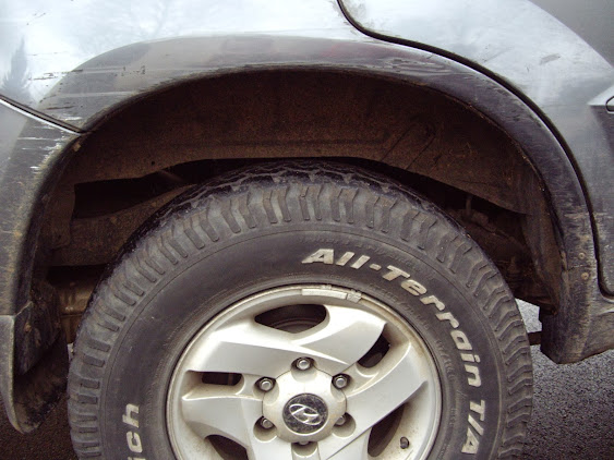

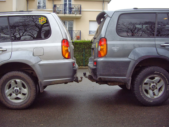

- Body Lift + 3cm
Vue sur une des entretoises (en téflon)

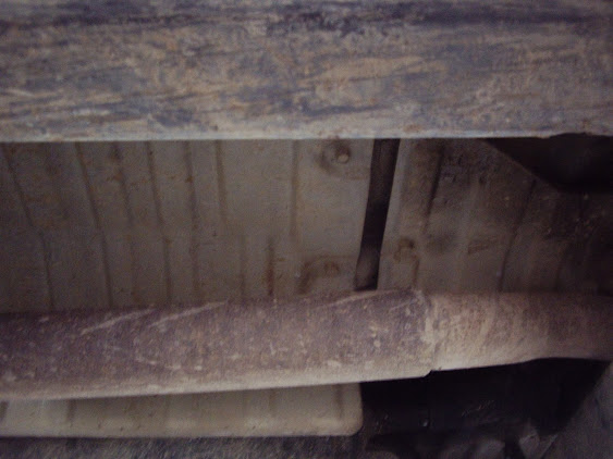

Espace entre caisse et longeron de mon Terry
Comparaison : Espace entre caisse et longeron de celui de Terry60
Cul à cul avec Terry60
- Suppression de la Vanne EGR et pot silencieux intermédiaire (voir photo) :
- Modification de l'attelage (soc de charrue !!!!)

BF Goodrich All Terrain en 265x70x16
Utilisation en TT (2 jeux de jantes) :
BF Goodrich Mud-Terrain en 235x85x16

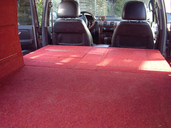

Aménagements intérieurs (multiples combinaisons) :

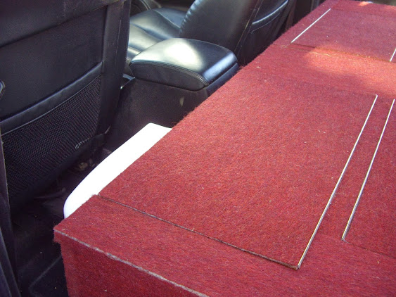

Aménagement intérieur pour une utilisation quotidienne donc en conservant les sièges arrières :
Ajout d'une tablette si besoin :
Aménagement pour aller aux poubelles !!!! Max de place sans retirer les sièges :

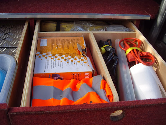

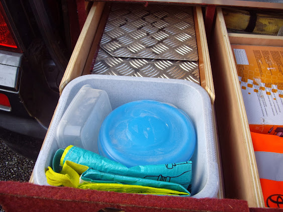

Ajout du caisson-tiroir (montage 1min chrono!!!) :
Faut bien s'faire à manger quand même !

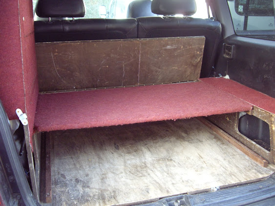

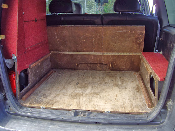

Aménagement intérieur sans les sièges arrières pour bivouac :

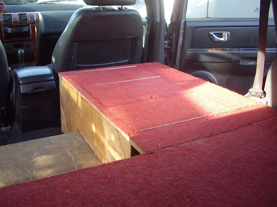

1 caisson (rangements) à la place du siège une place (montage 1min chrono!!!):

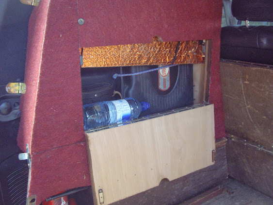

Place pour la glacière :
2e caisson (rangements) plancher plat :

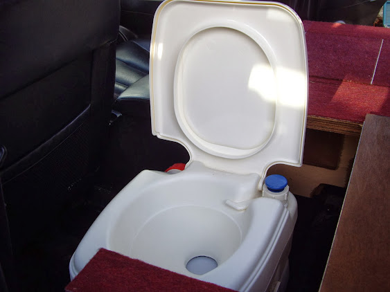

Possibilité de placer un WC chimique :
Vue globale :

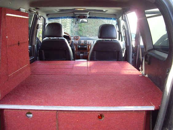

Séparation pour la nuit (y'a une douche coté passager !!! nan j'déconne ! )
Couchette pour une personne :
Pour 2 personnes :
Hayon fermé :
Presque 1m80 quand même sans compter que l'on peut avancer les sièges à l'avant !!!

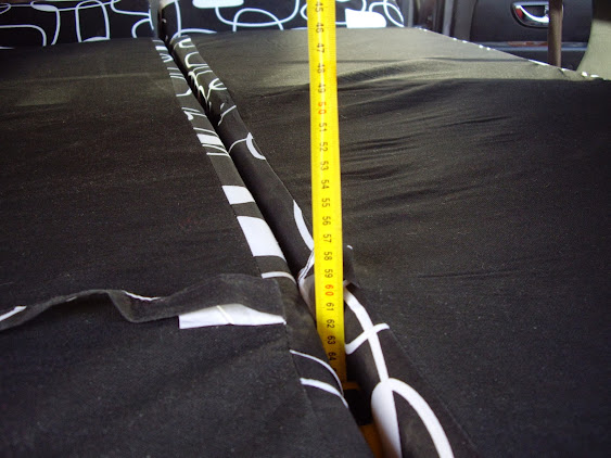

61 cm entre le matelas et le toit :
Vue globale:

MessagePosté le: Lun 23 Déc - 17:01 (2013)    Sujet du message: Le Terry de Cagivo Répondre en citant
Excellent !
J'avais les mêmes matelas dans ma R21, c'était très confortable.
Il est vraiment bien aménagé et bien préparé !
Je ne vois pas la photo du snorkel, il doit y avoir un problème.
Pas mal ton body lift !

je n'ai pas de photo de la tête de snorkel mais il est visible sur les plans larges du Terry, sinon c'est le même snorkel que Terry60.

MessagePosté le: Lun 23 Déc - 18:30 (2013)    Sujet du message: Le Terry de Cagivo Répondre en citant
Le body Lift a été fait par un préparateur 4x4. Ce n'est pas un kit acheté mais fabriqué maison par le préparateur qui ajuste en fonction de la hauteur, les cylindres de téflon.
Il faut compter dans les alentours des 1200-1500 euros car ce n'est pas de tout repos ! Modifications du radiateurs, réhausse des pare-chocs, démontages-remontages sièges et moquettes, alignements de boite etc...

MessagePosté le: Ven 27 Déc - 22:41 (2013)    Sujet du message: Le Terry de Cagivo Répondre en citant
Joli joli la préparation.
En ce qui concerne un body lift sur le Terry , j'ai bien étudié la question pour en faire un , il y a beaucoup de modifications à faire . Modifier les pares chocs interne en acier (support), position du radiateur qui se retrouve trop haut (il n'est pas pris sur le châssis mais sur la caisse) , inter- cooler trop bas à rehausser + durites etc etc. Attention aux fils électriques et durites de frein. Il faut vérifier leur positionnement . Le démontage partiel de la moquette et la dépose des sièges c'est juste pour accéder aux fixations des supports de caisse pour mettre les cales de rehausse. Le plus simple à faire et qui coute que dalle dans l'histoire c'est la confection des cales de rehausse en téflon , nylon ou autre matière courante. Par contre je ne vois pas pourquoi un réalignement de boite car rien ne bouge de ce coté là . Tu as juste le levier de vitesse qui va se retrouver plus bas de 3 cm. Pour aller jusqu'au bout de la modif il est aussi très judicieux de remonter le réservoir de 3 cm (comme les cales) il y a juste 4 pattes à rallonger (mais pas facile à faire) . Aussi impératif à faire modifier le logement de roue de secours pour mettre des pneus plus grand.
La garde au sol de l'engin ne change pas si ce n'est qu'en mettant des pneus en 235x85x16. A méditer juste pour le look. Sur mon engin j'ai préféré mettre des ressorts en +5 cm et des barres de torsion renforcées (+4.5 cm à l'avant en modifiant les butées des triangles) pas besoin de décaler d'une cannelure et des pneus en 255/70/16 et basta.

Non ce n'est pas si colossal que ça faut juste un peu de temps et du matos . Pour ma part le seul truc qui me dérange dans le body lift c'est la rehausse du radiateur d'eau . Je n'ai pas trop approfondi la question , je pense qu'il faut faire un nouveau support pour la fixation en bas du radiateur. Si ce n'est pas fait le ventilo  va toucher dans le bas et ne sera plus centré par rapport au radiateur. Ce n'est pas bon pour le refroidissement encore pire quand on fait du désert par plus de 40°.

Pour l'avoir conduit plusieurs fois, pas de changements notables, à part la hauteur c'est la seule différence, pas de survirage, bien évidemment plus (+) de prise au vent, vire a plat mais bon ça c'est du à la réhausse...

Je vais quand même donner mon avis sur le body lift:
technique imaginée par les américains afin de faire passer les gros pneus sur leur engins customisés "Bigfoot" et autres.
Ça ne sert strictement qu'à ça, aucun intérêt pour le TT, dans l'absolu, et encore moins pour le voyage au long cours.
si tu as suffisamment de place dans les passages de roues pour monter les roues, le body lift n'est pas nécessaire, pour
preuve sur mon Ford ranger, les 235-85/16 passent très bien en remontant juste la suspension.
On s'expose juste à des mauvais transferts de masses, dus à l'élévation du véhicule, tangage, roulis, saucissonnage à grande vitesse sur mauvaise piste et autres.
Tu vas devoir durcir la suspension afin d'avoir une bonne stabilité; ce que tu vas gagner d'un côté, tu vas le perdre de l'autre.
Constat, à mon sens, proprement inutile et onéreux au montage.

Si je peux me permettre en TT cela permet d'augmenter l'angle d'attaque et de sortie du véhicule sans passer par l'achat de pare chocs offroad (qui ceci dit les 2 cumulés arrivent largement au prix du body lift)!
