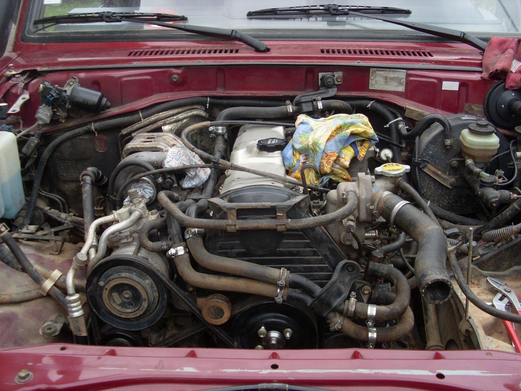

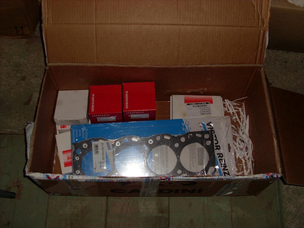

comme promit, un petit topo de la remise en forme de mon 2.4L turbo. Désole, il y a des tofs qui ne passe pas.

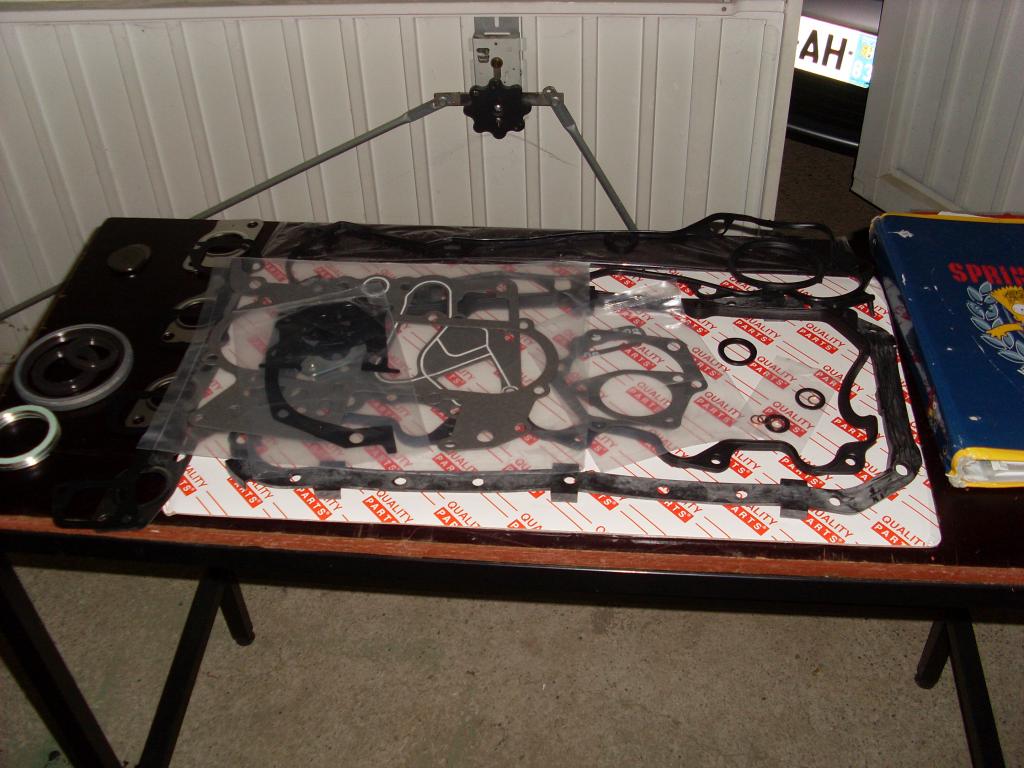

Voilà j'ai reçu mes pièces.

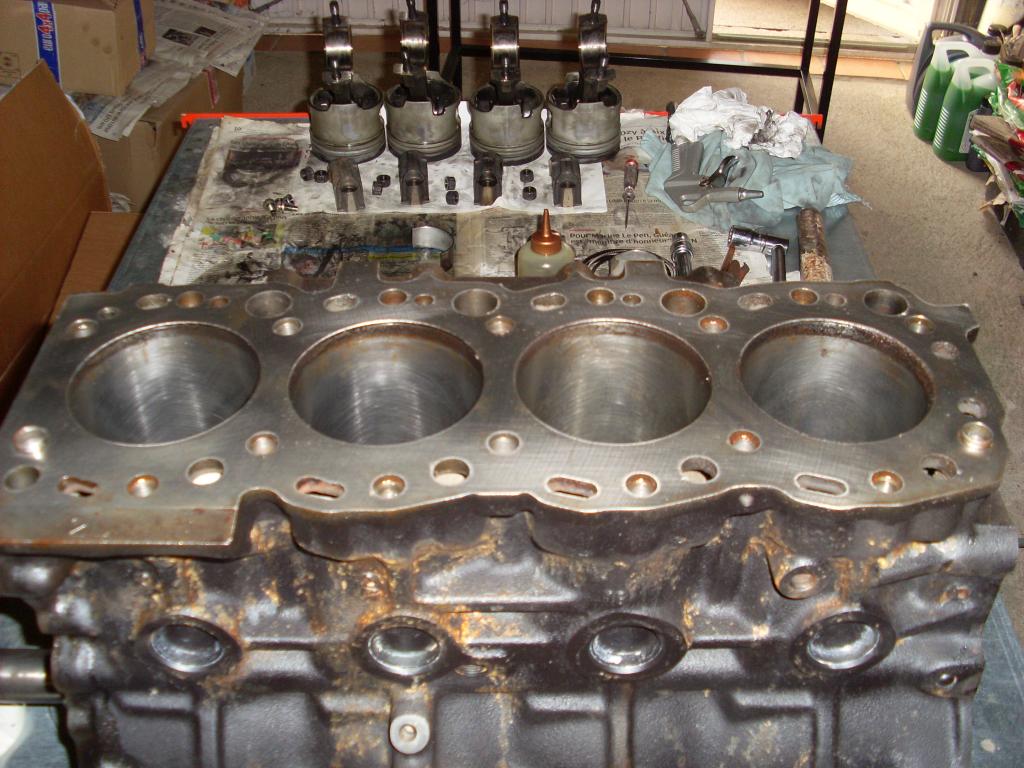

le bloc-moteur nu, il a été éprouvé, chemises déglacées, plan de joint rectifié. il avait bougé de 0,10.
la culasse est neuve, j'ai fait un bon rodage des soupapes, un réglage en changeant quelques pastilles, pris chez Toyota, remplace les coussinets d'arbre à cames. Elle est prête à être monté sur le bloc.

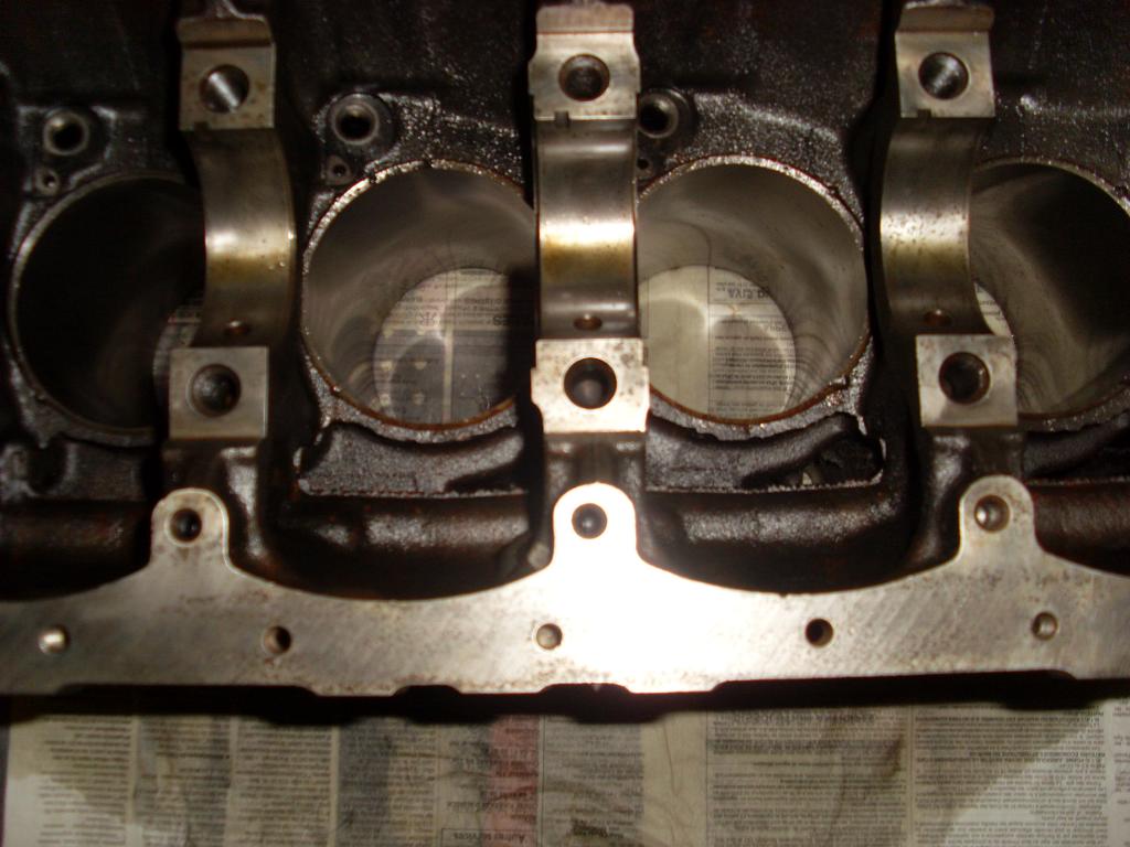

Vilebrequin monté avec des coussinets et cale latérale neuf
bon nettoyage des gorges des 4 pistons et mise en place de segment et coussinet neuf.
piston en place, montage de la crépine, carter de distribution avec pompe HP en place.
je n'ai pas changé la pompe à huile car j'ai pris les cotes et elles étaient dans les normes. Et puis je n'avais pas de problème de pression d'huile avant démontage, je vois pas pourquoi j'en'aurais après.
montage volant moteur, embrayage, carter inférieur et support filtre à huile, sans oublier de mettre le refroidisseur d'huile à l'intérieur.
pour ce qui connaisse, vous allez me dire que la sonde de pression d'huile ne va pas à cet endroit, elle va à gauche sur le bloc juste derrière le volant moteur, je l'ai mise à cet endroit en attendant pour boucher le trou pour qu'il ne rentre pas de saleté à l'intérieur pendant le montage.
mise en place de la culasse

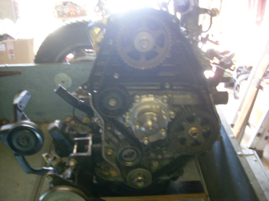

montage pompe à eau neuve et distribution avec ces galets neuf

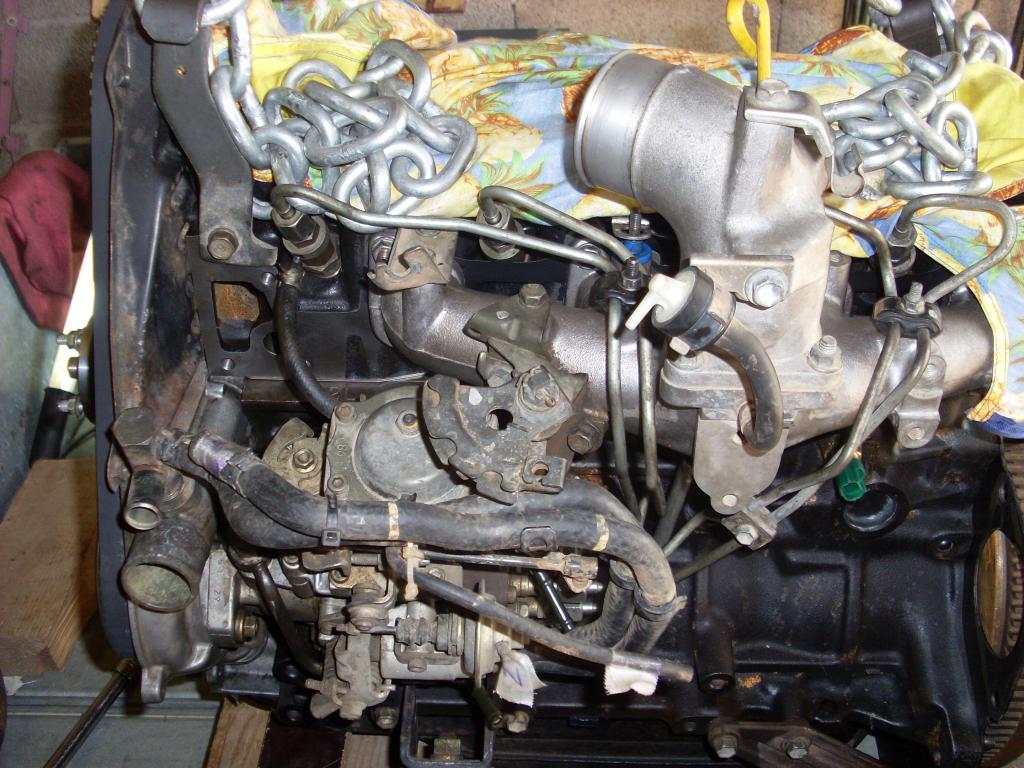

montage de la pipe d'admission et les alentours, sauf le turbo et sa pipe que je monterai sur place.

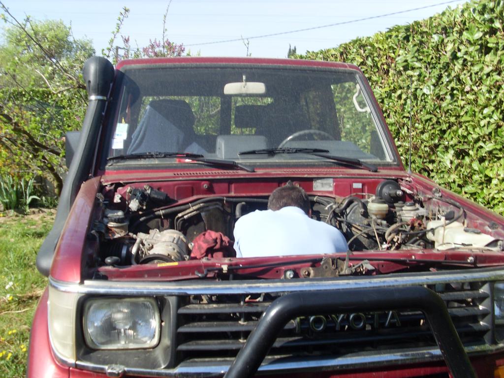

préparation de la remise en place du moteur, nettoyage et graissage du pignon à queue et butée embrayage.
restitution de l'enfant à sa mère.
et voilà une fois terminé et démarré... nickel.
